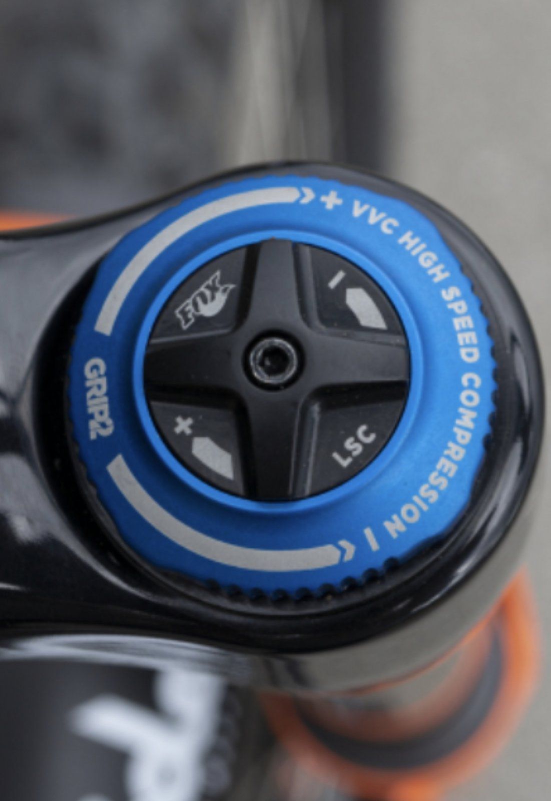

Das ist deine Interpretation der Reglerbeschriftung, aber dennoch falschAlso ich weiß ja gar nicht wo ich den Rotstift ansetzten soll….aber da ist einiges durcheinander.
Für Hase und Schildkröte bist du hier Falsch, das gibt’s bei der Konkurrenz.
Bei allen Einstellern geht es letztendlich um mehr oder weniger Dämpfung = mehr oder weniger Ölwiderstand.
Richtung + = mehr Widerstand
Richtung - = weniger Widerstand
Egal ob LSC, HSC, LSR, HSR.
Je mehr Widerstand, desto Langsamer / desto Härter das Federelement.
Compression ist hier eher als Druckstufe zum übersetzen, nicht Kompression.
Und das Verhalten ist genau das Gegenteil von dem, was du schreibst.
Mehr Druckstufe (LSC/HSC) = mehr Widerstand gegen das Eintauchen bei entsprechender Kolbengeschwindigkeit.
Und es gibt kein unterschiedliches Verständis.
Es gibt den technisch richtigen Ansatz und halt ein falsches Verständnis/ Interpretation von Forumsgequake.

Die Justage der Dämpfung (z.B. die der Kompression) ist durch mathematische Symbole gekennzeichnet und wird durch entsprechende Drehrichtung erreicht (Symbolik ist selbsterklärend).
Wenn auf dem Regler, z.B. für Kompression HSC steht (blaues Rädchen, siehe Bild), dann ist das eine Angabe für den Anwender, welchen gewünschte Eigenschaft er dadurch einstellt. Das Mittel hierzu ist Regulierung über die Dämpfung.
=> somit ist "+" mehr Dämpfung und "-" weniger Dämpfung (anbei das Beispielfoto zur Veranschaulichung).
der Umkehrschluss: mehr Dämpfung (Drehrichtung "+") erzeugt eine geringere Kompression/mehr Gegenhalt/geringere Eintauchtiefe.......sollte man beim fahren auch merken.
p.s.: Gurken sind auch Obst und nicht Gemüse - nur weil viele es so bezeichnen muss es nicht richtig sein
Ich hoffe ich konnte so weiterhelfen!

Rolle, du bist ein Worteverdreher und hörst auch nicht auf zu quatschen!Also ich weiß ja nicht, woher du deine Informationen hast, aber auf jeden Fall hast du dich in zwei Beiträgen schon widersprochen.
Ich möchte das eigentlich auch nicht ausdiskutieren, aber es scheint einfach an dem Verständnis zur Technik zu fehlen.
Deine Annahme, dass es an den Einstellern um Hinweise für den Anwender und dem erzielenden Ergebnis geht, kann man so nicht übertragen.
Die Druckstufen (Kompression ist einfach falsch) arbeiten nicht nach dem „weicher und härter“ Prinzip.
Eine Gabel ohne Druckstufe ( ganz auf -) kann knüppelhart beim fahren sein.
Es handelt sich lediglich um einen hydraulischen Widerstand auf eine resultierende Kolbengeschwindigkeit, welcher erhöht (+) oder verringert (-) wird.
Allen ist geholfen, wenn man sich an den technischen Grundlagen orientiert. Diese sind einfach, verständlich und belegbar. Ein neuer Terminus Kompression bringt uns hier nicht weiter.
