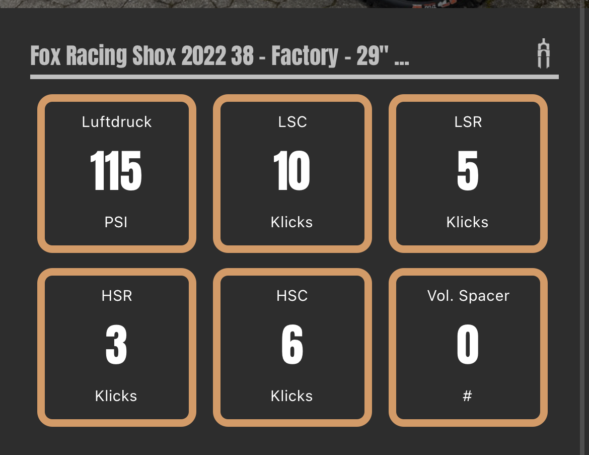

Rückmeldung von meiner Seite zu der Setup Diskussion.
Konnte die 38 Factory Grip 2 170 mm endlich ausgiebig testen.
Bin am Schluss bei dem Setup gelandet.
Der Druck erzeugt knapp 35 mm Sag also etwas mehr als 20%
meine Pumpe zeigt also ordentlich falsch an… Token hab ich rausgenommen, da ich nur ~70% genutzt hatte.
Bei ~85 kg.
Zu viel Sag resultiert nur in einer knüppelharten Gabel, die ordentlich die Hände zerfickt.
Man nimmt natürlich gleich die HSC und LSC raus, das macht’s nur um Welten schlimmer. 😉
Also, die Gabel braucht ordentlich Druck und mehr als 20% SAG ist nicht zu empfehlen.
Also Fox Grundsetup passt - man muss es nur minimal an die Vorlieben anpassen.
Bei ~85 kg.
