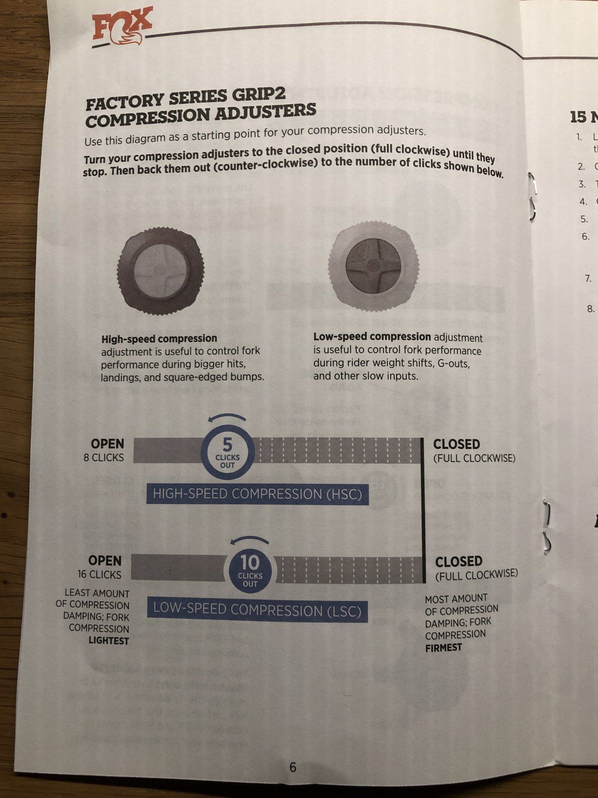

Mal ne kurze Frage in die Runde.
Ich finde von Fox immer nur Vorgaben für die Zugstufe, aber nichts zur Druckstufe.
Hat da jemand eventuell einen Link dazu?
Auch auf die Gefahr hin, dass die Frage schon mal beantwortet wurde.
LG Stefan

Fox empfiehlt die ungefähr nen Wert von HSC und LSC. Und an den Werten dann hoch oder runter arbeiten bis zum perfekten setup.
