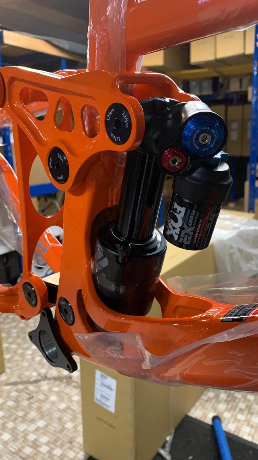

Ich habe heute nach dem Aufbau meines neuen Bikes den X2 (Performance) gemäss Angaben des X2 Setup Guide eingestellt. Habe für den gewünschten SAG von knapp 30% 138PSI reingepumpt. Nun habe ich nach dem Guide den LSR auf 12 Klicks und die LSC auf 14 Klicks von geschlossen eingestellt. Der Rebound fühlt sich im Stand meines Erachtens viel zu langsam an. Habt ihr auch eine solche Erfahrung gemacht? Aufgrund der hohen Schneemengen ist eine Testfahrt leider ziemlich zwecklos im Moment..
138psi erscheinen mir recht wenig 🤔
Wenn die Negativkammer nicht richtig ausgeglichen ist, dann benötigt man in der Positiv deutlich weniger Druck, aber wenn es passt, dann ist es halt so ... stößt der Dämpfer intern beim Ausfedern an, wenn Du die Zugstufe öffnest und nach der Kompression das Rad schnell anhebst?
Wenn die Negativkammer zu wenig Druck hat, dann drückt sie den Dämpfer weniger von innen auseinander und würde die langsame Zugstufe erklären.
Die Zugstufe hängt auch vom Hinterbau ab, daher sind die Angaben von Fox mehr Glückssache, als eine wirkliche "Empfehlung" (als Startwert reichen die aber um mittels bracketing zu erfahren in welche Richtung man muss).
Würde die LSR erstmal so einstellen, dass das HR gerade so beim freien Ausfedern am Boden bleibt (Fox empfiehlt dies auch so mit einem Schreiben nach einem Service, verweist aber nicht auf die Tabelle), wenn Du cklickies fährst kann es auch leicht abheben. Auf dem trail dann +/- 1-2 cklicks noch mal testen.
Jetzt, wegen der Kälte eher auf als zu.

Danke für die Antwort. Ich glaube schon, dass ich den Dämpfer richtig gepumpt habe. Wiege fahrfertig auch nur 57kg. Ich bersuche heute mal ein Video zu machen. Fahre übrigens Flats. Vermutlich wird es wie bei jedem Dämpfer bis jetzt letztenendes beim Shimtuning enden... ist denn aus eurer Sicht 138 PSI nicht realistisch bei 57 kg?
Gut, 57kg ist schon arg ungewöhnlich im IBC 😅
Wo ist das Problem? Dreh die Zugstufe einfach weiter auf - oder ist sie schon komplett offen 🤷🏻‍♂️
Probleme könntes Du aber an der HSR (intern) bekommen, bei dem niedrigen Druck...
Ansonsten kannst Du ja mal bei Fox nachfragen, ich glaube in den ersten 6 Monaten kann man einen reshim in Verbindung mit einem Ölwechsel für knapp 100€ machen lassen! In wie fern Fox sich da Gedanken bezüglich Hinterbau macht, weiß ich nicht. Evtl. läuft es so, dass Du ledeglich sagen kannst weicher oder härter.
Oder Du bekommst den Dämpfer als neu gut verkauft und kaufst Dir nen Factory (da aber auf den tune achten!) oder was ganz anderes abgestimmt auf Dein Gewicht und Rahmen.

Ich bin leider mit dem X2 nicht glücklich geworden, zumindest nicht in der vorliegenden Form. Denn ich habe ja die Performance Version, welche von aussen nur den LSR verstellen kann. Der Dämpfer selbst ist sicher ein sehr guter Dämpfer, leider jedoch mit einem HSR Tune "firm". Somit ist der Dämpfer bei meinen 56kg heillos überdämpft und erhärtet dermassen bei schnellen Schlagabfolgen, dass das Hinterrad nur noch durch die Gegend springt. Ich denke mit einem passenden Tune für mein Gewicht wäre der Dämpfer sicher eine Wucht..
ja, und gerade bei dir wäre die HSR interessant. Die getrennte Einstellung macht ja gerade bei Fahrern Sinn, die von den Vorlieben oder vom Gewicht nicht im Durchschnitt liegen.
Was machst du? Tune ändern lassen?
Ich würde den Versteller nachrüsten lassen und das Standardtune L nehmen.
Leider scheint das -zumindest momentan- nicht möglich, denn alle "Spezialisten", welche ich angefragt habe, haben entweder die Teile dazu noch nicht, oder bieten das für diesen Dämpfer noch nicht an.
Ich behalte ihn nun einmal als Ersatzdämpfer und werde einen Stahlfederdämpfer, welcher auf mein Gewicht getunt ist, verbauen.
Auf Trails mit wenig Schlägen ist er sehr angenehm zu fahren. Aber in Wurzel und Steinfeldern kommt er nicht schnell genug raus und verhärtet tief im Federweg..
