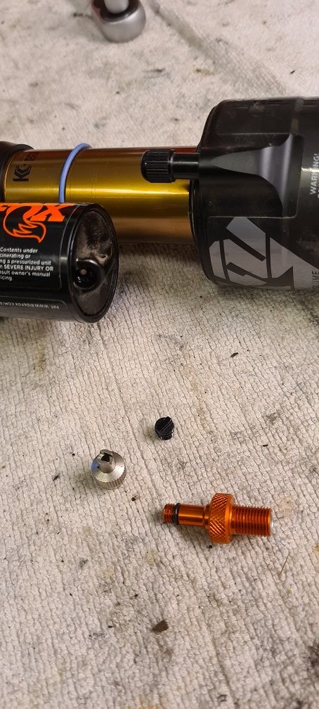

In den neuen X2 gehören 100psi +/- 10psi.
Brauchst aber einen Adapter.
Beim Aufschrauben fällt es von 100 auf etwa 80psi ab.
Ich würde ab und zu mal nachschauen.

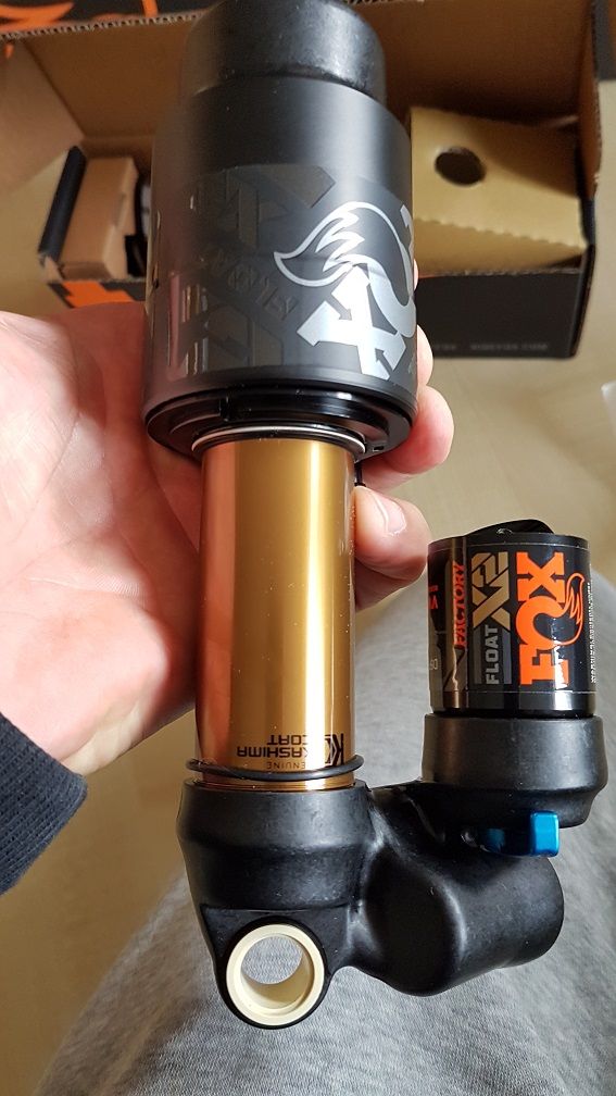

Na ja, was soll ich hier schreiben? Auspacken, angucken und fertig. Spacer liegen bei, Manual liegt bei, das wars.

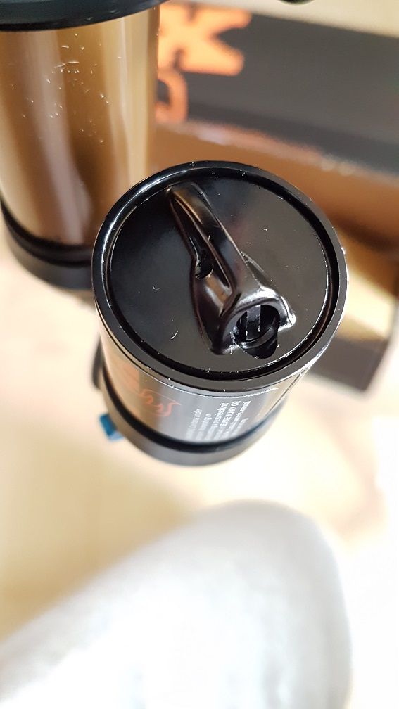

*Der Ausgleichsbehälter ist kürzer und dicker.

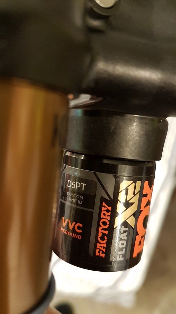

*Wenn ich die Info auf meinem Karton richtig verstehe, so sind jetzt mehr Tunes als bisher möglich: Zugstufe/ Druckstufe/ „Wippunterdrückung“.
*Außerdem braucht man für den Druck im Ausgleichsbehälter zu prüfen jetzt einen Adapter (es gehören übrigens 100 +/-10psi rein).

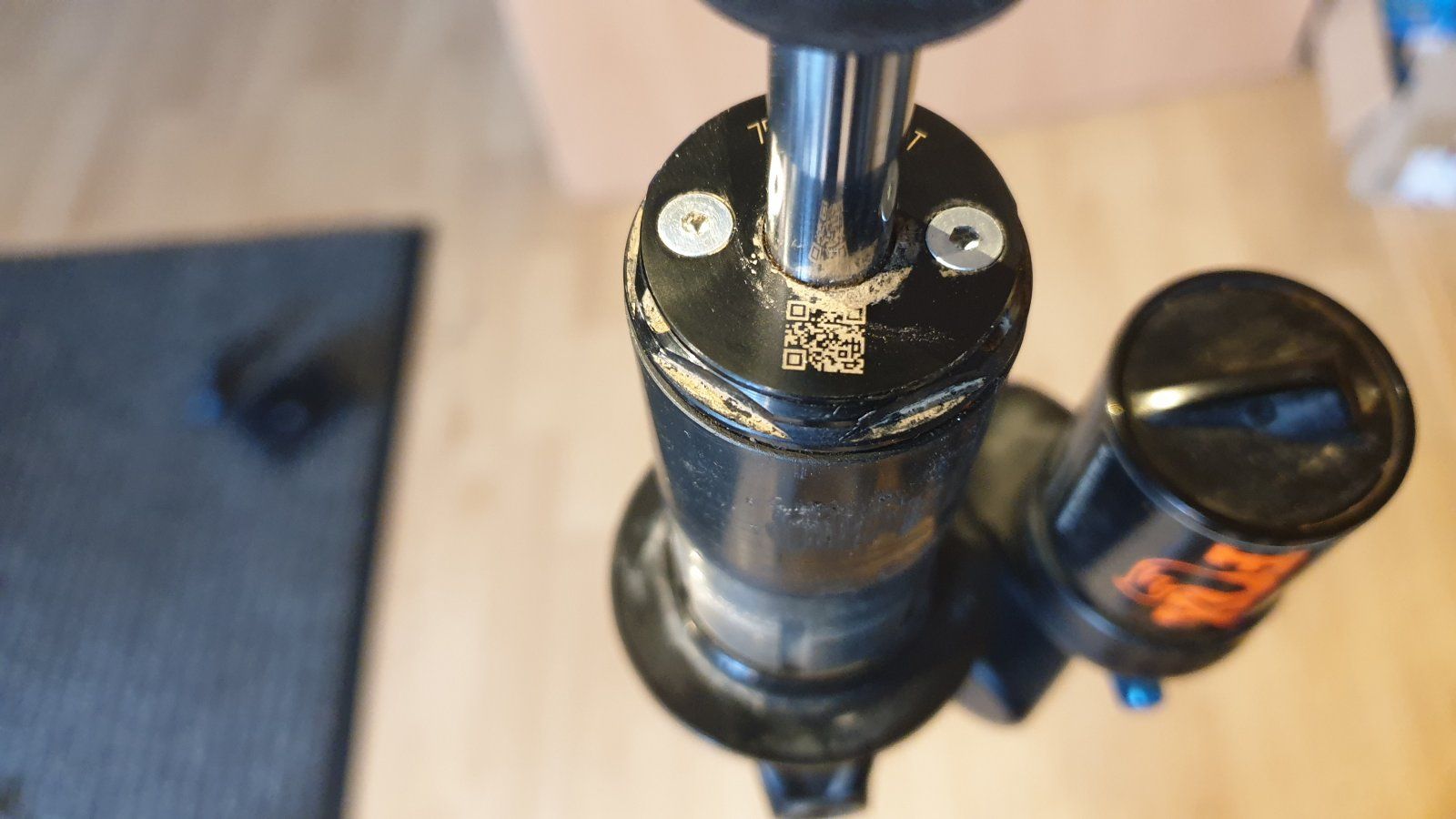

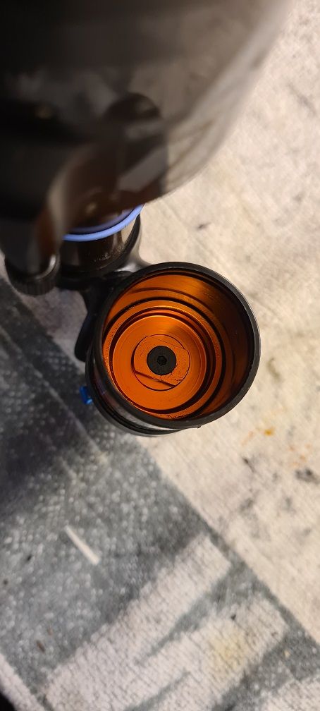

PS: Im Nachgang habe ich erfahren, dass man keine Dichtung im alten X2 verwenden kann. Zudem habe ich gesehen, dass der Trennkolben wieder aus Alu ist und eine Entlüftungsbohrung hat- der Selbstschrauber wird sich freuen. Und wenn ich richtig informiert bin, dann wird auch ein anderes Öl im Dämpfer eingesetzt (4er?).
Hi könntest du mir vielleicht sagen wo ich den Adapter her bekomme, um den Luftdruck im Ausgleichbehälter zu prüfen?
Hast du vielleicht eine Teilenr.
Grüße Robert
