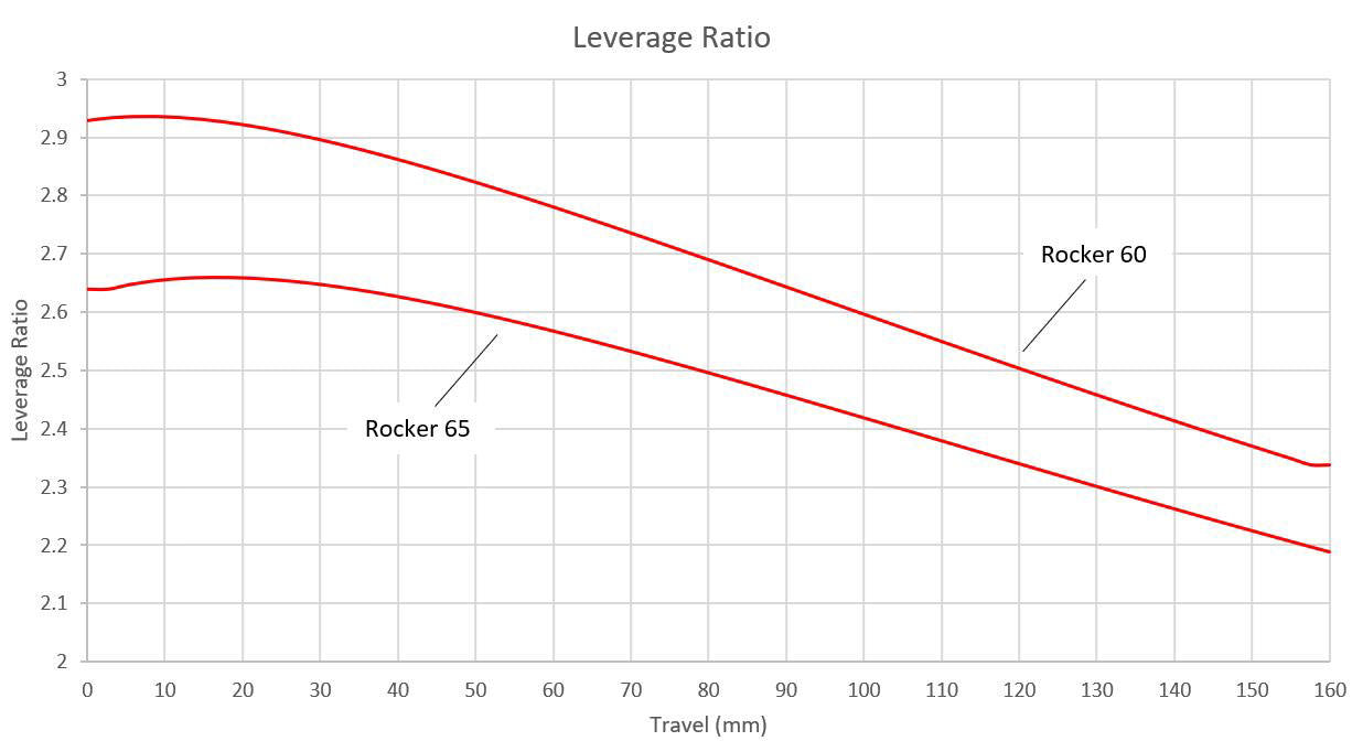

Der Hinterbau ist bei 30% Sag bei rund 50mm. Da ist der Hinterbau linear und wird direkt danach bei 60mm bereits deutlich und zunehmend progressiv. Er sollte also keinen Falls leicht durchschlagen. Lediglich das erste Drittel ist degressiv. Das führt rein von der Kennlinie eher zu schlechtem Ansprechen und etwas wackeligen oder schaukeligen Sag-Bereich. Die Negativkammer zu verkleinern ist hier absolut der falsche Weg. Das verschlechtert beides.
Ich habe den X2 2021 im Patrol 2019 (baugleich 2018). Das ist vom Verlauf der Kennlinie nicht unähnlich. Habe weder ein Problem mit Durchsacken und schon gar nicht Durchschlagen.
Hier mal die Progression:
Bei mir ist ein 205×65mm Dämpfer drin, da ist ein Spacer von max. 2 möglichen drin.
Dämpfer stammt eigentlich aus einem Raaw Madonna v2 mit 65mm Rocker.
Was ich damit sagen will:
Dein Problem ist ein falscher Tune, sonst nix.

Der Tune ändert nicht die Endprogression, sondern die Federwegsnutzung über den gesamten Federweg. Eine stärkere Druckstufendämpfung bremst das Einfederverhalten stärker ab. Dadurch gibt es kein Durchrauschen durch den Hub, sondern er wird effektiv genutzt, was er offensichtlich bei dir derzeit überhaupt nicht wird. Vereinfacht heißt das, du nutzt bei einem gewissen Schlag weniger Hub, als zuvor. Wenn das richtig passt, fühlt sich das aber nicht unkomfortabler an, sondern ganz im Gegegenteil, weil der Schlag durch den Federweg effektiv abgebremst und abgefedert wird, während er heute durchrauscht ohne Wirkung bis du hart in eine Endprogression kommst.In wie fern ändert ein anderer Tune dann die Endprogression?
Die HSC ist dann eine Feineinstellung dieser Federwegsnutzung bei schnellen Schlägen und harten Landungen.Oder wird das dann über die HSC eingestellt?

Natürlich sollte man mal 25% probieren, bevor man den Dämpfer wegschicken. Denke das Problem ist aber dennoch ein anderes.Ich weiß gerade nicht, ob schon das Thema Luftdruck war?
Denn es kann auch gut sein, dass einfach zu wenig Druck im Dämpfer ist.
Eine Einstellung im Stand/Statischen ist als Baseline ok, hat aber mit der Fahrposition also dem dynamischen SAG nichts zwingend zu tun. Bevor hier ein Tuner in Erwägung gezogen wird, würde ich erst mit dem Luftdruck spielen bis die Federwegsausnutzung vorne und hintern vergleichbar ist.
Kurz: Vorne so um die 85-90% vom Gesamtfederweg und hinten so um die 85-95%
Damit wäre eine gute Grundlage gelegt.
Die Dämpfung beeinflusst am Ende eher marginal die maximale Federwegsnutzung (~max 3-5% bei komplett geschlossener HSC).
Such dir am besten einen Bikepark und eine Strecke aus und fahre die so häufig bis die Drücke passen. Dann geht es weiter mit der Dämpfung. Erst Zugstufe und dann Druckstufe.
