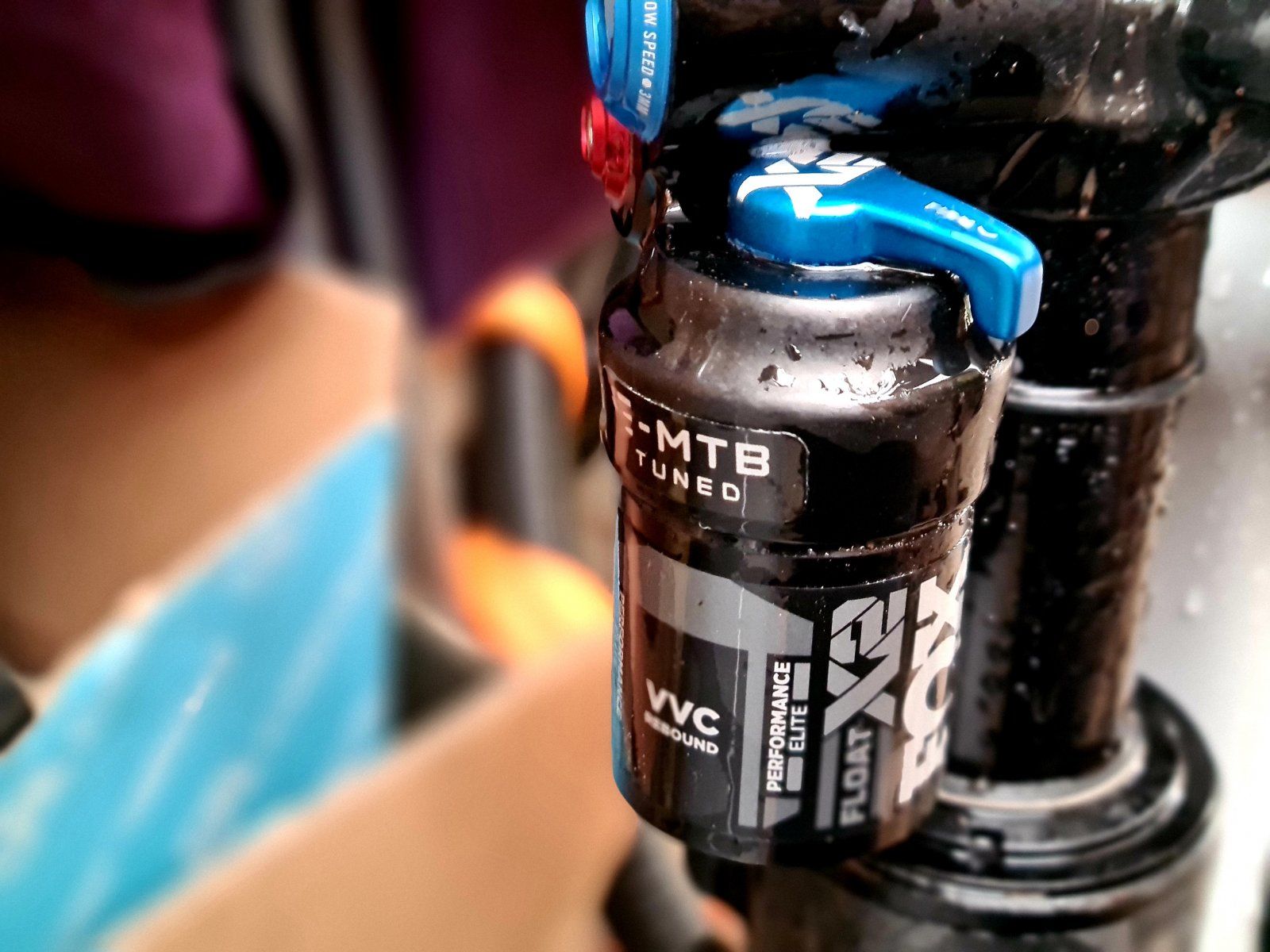

Super, danke euch! Dann wird´s von der Funktion wohl ein Performance Elite sein, abgestimmt für Norco.
Nur komisch, dass sie dann außen nur Performance drauf schreiben und nicht Performance Elite.

Moin! Danke für deine Antwort.
Ich hatte den Dämpfer gestern noch mal so eingestellt wie Fox empfiehlt und er fühlte sich so richtig träge an.
Dann machte es Klick...auf dem Dämpfer steht E Bike Tune.
Ich find dazu leider nix und weis nun nicht ob die Dämpfung angepasst wurde oder nur mehr Spacer drin stecken.
Jedenfall vermute ist schon das da das träge Gefühl mit Grundeinstellung daher rührt.

Hast du keine ID von dem Teil?
Moin! Leider nein, ist kein Code zu finden🤔
An der 38er findet man auch nur einen QR Code🤷‍♂️
Das ist krass, der Code steht untern Dämpfer wo man nicht wirklich am Reign E+ rankommt.
Was daran jetzt E-Bikespecifisch ist, weiß kein Mensch. Ist erstmal ziemlich Standard.

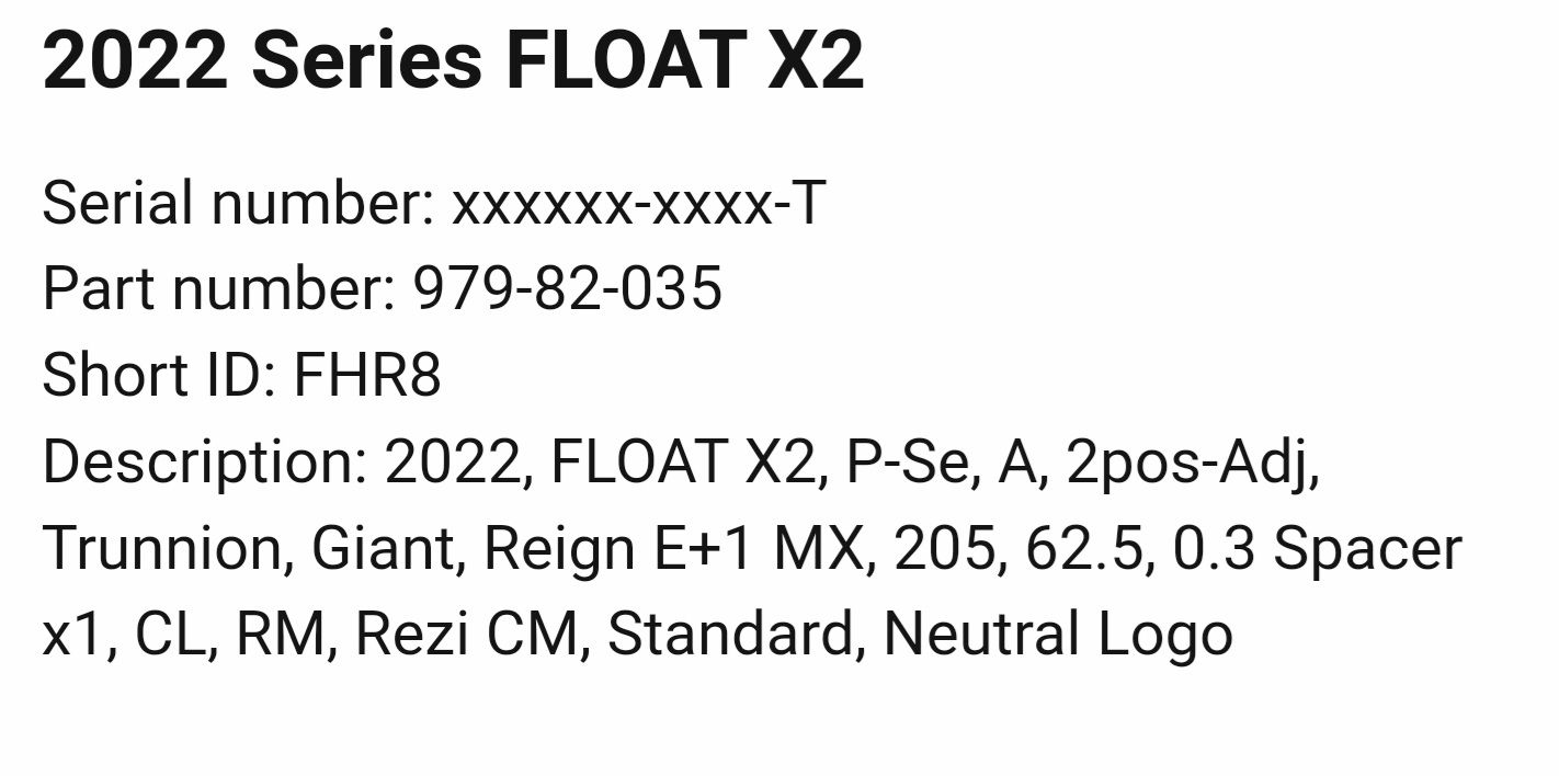

Kann mir jemand erklären wieso unterschiedliche Fox IDs zu der exakt selben Dämpferbeschreibung führen? Dachte die seien immer spezifisch
