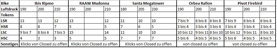

Da die Fox Settings bei mir auch komplett daneben lagen, hatte ich ja auch mal bei anderen Bikeherstellern geschaut, was die bei ihren Bikes mit aktuellem X2 empfehlen. Zumindest die Einstellungen vom Ripmo, Madonna und Megatower sind deutlich näher an meinen aktuellen Einstellungen dran. Insbesondere die Empfehlungen vom Madonna werde ich im Sommer definitiv mal ausprobieren.
Deshalb hier mal für alle (zumindest die, die um die 200psi brauchen):

So bin ich auch in etwa vorgegangen und aktuell bei folgenden Settings:
0 Tokens
215 psi, 30% SAG (sitzend)
LSR 11
HSR 5
LSC offen
HSC offen
Habe zumindest aktuell bei 0-5°C auf den Hometrails nicht das Gefühl, dass mir Compression fehlt (bin aber auch ein Weichei). Mal schauen wie es sich fährt, wenn es wärmer/trockener wird und man schneller/aggressiver fährt. Denke, dass ich dann noch 1-2 Klicks Compression reinmache und Rebound minimal schneller. Zuvor hatte ich 2 Tokens und 205 psi. Das war mir tatsächlich etwas zu harsch.
Mein Federbein stammt ja aus einem Raaw Madonna und bei mir passen die Angaben überhaupt nicht. :lol:
Ist halt ein anderer Rahmen.
Egal, selber das Setup finden ist immer das beste.

Die Einstellempfehlungen können sich doch nur auf ein mittleres Übersetzungsverhältnis und eine mittlere Progression beziehen.
Dass es nicht auf alle Bikes passen kann dürfte doch klar sein.
Ja das ist klar, aber passen die Settings hier bei irgendjemandem? :D Ich habe das Gefühl, dass insbesondere LSR bei sehr wenigen passt.

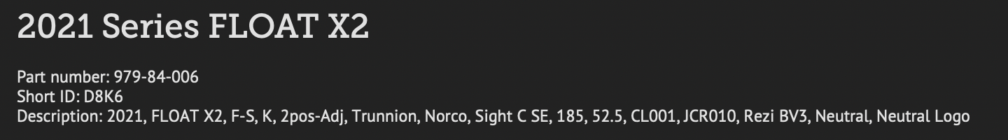

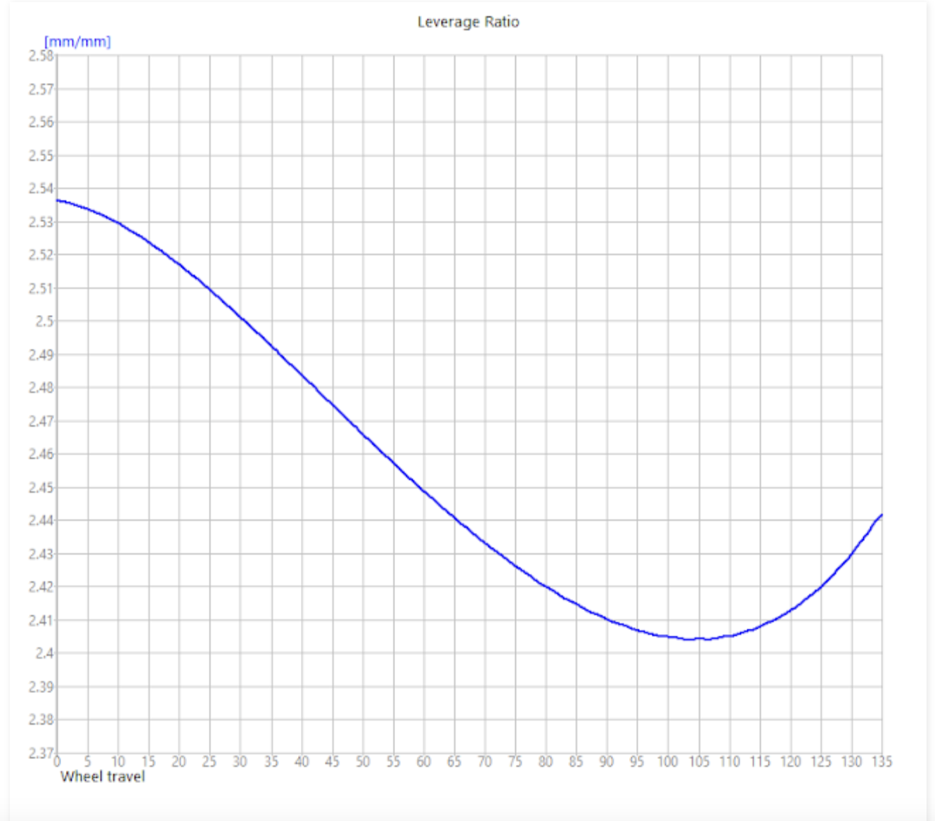

Hi,
Kann mir jemand sagen ob diese Kombi gut passt?
Rahmen Carbonda Fm1001
Danke!
Lg Flo
Der passt nicht gut.
Die Zugstufe ist sehr stramm. Wenn du nicht jenseits der 90 kg wiegst passt das schon nicht.
Der Compressionstack ist eher zu weich, wird dann durch den harten HSC Stack ergänzt. Das ist eine Kombi die mit Hinterbauten, die eine gewisse Progression, aber keine massive Endprogression haben, passend.
Dein Rad hat ja kaum eine Progression. Das kann man schon fast als linear durchgehen lassen bei der geringen Änderung des Übersetzungsverhältnis über den Federwegsverlauf.
Würde behaupten, passt nicht gut.
