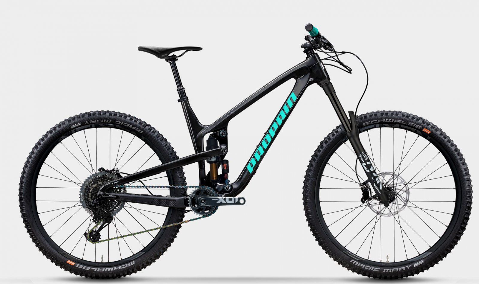

Das Bike wird ein Tyee von Propain. Im Konfigurator würde es mit X2 mit 160mm dann so aussehen:
vorne mit RockShox Lyrik Ultimate RC2 170mm
Drei Kollegen haben mir abgeraten Fox und RS zu mischen. Und ausserdem gibt es die gute Möglichkeit einen RS Super Deluxe Dämpfer gut tunen zu lassen. Mich hat die gute Grösse des X2 verwirrt. Der Super Deluxe sieht zwar kleiner aus. Denke da muss man sich nicht täuschen lassen. Werde nächste Woche doch den Super Deluxe Ultimate bestellen zur Lyrik :cool:
jup, MST oder Vorsprung bietet sich da an.
Das ist generell mittlerweile bei den Preisunterschieden ein Thema: Fox neu + ggf. einmal neuen tune einbauen weil VVC vs. RS neu und direkt Vorsprung Tractive Tuning mit eingeplant nimmt sich preislich nicht sooo viel ;)
Fox und RS nicht mischen ist totaler Blödsinn.
Gerade beim Tyee würde ich vorne auch die RS Lyric RC2 nehmen, weil die erheblich günstiger im Konfigurator ist, als eine Fox 36 Grip 2 (da Propain leider keine Performance elite anbietet), aber kaum schlechter. Ist eher Geschmacksache welche man besser findet. Beim Dämpfer würde ich definitiv zu Fox raten. Dhx2 und X2 sind den RS schon überlegen.
Und bei dem Bike definitiv Coil! Also DHX2. Das Tyee hat die vielleicht beste Progressionskurve für Coil-Dämpfer von allen derzeitigen Enduros und ist dabei sehr Antriebsneutral. Das Bike schreit ganz laut "Cooooiiiilll". Da ein Luftdämpfer einzubauen ist echt eine Sünde und macht das Bike definitiv nicht besser. Wenn es unbedingt Air sein muss (wovon ich klar abraten würde bei dem Bike) dann den X2, weil er einem Coil-Dämpfer am ähnlichsten kommt.
Aber: Gerade als schwerer Fahrer kommt noch ein Faktor dazu, der für Coil spricht. Der Dämpfer ist recht kurz mit 55mm Hub. Mein bike hat bei gleichem Federweg einen 65mm Hub Dämpfer. Das sorgt beim Tyee für größeres Übersetzungsverhältnis und damit bei schwerem Fahrer für sehr viel Lufdruck um Dämpfer. Würde mich mal informieren wie viel Druck du da brauchst. Irgendwo gibt es auch max-Werte für die Luftdämpfer. Da einfach Coil zu machen ist die einfachere und d mMn. geschicktere Lösung
(PS: Ich bin kein Coil-Fetischist. Fahre selbst den X2 weil er zu meinem Bike besser passt. Aber beim Tyee würde ich definitiv den DHX2 nehmen, das wäre gar keine Frage. Saß auch schon auf einem Coil Tyee. Ist ganz schön gut.)

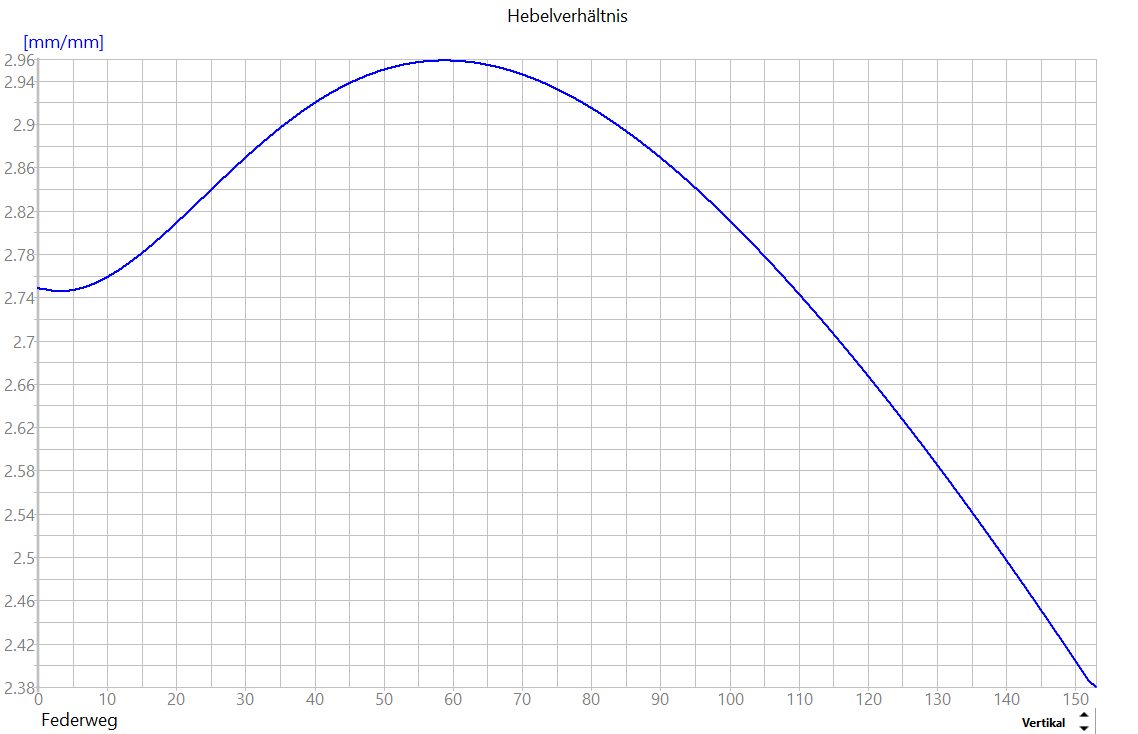

Servus Leute,
habe irgendwie jetzt schon länger das Gefühl, das ich Ziemlich krass durch den Federweg rausche.
Wiege 90kg Fahrfertig und fahre mit 242 PSI etwa 30% sag.
Weitere Settings sind:
LSC 13
HSC 7
LSR 11
HSR 5
Maximale Anzahl von Spacern (3,210x55) sind bereits verbaut.
Der Dämpfer gibt gefühlt zu schnell zu viel federweg frei, wodurch härtere Landungen fast immer zum Bottom out führen. Die 38 hingegen lässt mir mit 20% SAG und 0 Spacern immer genug Reserve übrig.
Das alles spielt sich in einem Focus Jam² ab, welches ja eigentlich eher Progressiv sein sollte. Dazu habe ich auch mal ein Diagramm des Hinterbaus erfragt.
Danke schonmal für eure Hilfe.
Schau einmal zum Vergleich zB das YT Capra MK2 oder das Nicolai G16 bei linkage an, die sind progressiv.
Das Jam2 ist eigentlich über die erste Hälfte des Federwegs alles andere als progressiv.
Somit wundert deine Beschreibung mit der Ausnutzung des Federwegs eigentlich nicht.
Mir fällt gerade auch nix sinnvolles ein, wie man das mit dem Dämpfer kaschieren könnte. Würde eher vermuten, dass das Produktmanagement mit dem Bike was anderes im Sinn hatte, als du nun damit anstellst ;)
Gut das kann schon sein.. Der 08/15 Waldweg-Wurzel-Fahrer findet das Degressive erste drittel bestimmt mega...
Sobald man das Rad aber hernimmt klopfts man ständig am Durchschlagschutz des X2 was echt nervt. Dachte anhand der Kennlinie das der Hinterbaus gegen ende dennoch Progressiv genug wird, um genug gegenhalt zu gewährleisten, so auch schreibt Focus das in ner Email...
Muss dann wohl jetzt mit dem Druck hoch, oder?

In die Negativkammer Spacer setzen. Ansprechverhalten hat er ja schon von der Kennlinie
