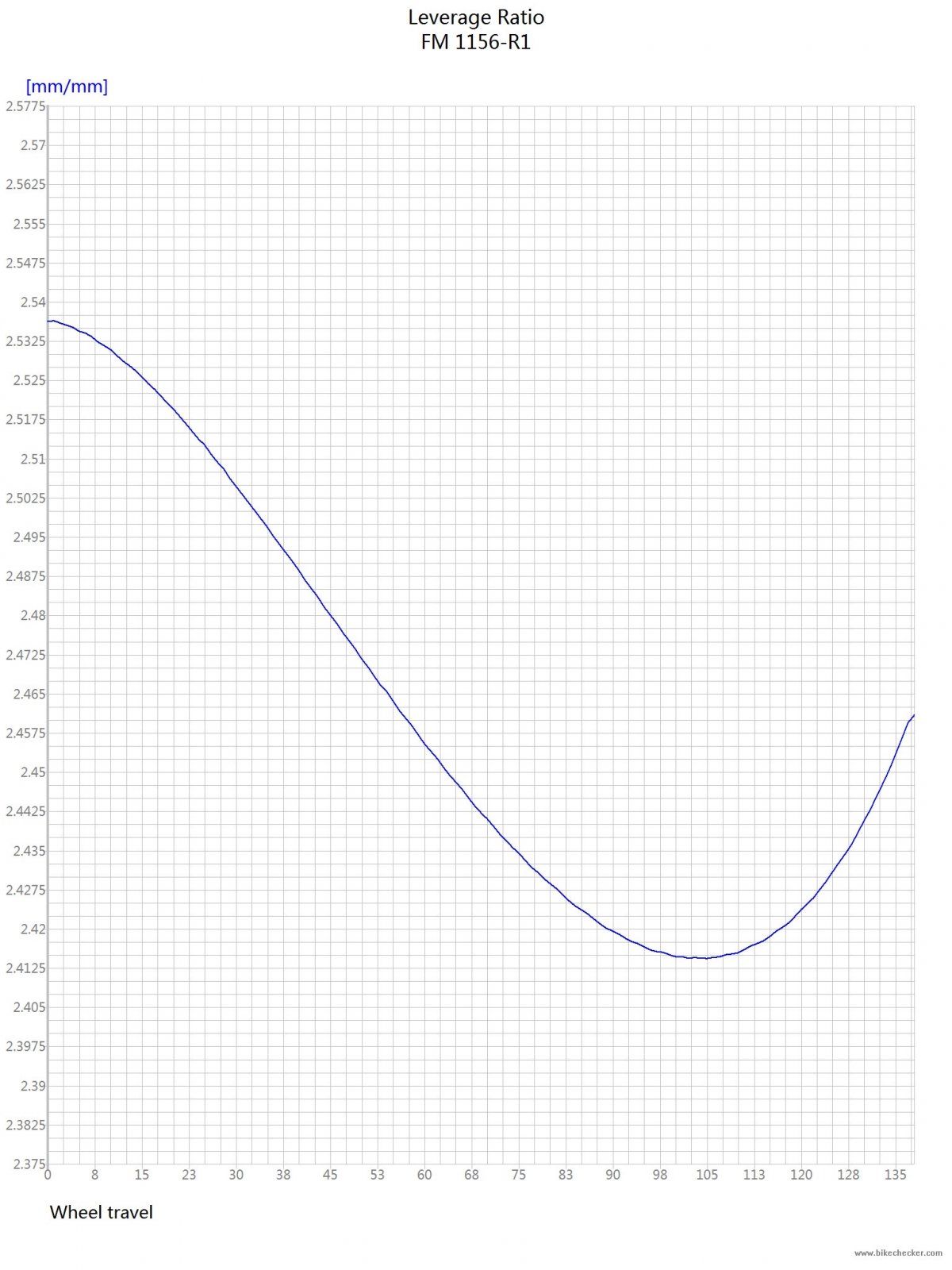

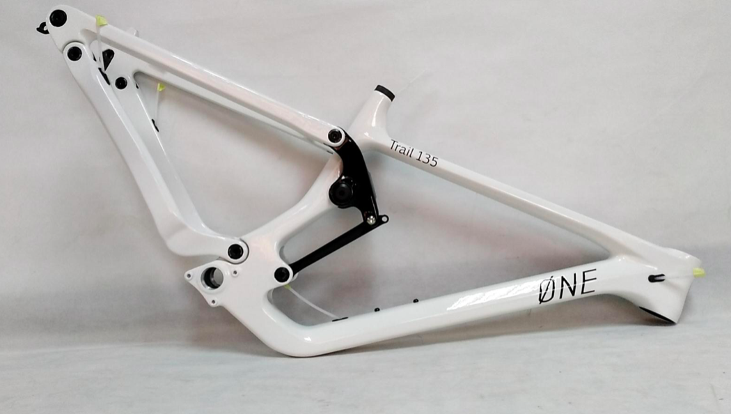

Ja hab schon bei Fox angerufen die würden zu ersteren tendieren... von welchen Rad der Dämpfer ist können sie anhand der ID aber nicht sagen, da dürfte es noch eine andere Nummer geben?!
Whs nehm ich aber eher den X2, soll ja 2021 auch richtig gut sein!
Dämpfer kommt in ein Carbonda FM1001...
Das Bike ist genauso exotisch wie der Hinterbau.
Ich würde hier nicht über einen linearen Coildämpfer nachdenken

Ich würde auch X2 sagen. Dann kann man wenn es offen nicht passt, mit Spacern nachhelfen. Bin selbst sehr zufrieden damit.
Bei dieser Kurve würde ich auch einen Luftdämpfer empfehlen! Sieht ähnlich aus wie bei meinem alten Rune V2. Da fand ich den Monarch Plus mit Debonair sehr angenehm zu fahren..

Ja, blöd wenn man sich nicht zwischen Speci und Kavenz entscheiden kann und es dann ein Premium-China-Bomber wird.
