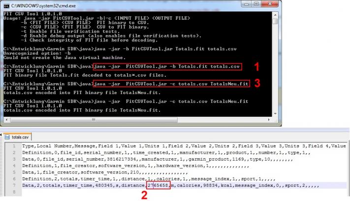

Ja, daß die beim Anschauen die eigentlich richtige Strecke zeigen, hab ich angenommen. Ich habe die Originaldatei zu gpsies hochgeladen und den einen australischen Punkt rausgenommen und dann die korrigierte Datei runtergeladen und in den newfiles-Ordner kopiert um sie so in .fit umzuwandeln. Leider findet sich im Gerät selber nur noch diese umgewandelte Datei.Drei der Dateien sind in Ordnung, lassen sich ins Garmin Trainings Center, Mapsource und SportTracks laden. Die vierte Datei im GDB-Format ist eh eine von Mapsource komprimierte und codierte Version der GPX Datei. Also die Runden kann man alle zur Auswertung in verschiedensten Tools einsetzen. Da hast Du anscheinend eh schon die Fehlerstelle korrigiert.

Im Endeffekt geht es mir darum, daß ich diesen Fehler aus dem Protokoll wegbekomme und mir die Kiste nur die Kilometer anzeigt, die ich auch wirklich gefahren bin.
Und den Weg dahin, den suche ich.
Und die hat halt, aus welchem Grund auch immer, in der Aktivitätenübersicht eine Kilometerzahl von über 8000km!
Und wenn ich aus dieser eigentlich ja bereits berichtigten Protokolldatei eine Strecke erstellen lasse, findet sich auch der Punkt in Australien wieder.
Um das mal ein wenig zu verdeutlichen, hier ein paar Screenshots:
