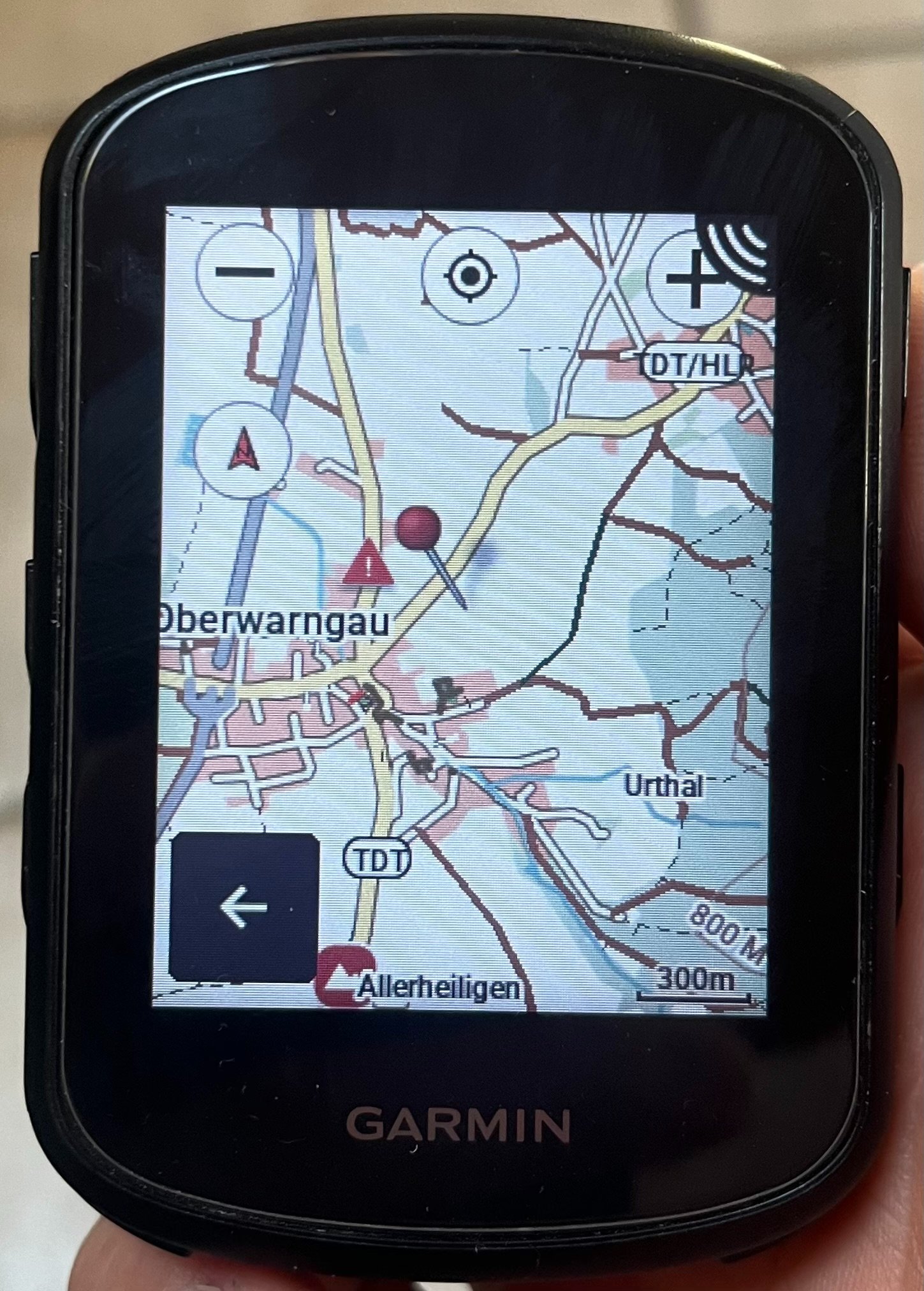

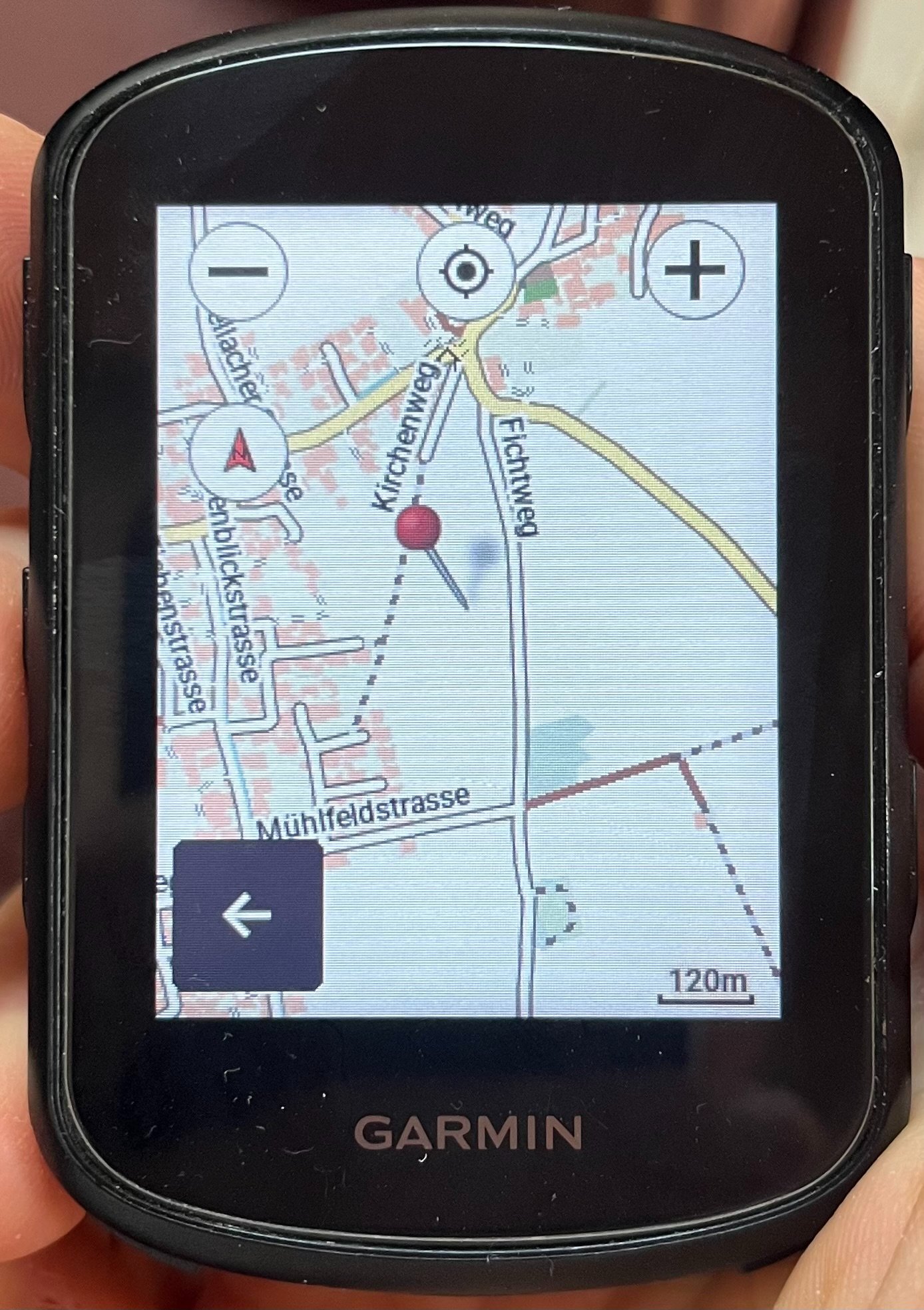

Frage an die versammelte Nutzerschaft.
Ich habe seit einger Zeit auf der von Garmin zur Verfügung gestellten Radkarte ( Garmin Cycle Map Europe, Central 2024.20) ein Darstellungsthema was mich nervt. Es werden ab einer Zoomstufe<300m gewisse Wege (ich nenne sie mal Feldwege) extrem stark dargestellt. Dabei ist es manchmal schwer die eigentlich wichtigen Inhalte der Karte zu sehen oder auf dem Gerät selbst mal etwas zu suchen.
Hat jemand selbige Darstellung und kann das bestätigen oder ggf. auch verneinnen das bei euch es nicht so dargestellt wird?
Ansicht bei 300m Zoom
Ansicht bei 200m Zoom
Hab das am 1040 auch so in der Art. Das muss diese Theme-Verschlimmbesserung sein, die seit irgendwann im Herbst aktiv sein müsste.
