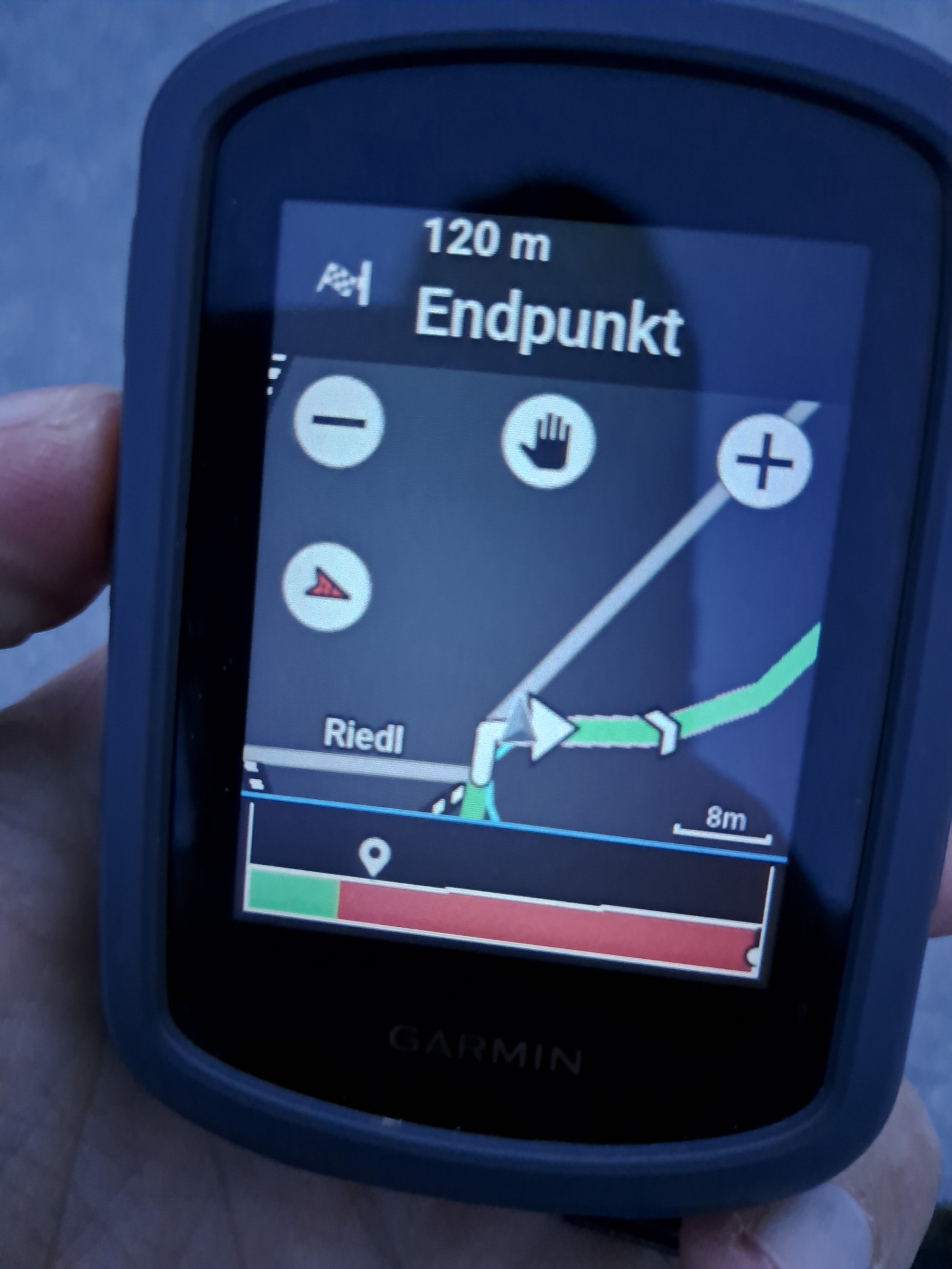

Wie habt ihr euer Datenfeld für Streckennavigation aufgebaut?
Hab letzte Wocheende Mal versucht eine komplette unbekannte Strecke, per Navigation, zu fahren.
Verwendet wurde die Karte mit Abbiegehinweisen.
Schlussendlich hab ich aufgegeben und bin nach Gefühl die Wege lang gefahren.
Zurück gings dann mit der Komot App am Smartphone meines Begleiters.

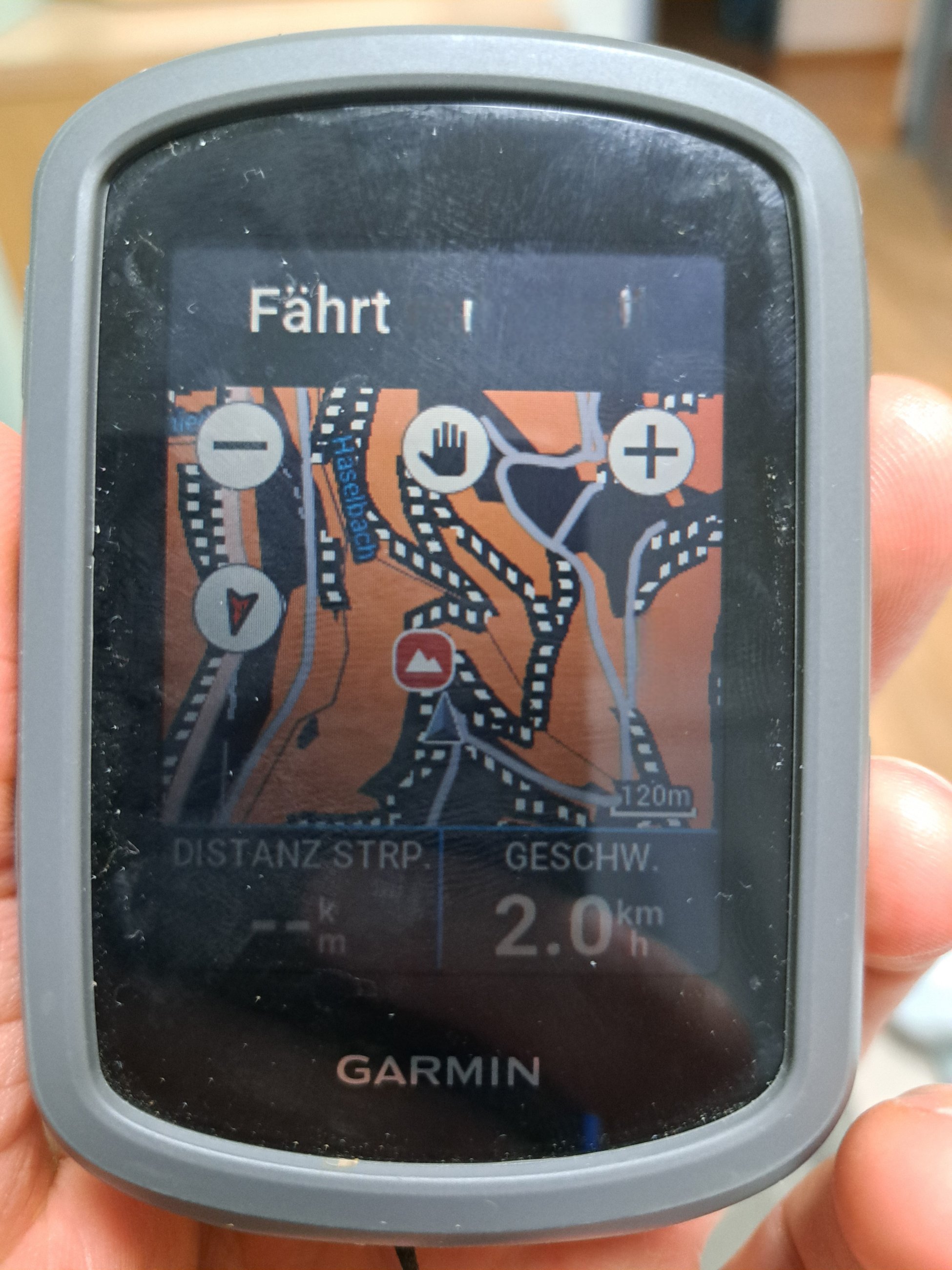

Das größte Problem war, die Abbiegehinweise haben die Sicht auf die Karte unmöglich gemacht.
Nachdem die aus waren, gings etwas besser.
Wir mussten aber halt auch bei jeder Abzweigung stehenbleiben und schauen wos hingehen soll.
Wie geht's auch damit?
Die Pfeile sind unterm blauen Pfeil, der meine Position und Richting anzeigt.
Zeig mal ein Beispiel. Bei mir sieht alles prima aus und hatte noch kein Problem.
