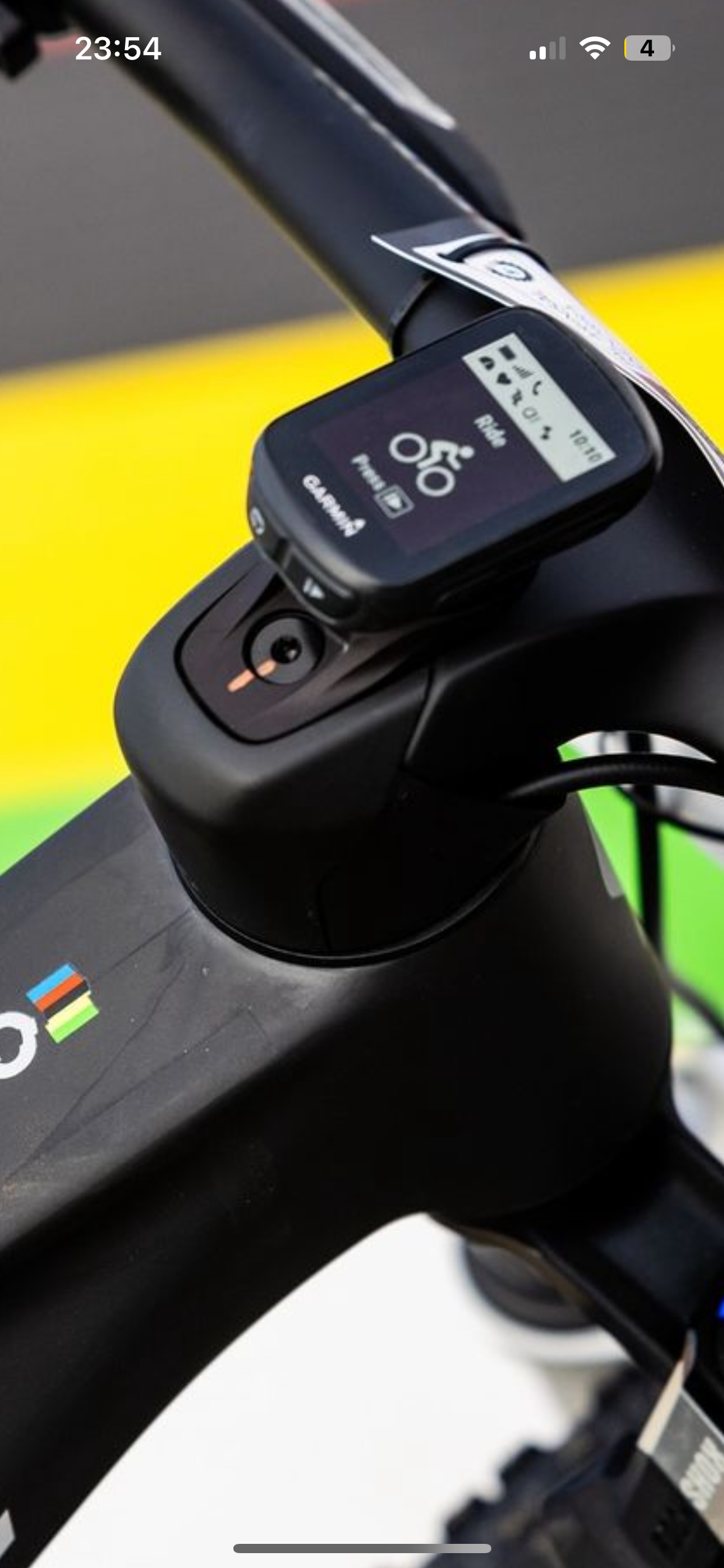

Was meint ihr? Handelt es sich etwa um den garmin 550/850? Gesehen bei Nino Schurter
