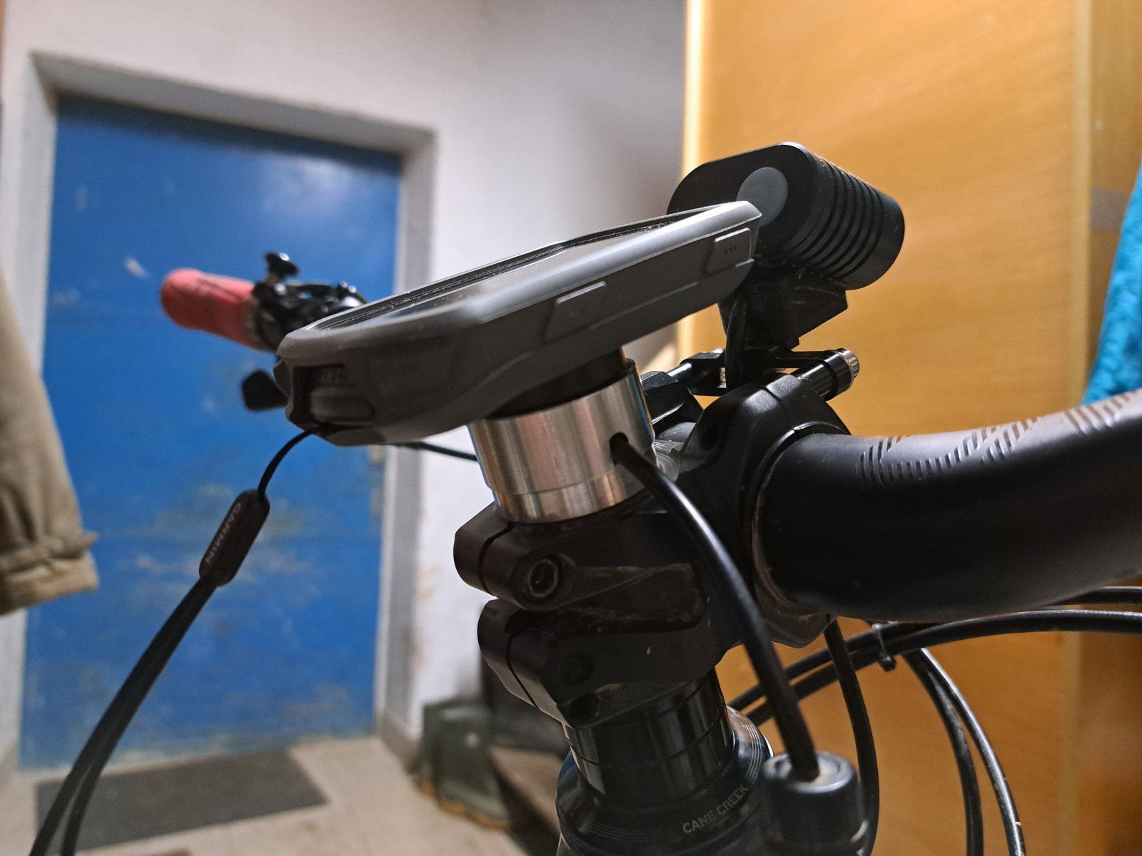

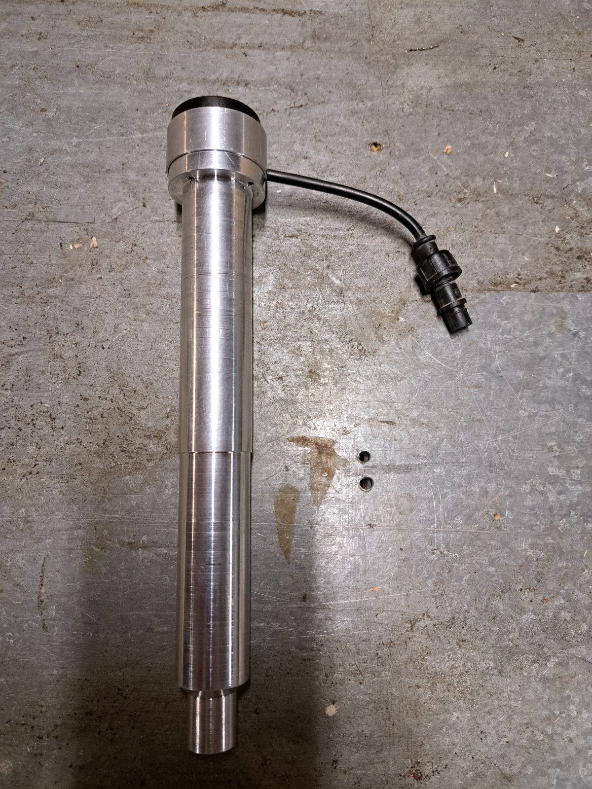

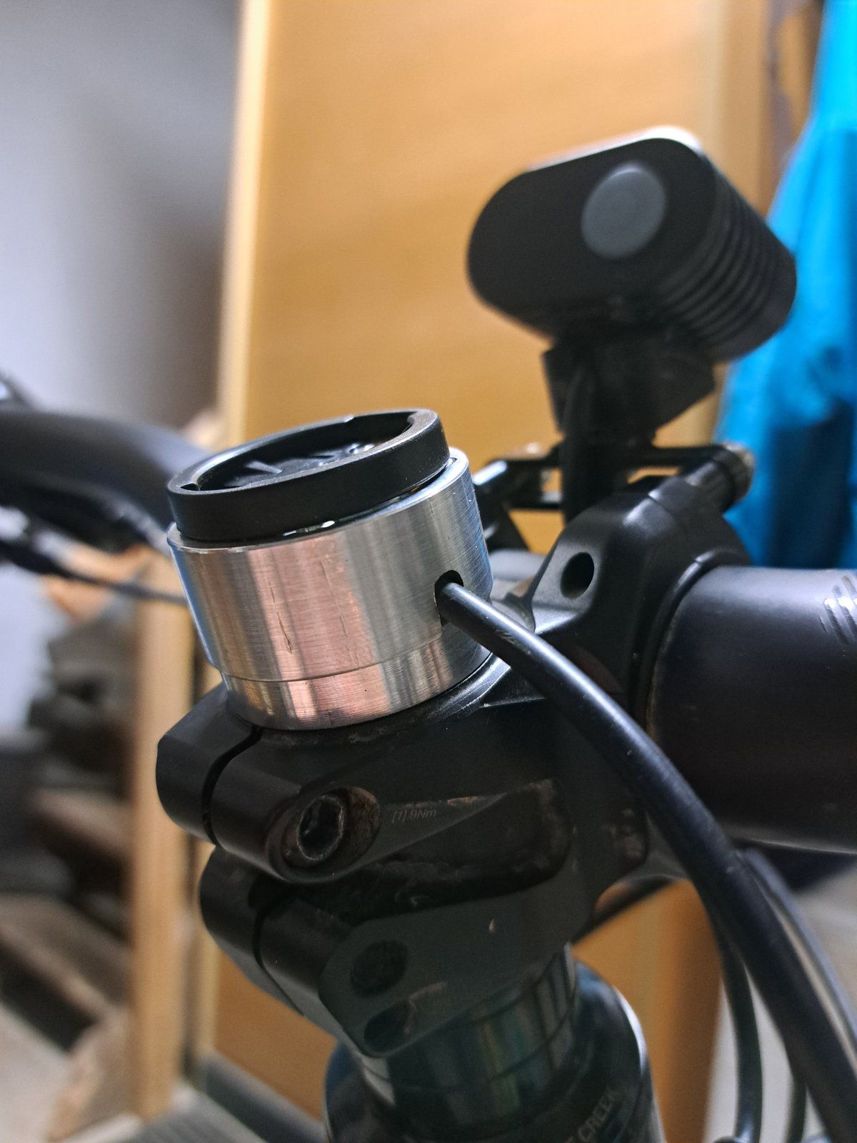

Ich habe mich auch so zu einer Halterung verleiten lassen. Der Nachteil: Du kannst den Blickwinkel für deinen Körper nicht anpassen. Der Edge liegt waagerecht auf dem Steuersatz und sammelt mehr Lichtreflexe. Je nach Sitzposition muss man den Kopf stärker nach unten neigen, der vorausschaue Blick wird unterbrochen. Besser sind die Halterungen, die den Garmin vor der Lenkstange schweben lassen.
So hab jetzt die Halterung fertig.
Du hattest Recht, die Position am Steuerrohr ist nicht ideal und man muss immer wieder nach unten blicken.
Wenn mir mal langweilig ist, werde ich mal eine neue Halterung zeichnen.
Hab leider keine Fräse, nur eine Drehbank, sonst hätte ich es wohl anders gelöst.
So schaut's aktuell aus.
Ja, ich weiß etwas hoch.
Für weniger Bauhöhe hätte ich den Akku auch noch anpassen müssen.
