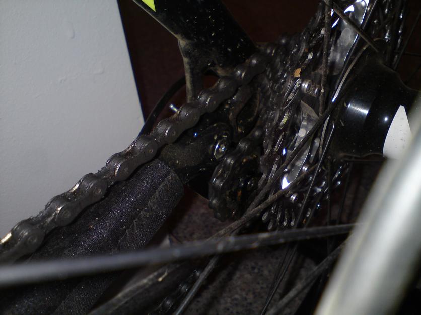

Hab mal das Foto angehängt, ich hoffe man kann es erkennen
Meine Güte, die ist wirklich verdammt hoch bei dir O.o Bei mir ist da mindestens 1/2-1cm Abstand zum Ritzel wenn man von unten guckt. Aber du hast Recht, schaltet sehr träge bei mir, hatte ich mir deutlich schneller und knackiger vorgestellt bei x0.. das wird wahrscheinlich der Grund sein. Ich denke wir sollten beide den Kompromiss dazwischen eingehen ;-)
@Ghostrider: da ist was nicht in Ordnung, entweder ist das Schaltwerk verkehrt angeschraubt (die "Nase" über oder unter dem Schaltauge) oder Du hast die Schraube für die Schaltwerkspannung ganz draussen. Ich schaue morgen mal nach, ich verstehe aber Dein Problem.
Verkehrt montiert ist nix. Ich habe wie gesagt den Kettenabstand hinten auf dem größten Ritzel eingestellt. Sind knapp 7mm. Schaltet super gut. Wenn ich den Kettenabstand etwas größer stelle, dann ist es bei mir auch nicht ganz so eng hinten am Rahmen, aber das Ding schaltet halt nicht so gut wie bei dem kleineren Kettenabstand.
Das wollte ich auch fragen. Ich finde diese dritte Schraube irgendwie nicht. In der Anleitung von der x9 ist die B Schraube oder wie sie heißt ja direkt bei der H und L, beim x0 aber ja anscheinend nicht. Wie stellt man das ein? Ich würde gerne ein etwas direkteres Schaltgefühl haben. Oder sind Schaltvorgänge bis zu 1 Sekunde normal? So wie alle immer davon schwärmen wirkte das auf mich immer so als würde direkt mit betätigen des Triggers auch die Kette knackig wechseln. Ich mache heute Abend mal ein Foto vom Abstand, vielleicht könnt ihr mir ja helfen.
Ist mit dem Abstand eigentlich der horizontale oder der vertikale Abstand zwischen Ritzel und Umlenkrolle gemeint? Bin da sehr unerfahren, wills aber endlich lernen.
