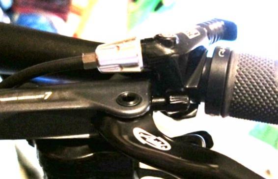

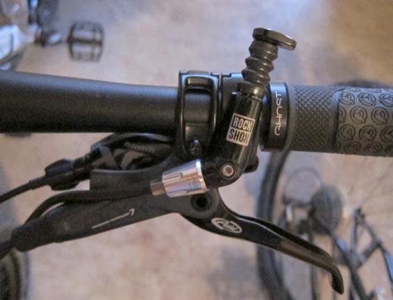

Ne Frage zur Position der Reverb Fernbedienung:
Bei mir ist die auf der linken Seite, ganz aussen montiert. Dadurch kann ich den Griffweitenversteller der Bremse eigentlich nicht bedienen (dieses Rädchen). Ich denke, ich werde die Reverb Schelle auf die andere Seite der Bremsschelle montieren, also innen.
Wie ist das bei Euch? kommt man dann noch gut hin?

Ich hab alles auf einen Haufen, also Bremshebel an die Reverbschelle einklemmen und den Adapter für die Schaltheben auch noch mit dran.
Hätte nur lieber eine Schalthebel-/Reverb-Kombo, aber wie du schon beschreibst ist diese dämliche Einstellschraube im Weg. Ich weis um ehrlich zu sein garnich wie dass bei dir passt, ich hab das auch versucht so zu montieren, aber das Rädchen war so sehr im Weg dass ich die Schelle nichtmal montieren konnte.
Naja, kann man doch nach Gusto kürzen.
Nach Gusto kannst du auch nicht gerade kürzen, also ich hätte auf jeder Seite maximal 1,5cm wegbekommen, weil man die Bremshebel kaum weiter nach innen schieben kann, der 31.8mm Teil ist ja mal sowas von weit nach außen gezogen ;-)

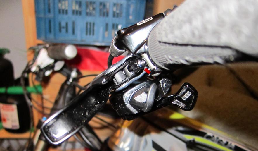

EDIT: Man, schon wieder Doppelpost und nicht nachgedacht ;-) Trotzdem noch ne Frage: Kannst du das Einstellrädchen denn noch drehen U Lee? Oder kann man das garnichtmehr bewegen. Weil eigentlich stellt man da ja nur einmal ein und dann is gut. Und noch eine: Könnte man den Bremshebel noch weiter nach unten drehen oder verhindert das Rädchen das? Dann würde ich das heute Abend doch nochmal versuchen so zu bauen wie du es jetzt hast, es scheint ja doch irgendwie zu gehen! Kannst du vielleicht nochmal ein Bild von der Seite machen, damit ich sehen kann wieweit du deine Bremshebel unten hast?
hie rvon der Seite: so auf die schnelle würde ich sagen, die bremse kann noch um den rot markierten Bereich nach unten gedreht werden..
und: nein, ich kann das Rädchen gar nicht drehen, keine chance.
vielleicht reverb lockern, temporär wegdrehen, bremse einstellen, reverb weider feststellen...

Man kann doch einfach die Bremshebel mit in die Reverbschelle einschrauben und dann noch die Schalthebel dranmachen. Was sind die Vorteile von diesem Matchmaker Dings? Oder ist dass dieses Matchmakersystem. Ich hab gestern nochmal rumprobier, es passt tatsächlich! Ich hab die Bremshebel eh soweit innen dass ich das Rad auch noch bedienen kann, also kann ich Reverb und Schalthebel heute noch einzeln befestigen :D
