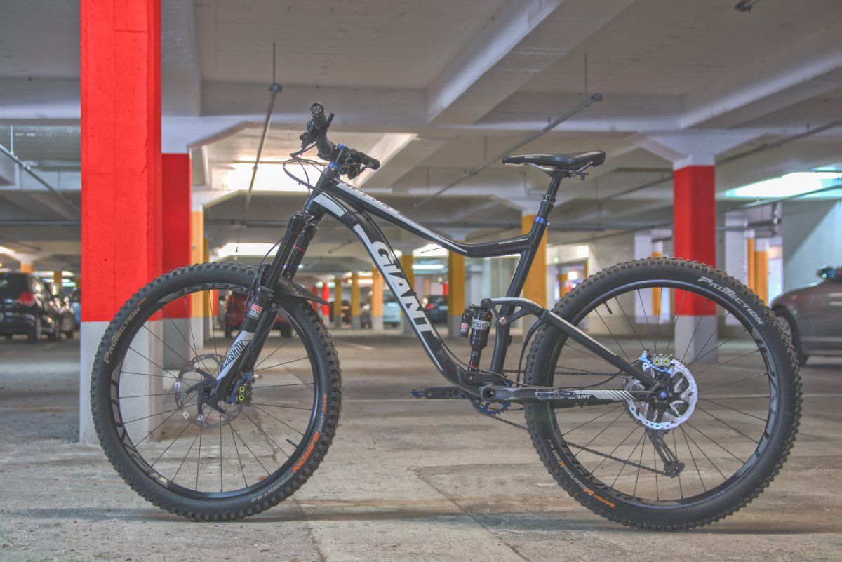

Giant Trance 650B
Eigentlich sollte der Rahmen weg, aber zum Glück habe ich ihn behalten.
Wo hast du die Roten Dämpferschrauben her? :D ich will die blau :P
Hast du die Lager sauber eingepresst?
Bisserl axiale Spannung ist immer drauf. So präzise sind die Rahmen dann doch nicht gebaut.

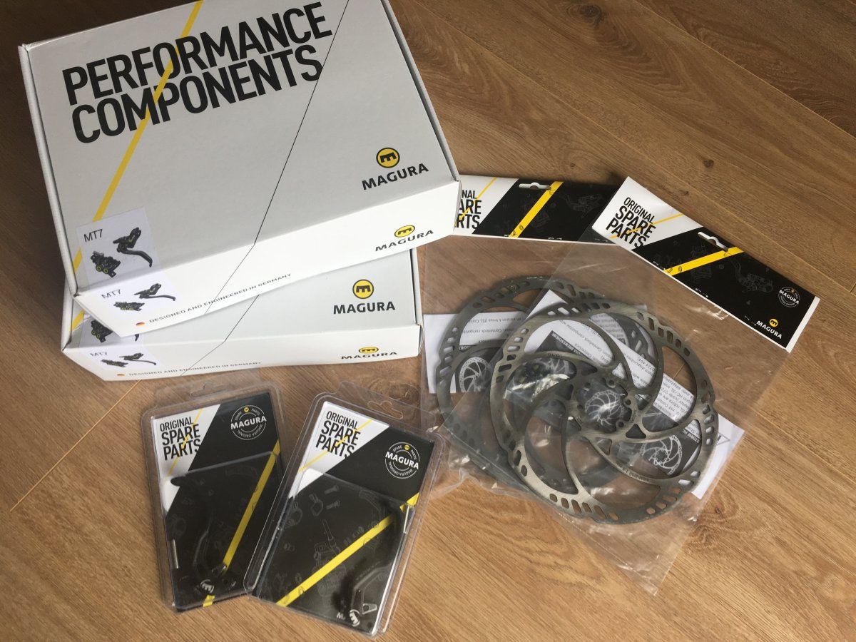

Danach hab ich mir jetzt mal just4fun eine Shigura gebaut (Saint Hebel + MT5 Sättel). Eine Megabremse! Als die eingebremst war, bin ich erstmalf ast über den Lenker:D Da mit die so gut gefallen hat( die war für den Downhiller) hab ich mir jetzt eine MT7 fürs Trance geholt.
Die Bremspower mit den Performance Belägen seh ich über der Saint / Zee. Wirklich top.
Selbst wenn der Sattel unten und ich sitze, kann ich problemlos nen stoppie hinlegen :D
MT7 und Mt5 sind auch fast gleich. Diese unterscheiden sich lediglich wieder am Bremshebel und den Belägen die von haus aus drin sind.
Ich hab meine MT7 auf dem HC1 (1 Fingerhebel) umgebaut. Damit ist das schon sehr Shimano ähnlich.
Da die MT5 teilweiße für 140-150€ angeboten wird, würde ich dir die zuerst empfehlen wenn du eine neue Bremse willst.
Die Zee liegt aktuell bei ca. 200€ für den Satz. Saint / MT7 Schenken sich preislich grad nicht viel.

So das dürfte so ziehmlich der Ausbau für dieses Jahr sein. Ein paar Kleinigkeiten werden noch geändert. (Bremsadapter, Kettenblatt)
Mal schauen wann ich wieder was neues finde was ich haben / testen will :D
