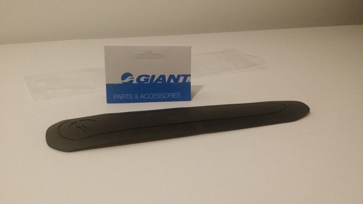

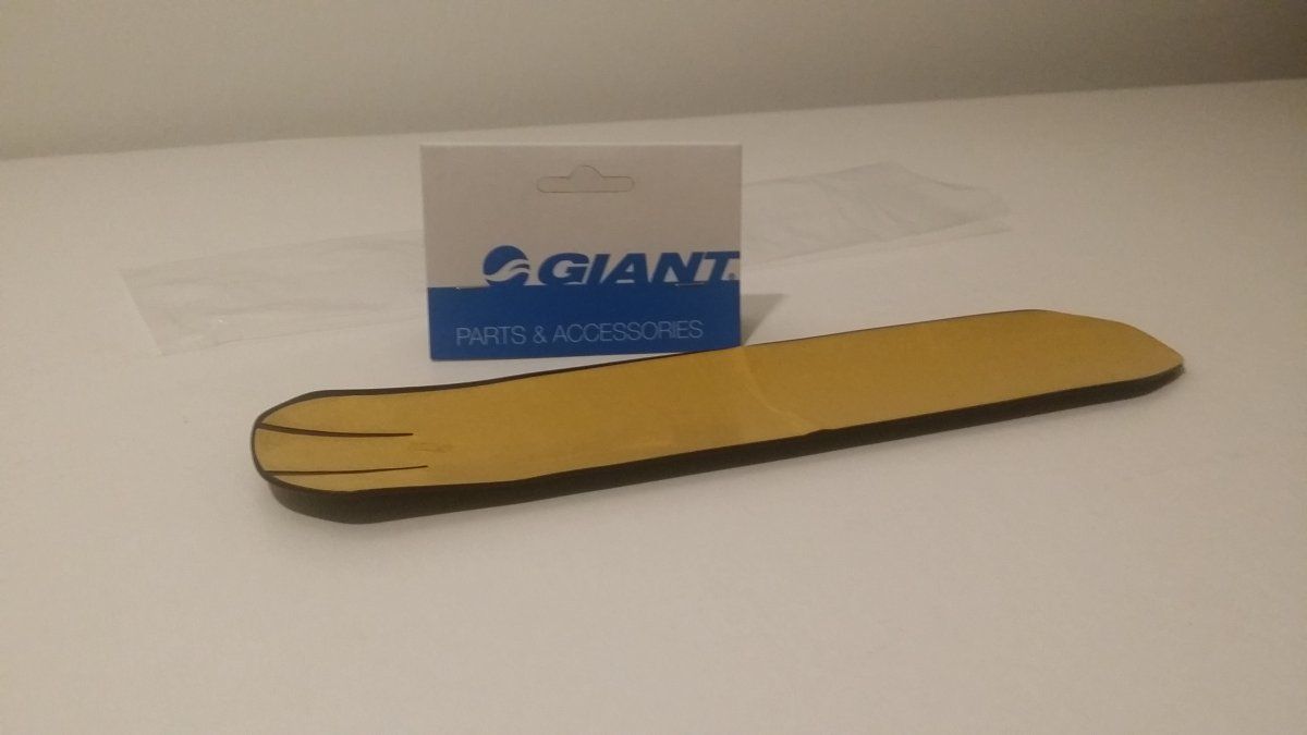

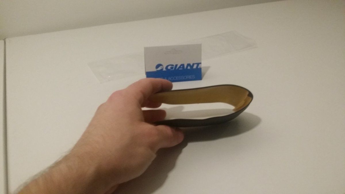

Wäre einer der Herren so freundlich und könnte mir den Downtube Protector kurz abmessen?
Perfekt, danke dir! [emoji5]
Das Ding ist flexibel? Oder ist es vorgeformt?
beides
es fühlt sich an wie etwas festerer Gummi. Unten rum und an den Seiten ist es leicht vorgeformte, aber schau selbst:
Ich habe den Protektor probeweise mal hingehalten und denke man wird die Ränder noch gut andrücken müssen.

Da brauchst du nichts speziell festdrücken. Die Rundung passt genau zum Unterrohr. Daher ist die Position auch um wenige Zentimeter festgelegt.
Vielen Dank für die Infos. Ich suche aktuell einen vernünftigen Unterrohrschutz für mein Patrol. Vielleicht versuche ich es mal mit dem vom Trance. Von Transition selbst gibt es leider keinen eigenen.
Ich habe Gabe zb aus zwei Trance Protektoren einen langen für das Alutech Fanes meiner Frau gebaut. Giant Emblem gerade gecutet und da beide entgegen angesetzt. super geworden
