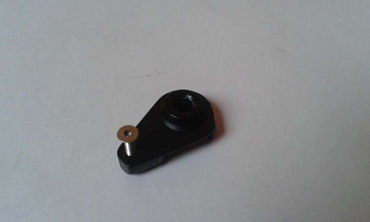

Danke für die Antwort, hab Sie gleich bestellt, war aber die falsche. Es scheint so dass Sie beim 2017er eine andere verbauen. Habe mal ein Foto von der verbauten und der bestellten angehängt. Wie man sieht ist bei der verbauten das Gewinde nur halb so lang.
Hat sonst noch jemand eine Idee welche Ersatzteilnummer die hat bzw. wo ich die am besten bestellen kann.

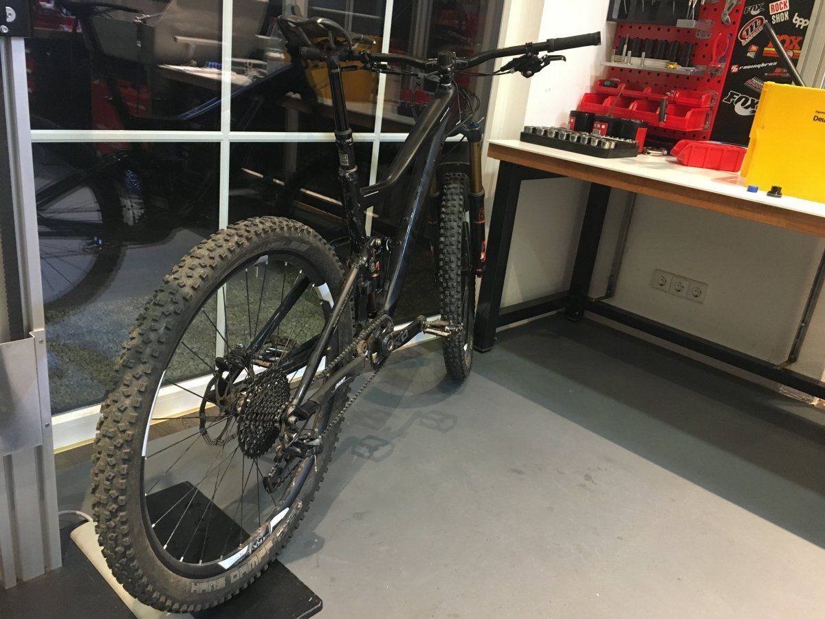

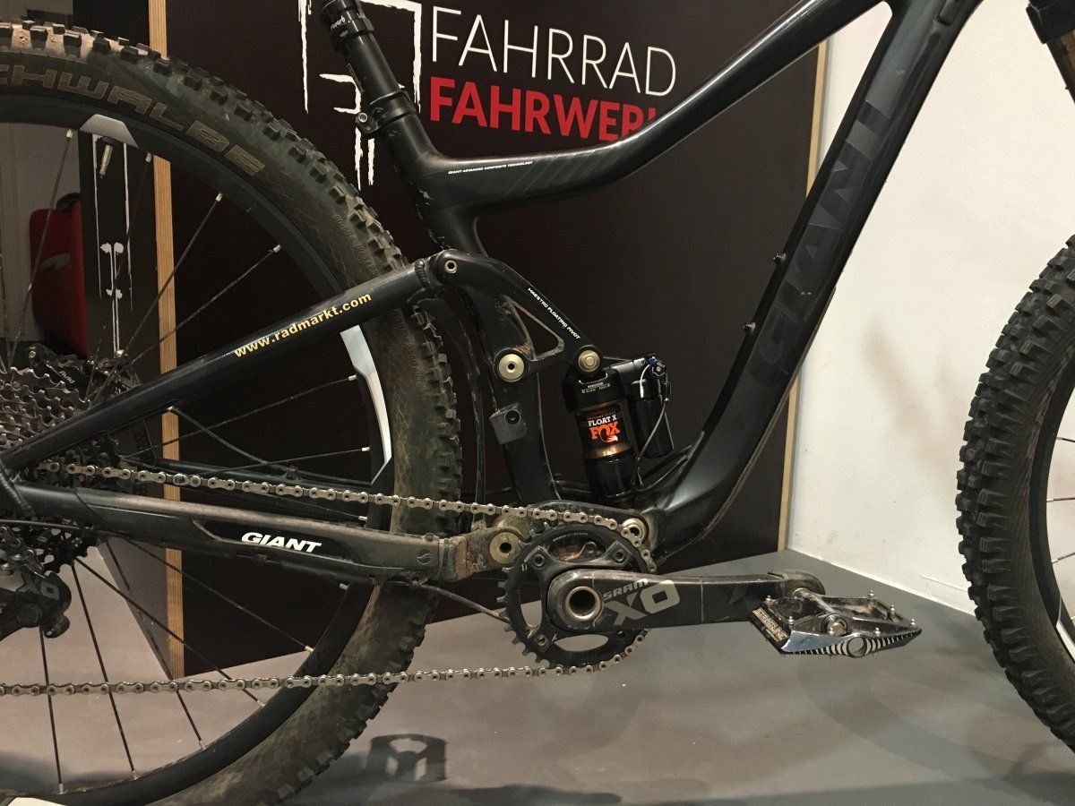

Hallo und guten Abend,
hat alles etwas länger gedauert als geplant aber nun hat doch noch alles geklappt.

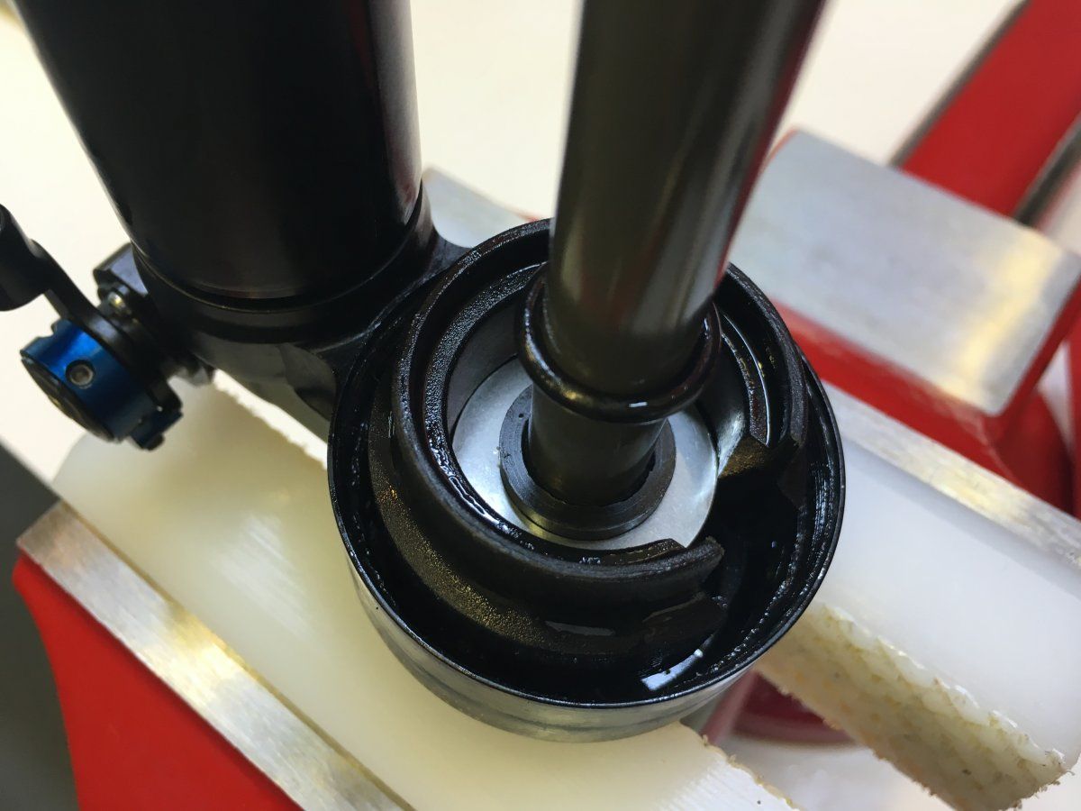

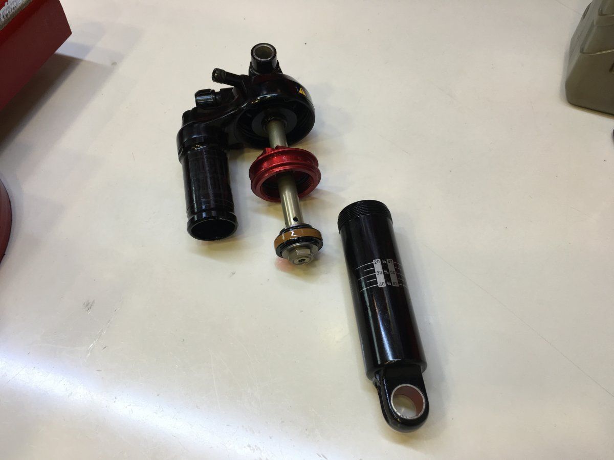

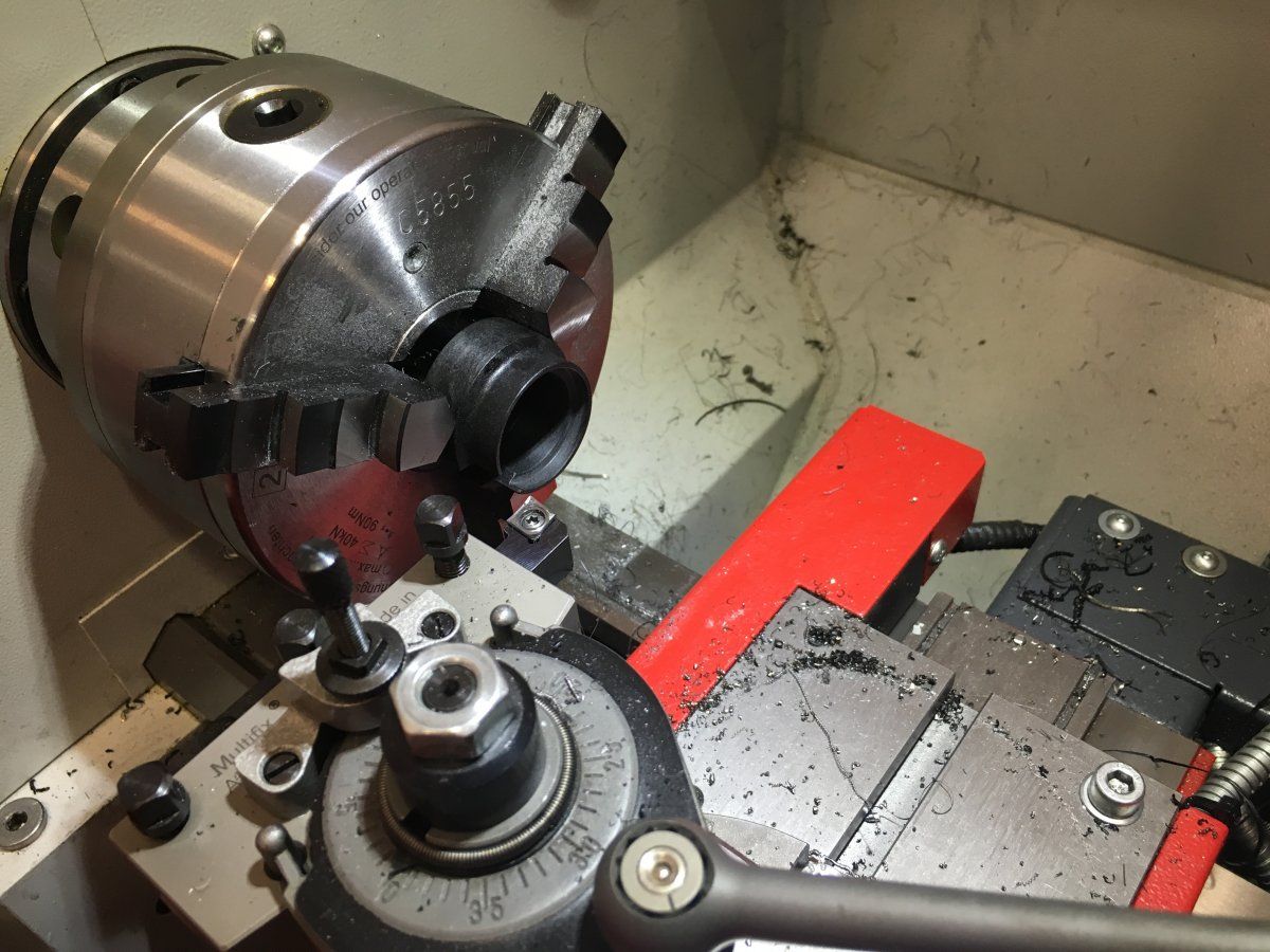

Der Plan war ja einen FloatX von 200x51 auf 200x57 umzubauen und am Ende durch einen Spacer auf 54mm Hub zu begrenzen - Ergebnis ist ein Trance mit ca. 150mm Federweg.

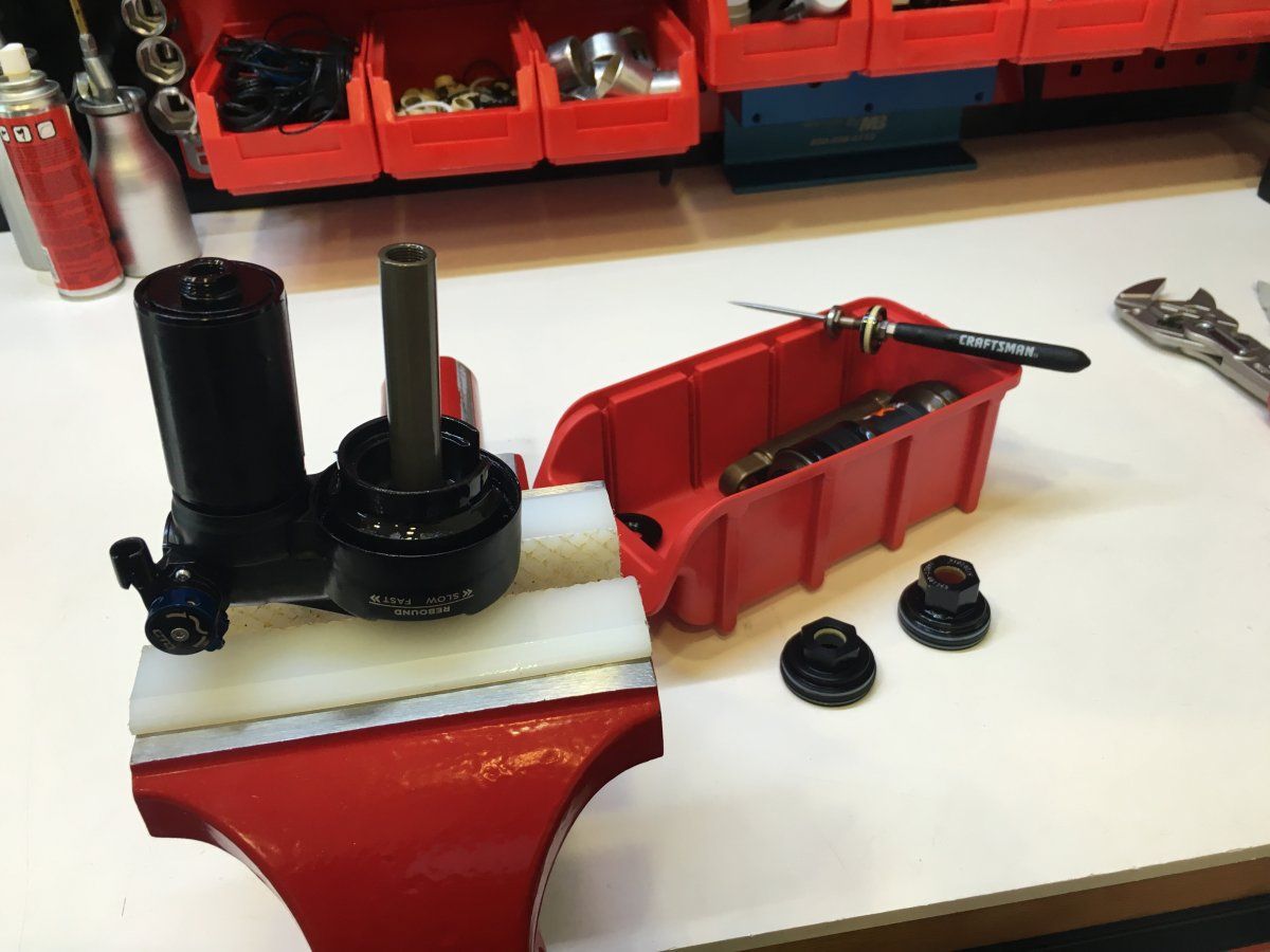

Das Innenleben eines Monarch, für Interessierte.

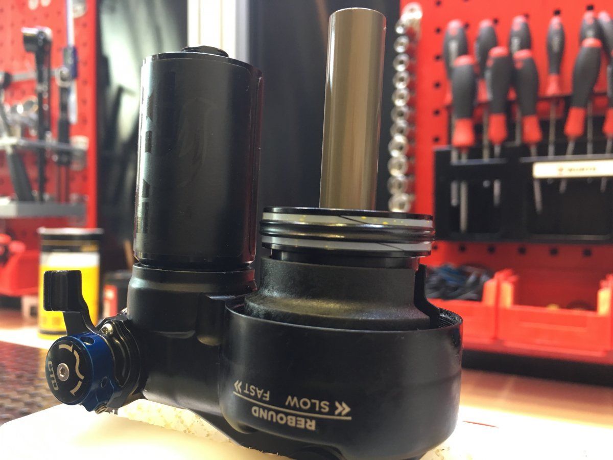

FloatX mit dem alten und neuen Sealhead als Vergleich.
Shimstack demontiert.

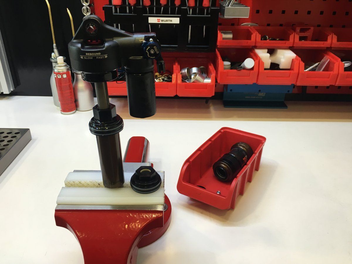

Hier der Spacer zur Hubegrenzung um 3mm auf 54mm (Maße Spacer 12,62x18x3 IDxADxH).
Problem beim Kollisionscheck Volumenspacer~Sealhead. Der größte Spacer ist aufgrund der Bauhöhe nicht für den 200x57er Dämpfer freigegeben, Abhilfe schafft da natürlich so'ne Drehbank recht easy.
Jetzt passt die Sache, hier beachten dass der O-Ring auf der Kolbenstange auch nochmal ca. 1,5mm komprimiert wird.
Passt alles und hat sogar noch Potential für mehr Federweg. Danke an der Stelle an Fahrrad Fahrwerk für die Unterstützung bei solchen Geschichten. Umbau ist im Rahmen eines Dämpferservice problemlos möglich, lediglich Materialkosten für Teile kommen oben drauf. In dem Fall Sealhead für glaub 32€, hat sich für mich definitiv gelohnt.
Parkplatztest fühlte sich schonmal ausgeglichener zur 160er Gabel an, morgen wird ausgiebiger gerollert. ;)

benötigt wird dann wahrscheinlich ein neuer Dämpfer-Body (das Teil wo EBL und Hub draufsteht - ca.60€) und innen die Kolbenstange (gibt's nur als Einheit zusammen mit dem Kolben und Shimstacks - ca.120€).
Lohnt sich beim Monarch also praktisch nicht, außer es ist eh was defekt.
Ansonsten evtl einen neuen besorgen und den alten verticken...
