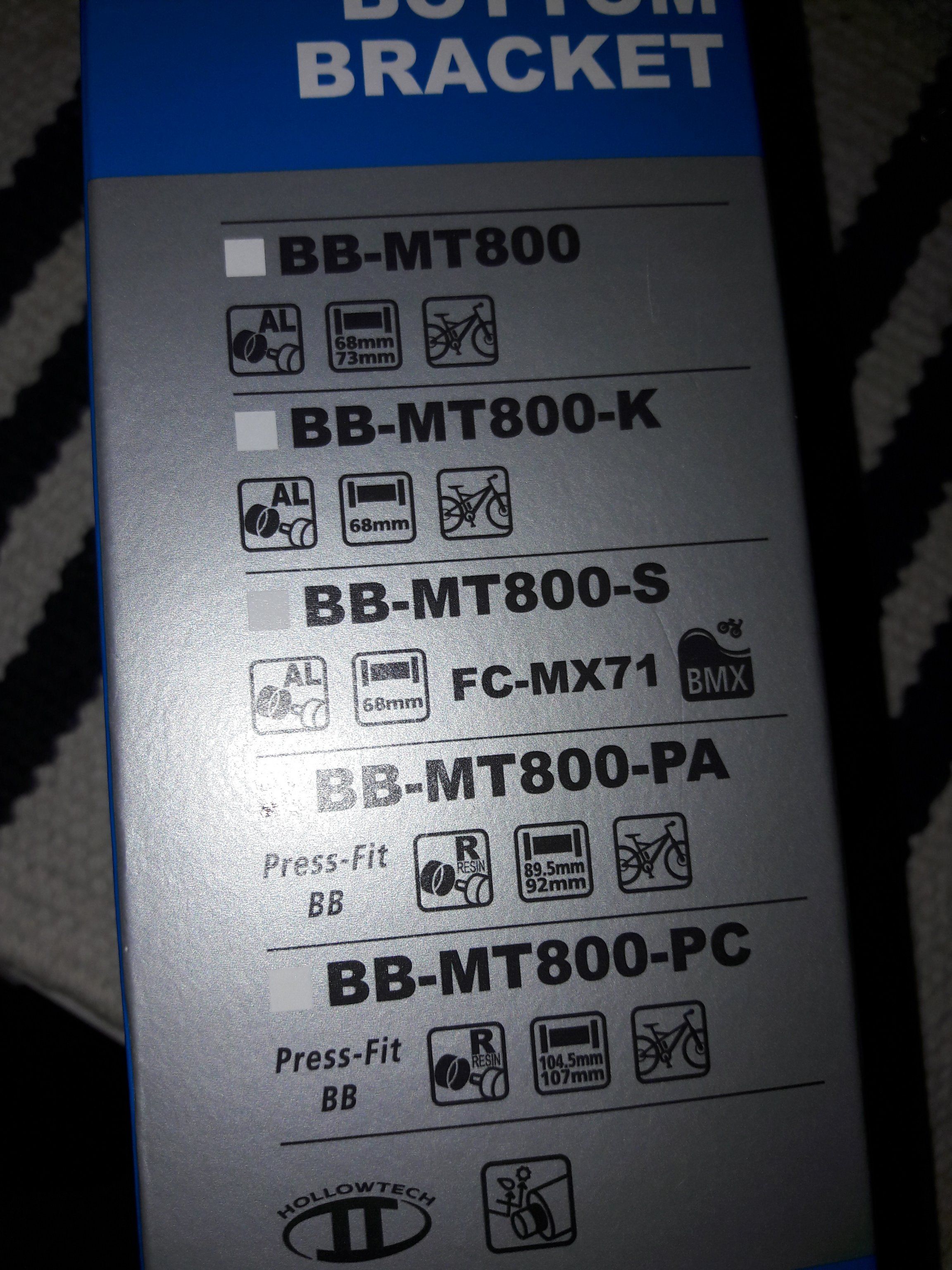

Das Richtige? Denke schon. Wollte nur nochmal fragen.
Ganz ehrlich?
In den Keller gehn, die Breite des Tretlagergehäuses messen und schauen ob es sich mit dem Bestellten Artikel deckt hätte vermutlich nicht länger gedauert als der Post - und netter neben Effekt: Man bekommt etwas mehr Verständnis für die unterschiedlichen Artikel die es zu kaufen gibt ;-)
