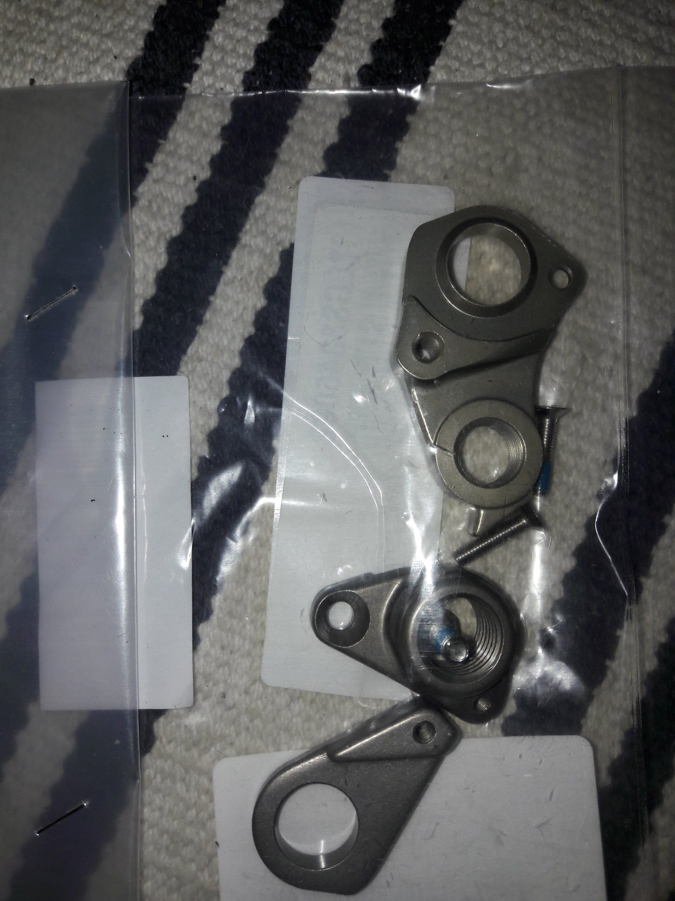

Servus.
Ich hätte noch 2 Schaltauge für das Trance über. 1x alte und1x neue Version.
Falls Interesse besteht, einfach mal melden ;)

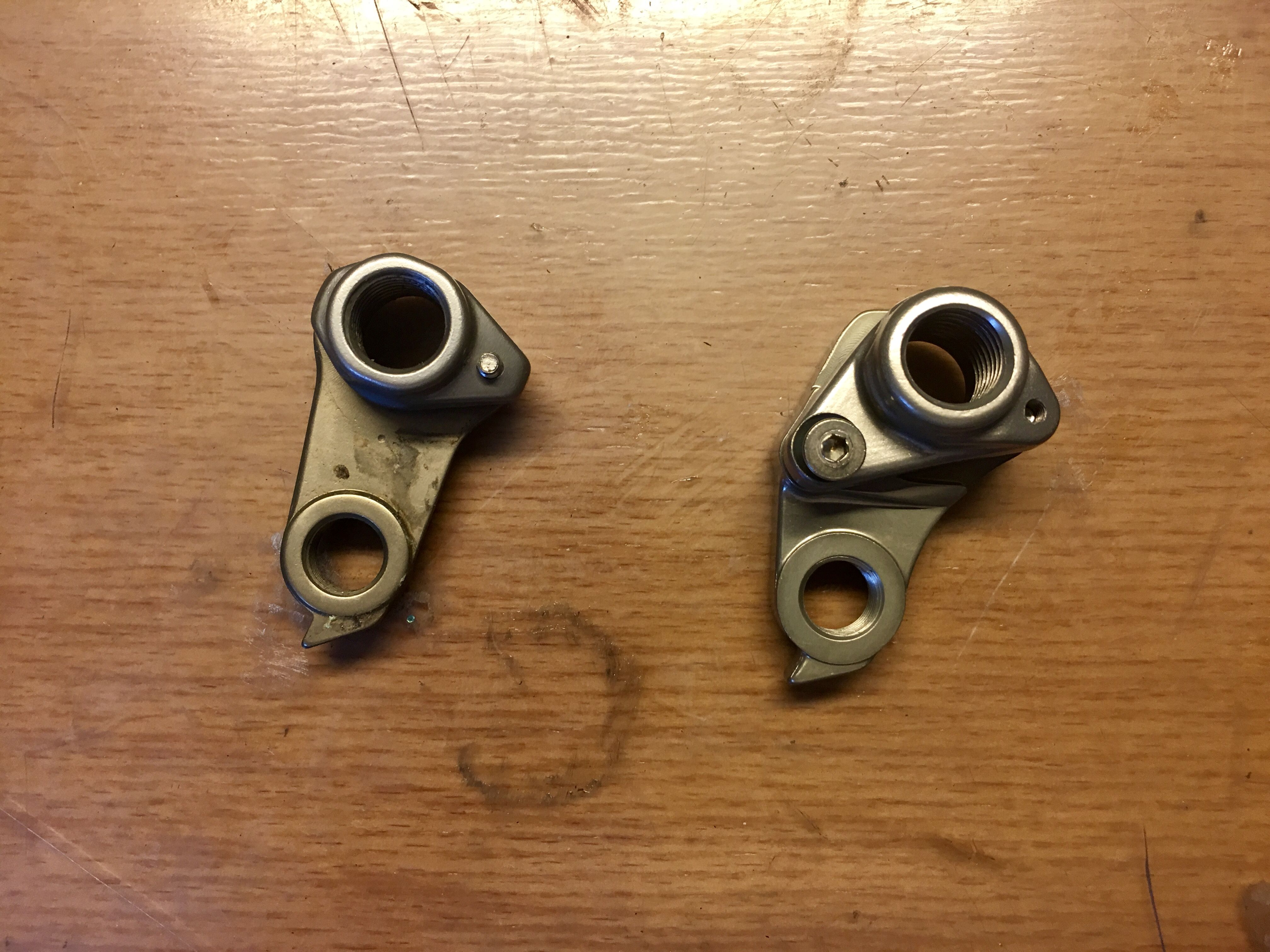

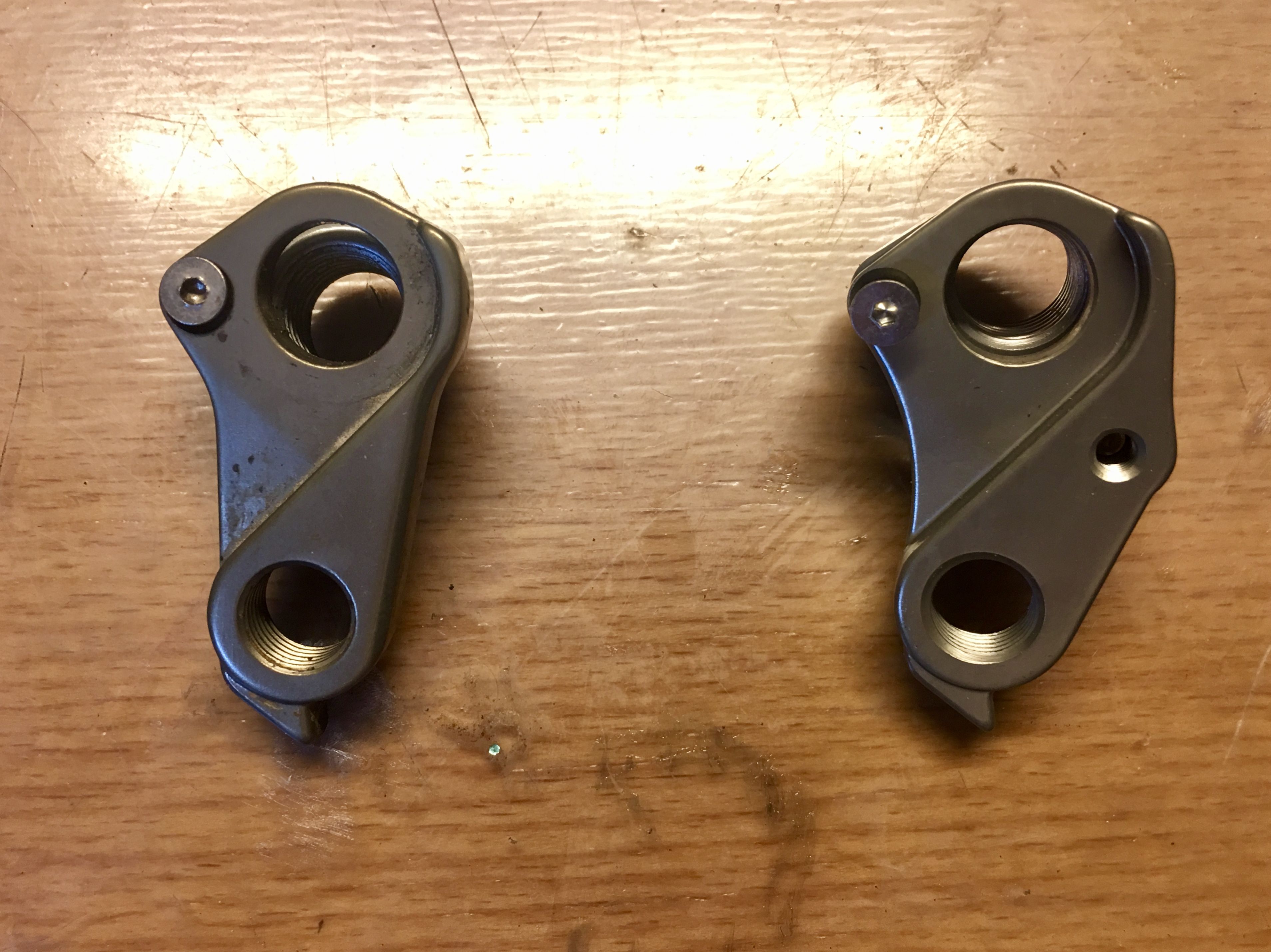

nur zu Klarstellung: Links die ursprüngliche Version vom Trance MY2014-2015, rechts die überarbeitete Version vom Trance MY2016. Das "neue" Trance ab MY2017 hat wieder ein komplett anderes Schaltauge.

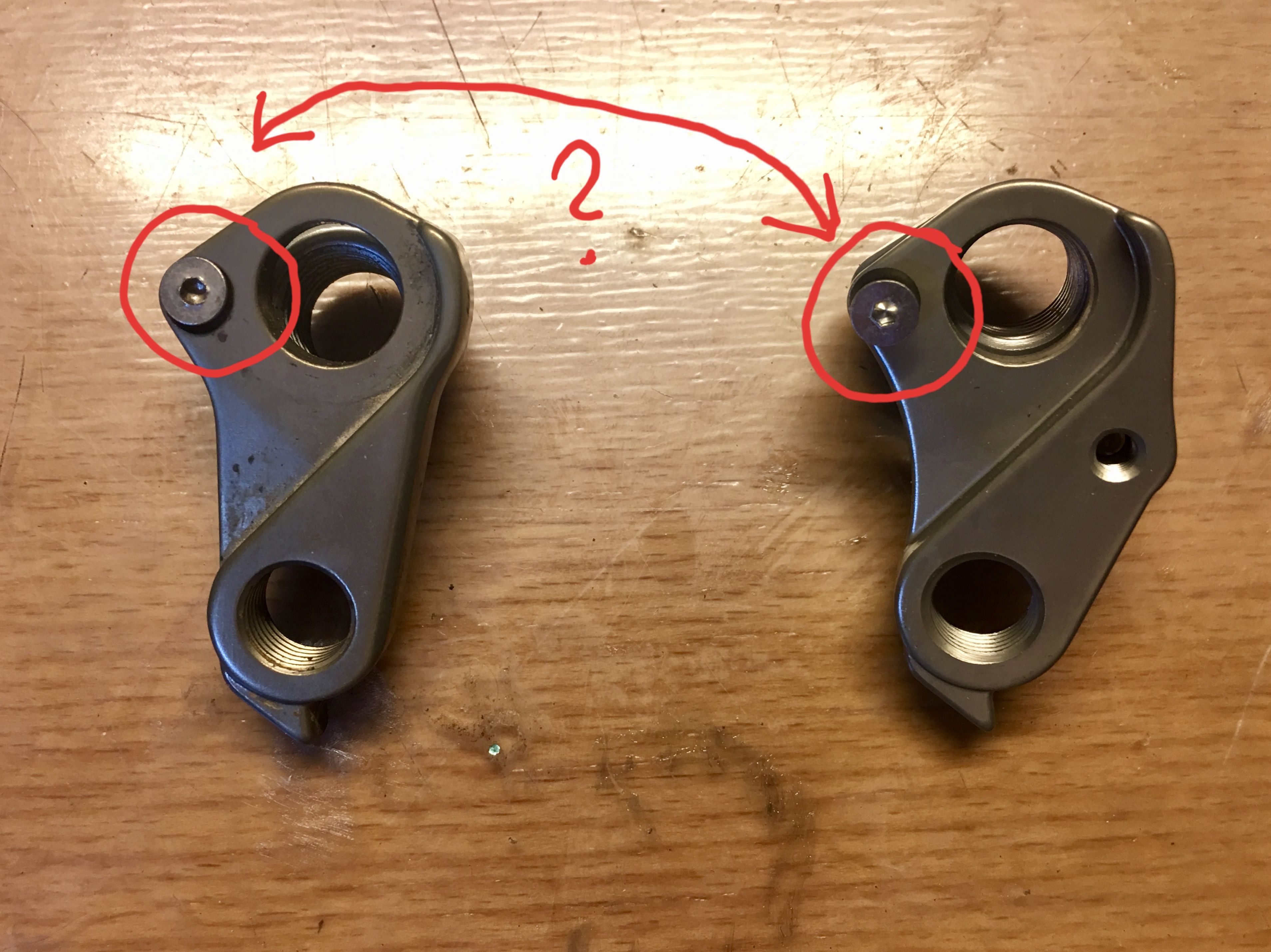

Was mir aber auffällt bei dir schaut es so aus wie wenn das 2016er Schaltauge den gleichen (dünnen) Schraubendurchmesser wie das alte Schaltauge hat, bei mir war das definitiv nicht so, ich musste extra das Loch im Rahmen aufbohren:

Ja. Schrauben sind die gleichen. Habs damals bei meinem Händler (zwei mal) bestellt) und es so bekommt.

Das mit einer Schraube (welches noch über ist) war von haus aus an meinem 2014er Trance verbaut. Daher musst du da nicht bohren ;-)

ich hatte das Teil grad in der Hand und hab nochmal die Schrauben angeschaut. Die sind doch unterschiedlich groß. Aber die, die durch den Rahmen geht (welche bei dem anderen Schaltauge auch vorhanden ist) ist gleich groß. Lediglich die zweite Schraube, welche an dem Rahmen außen vorbei geht, ist etwas größer.
Ich habe auch noch die "alte Version" hier, die mit einer Schraube. Die neuere mit zwei Schrauben habe ich beim 1.5 aus 2016 verbaut. Bohren musste ich nicht.

das ist interessant. bei mir sind die genau gleich :confused:

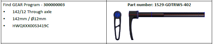

ich bau mom das TRance von 2015 von meinem kollegen um auf Steckachse. Hab hier die ganzen sachen durchgelsen und würde mich gerne nochmal absichern.
Ich bestell das umrüstkit ,dazu die 12x142 mm Steckachse ( von dt swiss) und kann dann einen LRS mit 12 x 142 mm verbauen oder ?
oder hab ich da was falsch verstanden ? Weil ja im normlen auslieferungszustand die 5x 135mm scchnellspanner drinnen ist. Gehen die Ausfallenden dann wie der name schon sagt auch nach außen in der breite und halt auch im durchmesser mehr.

Ja das hast Du richtig verstanden. :daumen:
im zweifel geh zum :) giant händler und nimm die normale. das ist eine DT. die findest du ggf. auch so im freien markt. aber ich weiß nicht, ob die für giant was anders gemacht haben als bei ihren "normalen" achsen
das lustige ist...
das ich nach dem einbau ja eine steckachse mit 171 mm breite brauche damit ich ins gewinde rein komme.
Der Schnellspanner hat 167 mm und schliest bündig ab.
Die Steckachse von Giant hat aber nur 142 mm ... was ja totaler schwachsinn ist... Außerdem ist die überall ausverkauft.
Hab schon welche bei bikecomponents gefunden, im übrigen die einzige seite die die Gewindesteigung mit angibt... mehr als Traurig das andere das nicht schaffen... aber gut.
Ist ne Shimano Steckachse mit 171mm und hat 1,5 gewindesteigung bei 12mm durchmesser... 20 euro... bestell die jetz und dann schau ma mal :D
Die 142mm beziehen sich auf die Nabenbreite. Auch die Giant ist breiter :D
Du kannst natürlich auch eine Wissenschaft draus machen. ;)
das is mir klar das sich das auch die nabenbreite bezieht :D dennoch ist sie online ned so ausgeschriebn, und auf gut glück bestellen ist nicht so mein ding. Hab vorgestern schon eine bekommen die für 142 mm ausgelegt war und da hat weder das gewinde noch die breite gepasst... nur mal so.
was ist jetzt das problem? dass du auf die gewindesteigung achten musst, hat man ja schon erwähnt. die länge ist insofern relevant dass die achse nicht zu kurz sein darf und das gewinde nicht zu früh aufhören, weil du sie sonst nicht ganz in die nabe schrauben kannst. aber wenn sie 3mm übersteht ist grad egal. selbst originale trek abp achsen schließen nicht bündig ab. so what....
