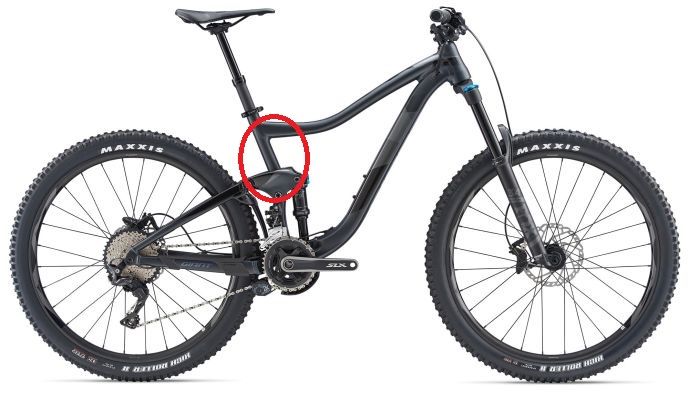

Weiß jemand/kann jemand nachmessen wie lang das Sitzrohr im Bereich zwischen Oberrohr und Wippe beim Trance 2018/2019 in L in Alu ist?
Und bei 1,80m - Größe L oder sogar XL?
Das XL hat ja auch erst 469 Reach, also auch nicht schrecklich viel?
Aber 507er vs. 480er Sitzrohr dürfte schon amtlich sein....
