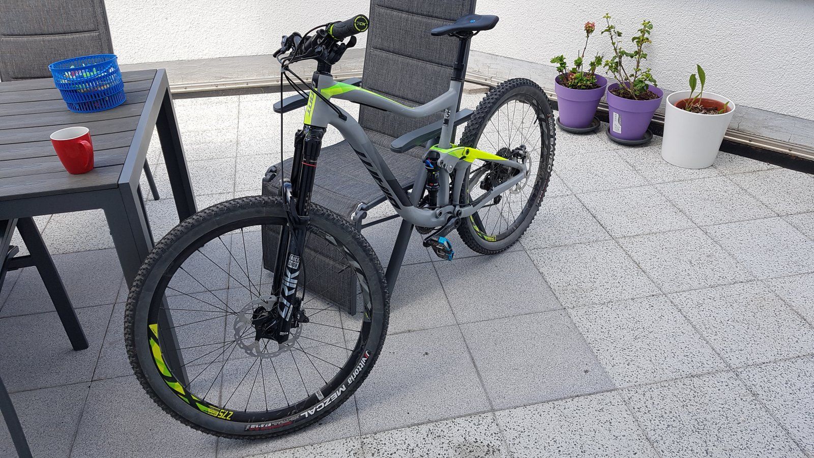

Das ist mein aktuelles Bike womit ich zufrieden bin 😊
Ich denke über ein laufradtausch nach macht das Sinn??
Dr Swiss 240 Naben mit Newmen 30 Felge🤔

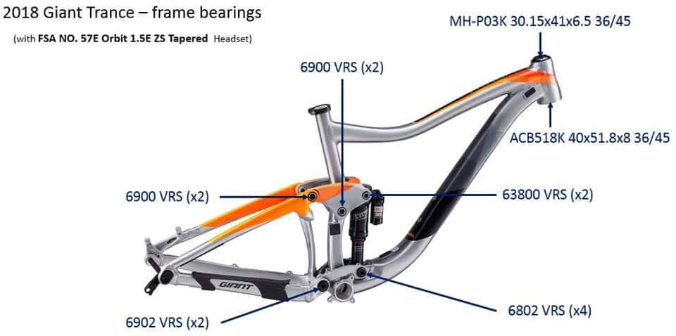

Servus.
Hab neulich beim Reifenwechsel gemerkt, dass bei mir wohl mal neue Lager fällig sind.
Kennt jemand die Lagermaße?
Hab ein 2017 Trance mit GIANT TRX 1 Carbon Laufradsatz.
Laut Beschreibung sind es DT Swiss 360S Naben.
Passen da die Lager vom DT370?
Danke
