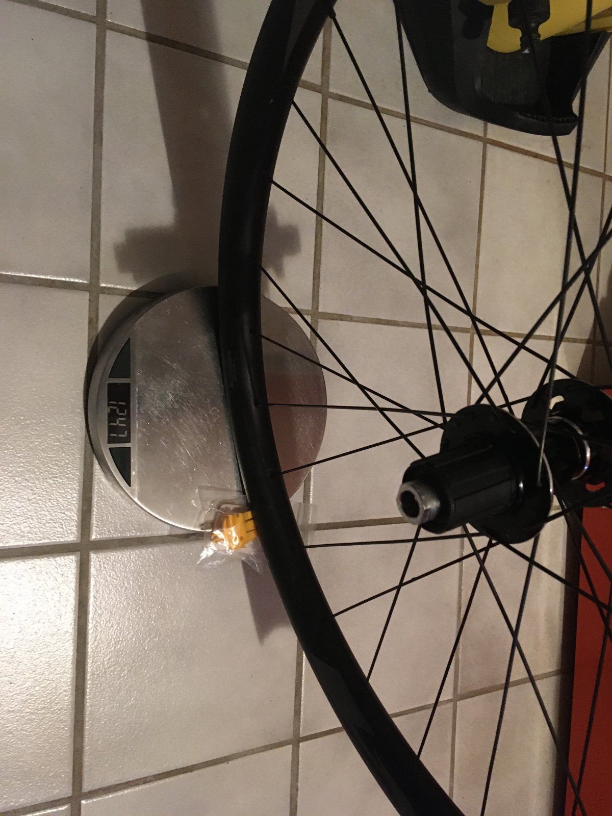

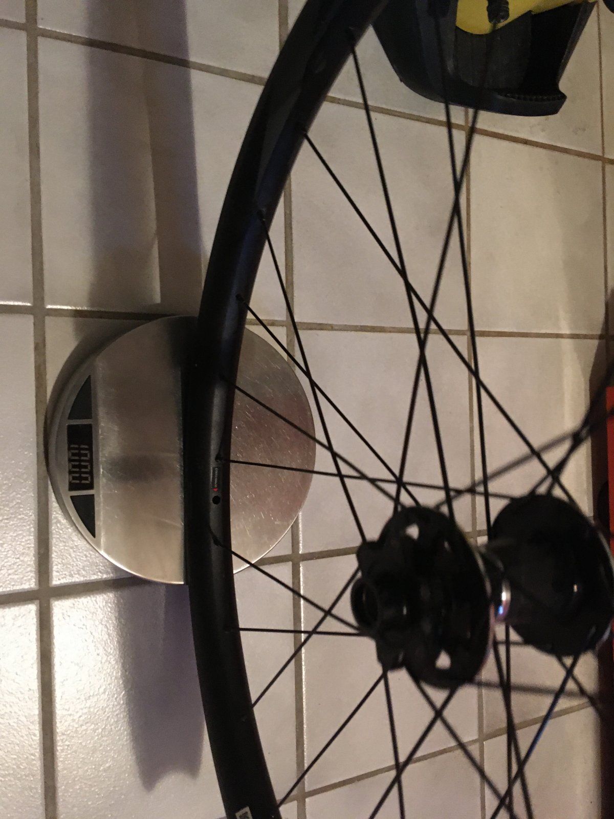

Laufradsatzgewichte Trance:
FelgenGIANT AM Disc Laufrad-Satz, ETRTO 30-584
Naben (v/h)GIANT by Formula Performance Boost 15x110-/12x148-Steckachse
SpeichenSapim Leader 2.0 schwarz, 28/28 Speichen
Das wiegt in 27,5:
vorne: 1000g
hinten: 1247g
:i2:
