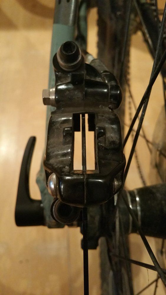

HILFE!!!

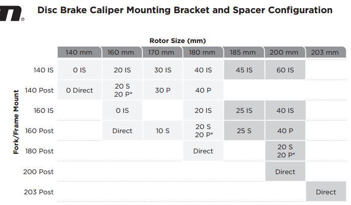

Ich wollte gerade am Trance SX die Magura Storm 180mm hinten statt der Sram Centerline 170mm Scheibe montieren. Laut dem SRAM Chart müsste der Adapter mit dem der Bremssattel in Kombination mit der Centerline 180mm Scheibe an der Pike vorne montiert wurde auch hinten für 180mm Scheiben passen (beides PM 160, der Adapter müsste ein "20P"). Da vorne eh eine 200mm Scheibe kommt habe ich Adapter und Schrauben 1:1 abmontiert um den Bremssattel hinten damit zu montieren. DAS PASST ABER NICHT!!
Der Bremssattel ist an der "Leitungsabgang/Vorderseite" ca. 1mm zu niedrig und generell etwas zu weit "innen" d.h. ich bekomme die Scheibe weder im Sattelspalt schön zentriert noch passt sie von der Höhe her wirklich gut durch den Sattel. In beiden Richtungen fehlen ca. 0,5 - 1mm. Das mit der Höhe könnte ich mit Unterlegscheiben noch ausgleichen aber in der Breite steh ich komplett an (Postmount - wozu war der Standard nochmal gut?).
20150803_022843_001.jpg 20150803_022937.jpg 20150803_023511.jpg 20150803_023533.jpg
edit: Habe jetzt mal testweise die 180mm centerline Scheibe statt der Magura montiert, da sie minimal kleiner (<1mm) im Durchmesser ist passt sie grade so durch den Sattel ohne Schleifgeräusche. Aber irgendwas kann da trotzdem nicht stimmen da sollten doch mindestens 1-2mm Luft zur Brücke nach oben sein. Was ist da los??
edit2: Ok mein "20mm Post" Adapter hat irgendwie komische Abmaße: 14,5mm vorne, 9,5mm hinten. Laut SRAM Chart sollte doch für vorne/hinten jeweils derselbe Adapter benötigt werden wenn man auf einem PM 160 einen Bremssattel für 180mm Scheiben montieren will ???

@rmaurer Ich DENKE, dass für PM6 auf 180er Scheibe hinten dieser Adapter montiert werden soll: https://www.bike-components.de/de/A...adapter-20S-Spacer-Set-fuer-PM-auf-PM-p35691/
den kenn ich aber da stand: "Aufnahme an Gabel bzw. Rahmen und Postmount-Bremsen, passend für eine 180-mm-Bremsscheibe vorne oder 160 mm hinten." Also nix von 180mm hinten. Das hatte mich abgeschreckt!
wieso passt der Adapter von der Pike nicht die hat doch genauso wie der Rahmen eine PM160 Aufnahme. Fährt irgendjemand hier Avid Bremsen mit 180mm Scheiben am Trance hinten?

pack eine u scheibe zwischen bremssattel und adapter. fertig.
ungünstige fertigungstoleranzen (pm aufnahme rahmen, adapter, bremsscheibe, nabenkörper) können eben zu so einem resultat führen. grundsätzlich sollte alles richtig sein wie du vorgegangen bist.

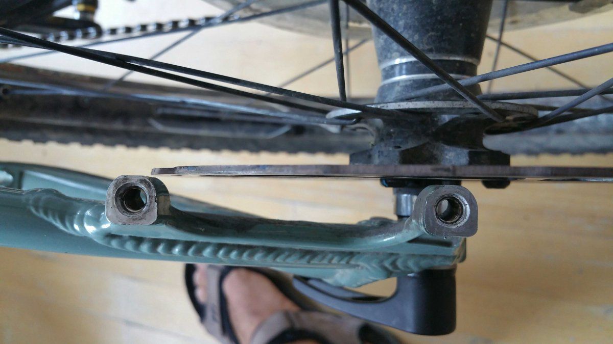

Der +10S ist für 170mm an PM6 Hinterbau. Das ist ja die Standardausführung am SX. Daher gehe ich davon aus, dass du für eine 180mm Scheibe den +20S brauchst.
Also bei mir ist das vordere Loch der Postmountaufnahme am Hinterbau viel näher bei der Scheibe als das hintere. Daher kann ich auch den Bremssattel nicht mittig zentrieren. Eine 200mm Scheibe hätte weniger als 0,5mm Abstand oder würde gar berühren! Produktionsfehler?
vielleicht kann mal jemand der eine 180er Scheibe hinten fährt nachsehen wieviel Abstand da zum vorderen Postmountloch ist?

Also bei mir ist das vordere Loch der Postmountaufnahme am Hinterbau viel näher bei der Scheibe als das hintere. Daher kann ich auch den Bremssattel nicht mittig zentrieren. Eine 200mm Scheibe hätte weniger als 1mm Abstand oder würde gar berühren! Produktionsfehler?
könnte tatsächlich schief angeschweißt sein die pm aufnahme. 1mm mehr richtung rohrmitte würde auch die höhe nach oben verbessern. geh zum händler damit!

kann dir bei jedem hersteller passieren. sind ja auch nur mm oder weniger abweichung, die hier zu tragen kommen.
am einfachsten wärs wahrscheinlich die langlochverstellung der shimano bremse ein wenig nachzuarbeiten. damit bleibt der rahmen wie er ist.
oder du bleibst bei der kleineren bremsscheibe...
