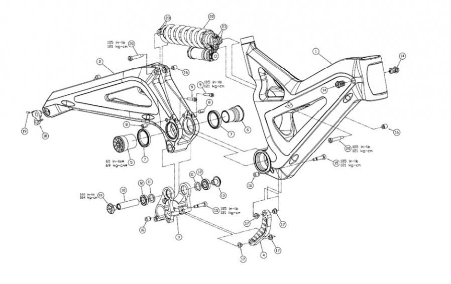

Hallo,
Hab dazu auch mal eine Frage!
Habe mein Fury (Carbon) auch zerlegt, gereinigt und Lager gefettet. Beim Zusammenbau des Hauptlagers (Gewindeinserts/Position 2 des Bilds) habe ich festgestellt wenn ich den vorgeschriebenen Drehmoment von 7nm (Empfehlung GT)einhalte, ist das Lager nicht fest und hat Spiel, bzw es ist lose!!!
Erst ab 10-11nm ist es wirklich fest und man kann de Inserts mit den Imbusschrauben klemmen damit alles fest ist!
Meine Frage, hat jemand damit Erfahrung oder kann etwas (Rahmen oder Lager) davon Schaden nehmen, da es ja doch 3-4nm mehr sind!!!!?????
Fakt ist , mit 7 nm ist es definitiv total lose!
Leider habe ich beim demontieren nicht geguckt mit wieviel nm es angezogen war!
Über Hilfe wäre ich dankbar!

Hallo,
Danke fûr die schnelle Antwort. Also ich habe auch ein 2012er Modell, die Empfehlung habe ich aus dem GT Manual....allerdings 2008-2010.....wobei die Rahmen meineserachtens gleich sind!!??
Nicht das wir aneinander vorbei reden, also die Imbbusschreuben zur Klemmung haben 12 Nm, das ist schon richtig, aber die dicken Alu-Gewindeinserts haben laut meiner Anleitung 6,9 nm ......was ich eh schon recht wenig finde!
Habe die Anleitung die ich habe mal beigefügt!
Ich denke aber auch das 11oder12 Nm den Kugellagern o Rahmen nix schaden sollte.
Kannst Du Deine Anleitung mal zu Bild bringen, wenn das ne 2012er ist, wäre nett!
Gruss

Servus!
OK, dann habe ich das falsch verstanden.
Für das von dir gemeinte Teil gibt es keine Drehmomentangabe in meiner Beschreibung.
Wie oben zu sehen steht nur, so fest anziehen bis kein Spiel mehr vorhanden ist.
Drehmomente sind nur für Schrauben angegeben nicht aber für das Teil.
Ich mach morgen mal ein Foto und stelle in mein Album.
Hallo,
Also nen Anzugsdrehmoment für die dicken Aluinserts sind auch hier nit drauf!
Werde es bei 10-12 Nm belassen, da ist das Spiel weg!
Sollte Ok sein.
Danke unnd Gruss
Servus,
Das meinte ich ja. Im oberen Foto steht eben nur, dass es so angezogen werden soll das der Hinterbau spielfrei ist ;)
Gruß

Zu dem Problem mit der Hauptlagerung.
Kann es sein das der Abstand gewollt ist, damit der Hauptrahmen nicht am Hinterbau reiben kann?
Habs mit der Ventillehre kontrolliert und es sind 1,75 und 0,95mm Abstand zwischen Hauptrahmen und Hinterbau.
Gruß
