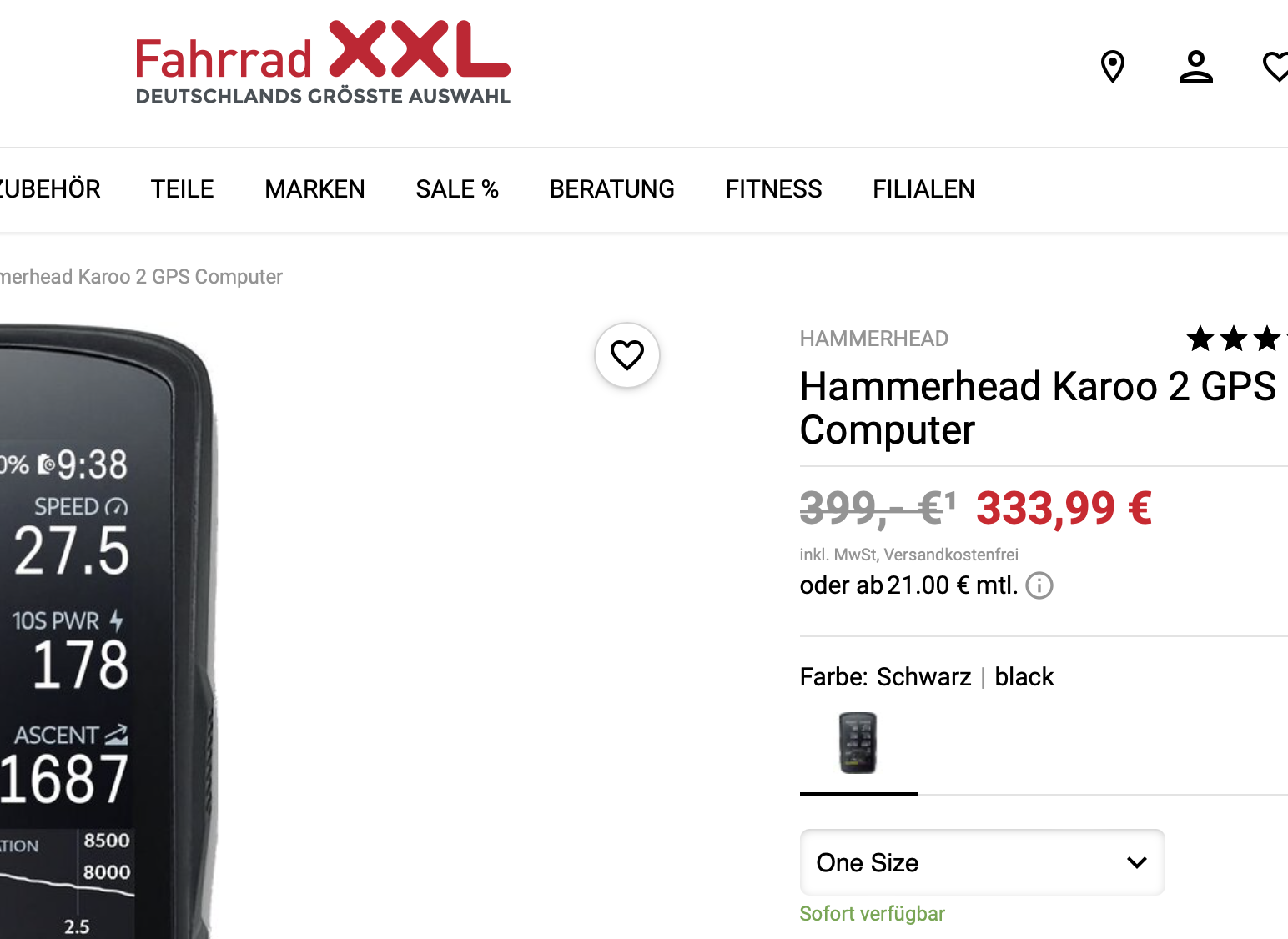

Ich schau jetzt mal wegen einem guten Karoo-Angebot...oder vielleicht hat jemand einen Tip?
Die 333 waren der günstigste Kurs den ich bisher gesehen ab. Habe aber auch nicht zugeschlagen, hab einiges gelesen und einige finden das Ding ja auch nicht so toll...
