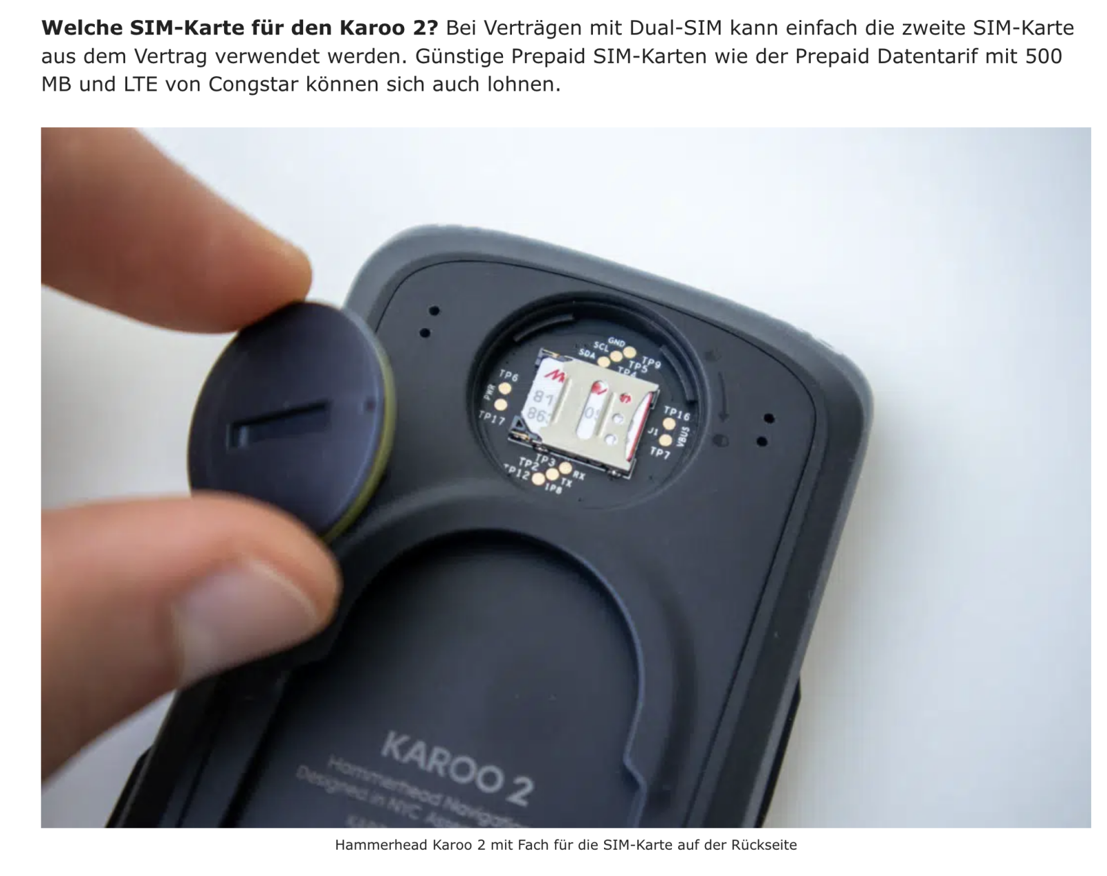

Ich habe kein Karoo2 aber habe gelesen dass das Teil nur für SIM und DUAL SIM spezifiziert ist, laut Beschreibung. Würde eine Multi-SIM gehen, dann würde das meiner Meinung nach erwähnt werden aber ich geb da Ralphi recht, dass es mehr Sinn macht, sich an den Hersteller zu wenden.

Dual Sim heißt doch dass man zwei Sim Karten einsetzen kann. Das geht beim Karoo definitiv nicht, der hat nur einen SIM Slot.
Missverständnis...
"bei Verträgen mit Dual-SIM kann einfach die zweite SIM-Karte aus dem Vertrag verwendet werden. Günstige Prepaid SIM-Karten w
ie der Prepaid Datentarif mit 500 MB und LTE von Congstar können sich auch lohnen." z.B.
aus: https://bikepacking-adventures.com/hammerhead-karoo-2-test/
...Konfiguration SIM wurde übrigens schon hier thematisiert und für O2 eine Lösung angeboten:
https://www.rennrad-news.de/forum/t...htung-und-konfiguration-der-sim-karte.180710/

Missverständnis...
Das heißt aber eben eigentlich Multi SIM. Dual SIM ist was anderes. Da hat der was durcheinander geworfen. Aber egal.

Ich glaube auch daß das mit Multi und Dual Sim falsch verstanden wurde.
