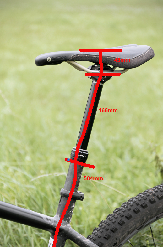

Mit der 150 Dropper wird es ein enges Modell bei einer Sitzrohrlänge von 584. Sage mal pauschal eher nein.

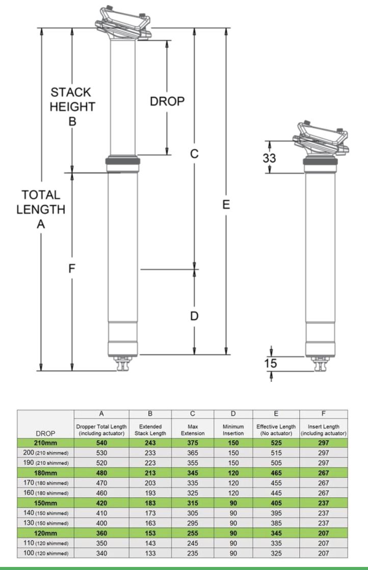

Schrittlänge x 0,885 = Sitzhöhe (Sattel oben) ab Tretlagermitte - (Kragen + Stützenkopf + Sattel)
Mal ein Schaubild zum Verständnis, auf die schnelle aus dem Netz
Bei dir also 91cm Schrittlänge x 0,885 = 80,5cm ab Tretlagermitte - 58,4 cm Sitzröhrlänge = 22cm bis zum Sattel oben !
Hab mal auf die schnelle die drei Sattelstüzen im Keller gemessen. Bei allen ist der Kragen ca. 2,2cm jedoch gibt es Unterschiede vom Kopf und Sattel drauf.
Transfer mit Ergon Sattel ca. 6,5 cm
Contec mit 66 Sick Sattel ca. 8,5 cm
TranzX mit Cube Sattel ca. 8 cm
Ist nicht super genau gemessen und die Formel ist auch etwas Theorie. Jedoch bleiben nach meiner Rechnung zwischen 134-113mm was die Dropper Hub haben darf.
