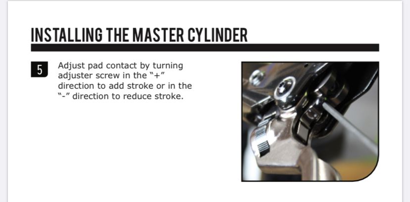

Hallo,
Ich würde gerne, dass der Druckpunkt früher anliegt. Wie muss ich die Schraube drehen? In Richtung + oder - ?
Verstehe die Anleitung leider auch nicht, dafür reicht mein Englisch nicht. Was heißt „stroke“ in dem Zusammenhang?
Bin leider grad unterwegs und habe nur mein Multitool dabei, kann also nicht mal eben so schnell komplett auf + drehen zum Testen ?
Back home hab ich es ausprobiert und nachgemessen. Dreht man in Richtung +, wandert der Druckpunkt vom Lenker weg.
Achso, hab ich schon gesagt? Hab jetzt auch die Hayes ? hat den ersten Trip in die Pfalz super überstanden und Spaß gemacht!
Sorry, dann habe ich die Anleitung an der Stelle leider komplett missverstanden.
Ich glaub ich steh drehe dann auch nochmal Richtung plus.
Nur... Wieso schreiben die reviews das hier zB:
There is a dead-stroke adjustment hidden in the lever's push-rod clevis, but it is secured with a grub screw. As mentioned earlier, the dead-stroke is set at the factory to line up the edge of the piston's cup seal with the reservoir's fluid return port. Messing with the factory setting can only increase the lever's dead-stroke, so it's probably not something you'd want to do.
Und da in der Beschreibung der Bremse für die Richtung plus mehr "stroke" beschreibt und bei mir auf Anschlag Richtung minus war ging ich davon aus, dass das dem geringsten leerweg entsprach... Hmmmm Hmmmmmmmm mmmm....
Edit fragt: oder ist damit einfach die zweite, besser versteckte Madenschraube gemeint?
