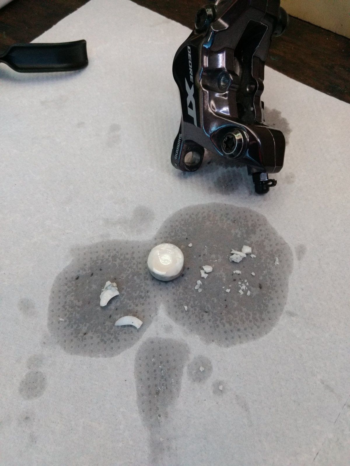

Die Bremse hat vor zwei Tagen angefangen zu schleifen, so wie wenn es die Scheibe verzieht. Dann habe ich die Bremse neu ausgerichtet, weil ein Bremsbelag die Scheibe berührt hat. Danach auf den Trail mit dem dem selben Resultat. Dann hsbe ich das Teil mal genauer angeschaut, und festgestellt, dass der Kolben nicht zurück geht, das Bleed Teil ging auch nicht rein, und der Kolben gab knirschende Geräusche von sich. Die Ursache sieht man ja auf dem Bild.
Seltsam, würde ich einschicken
