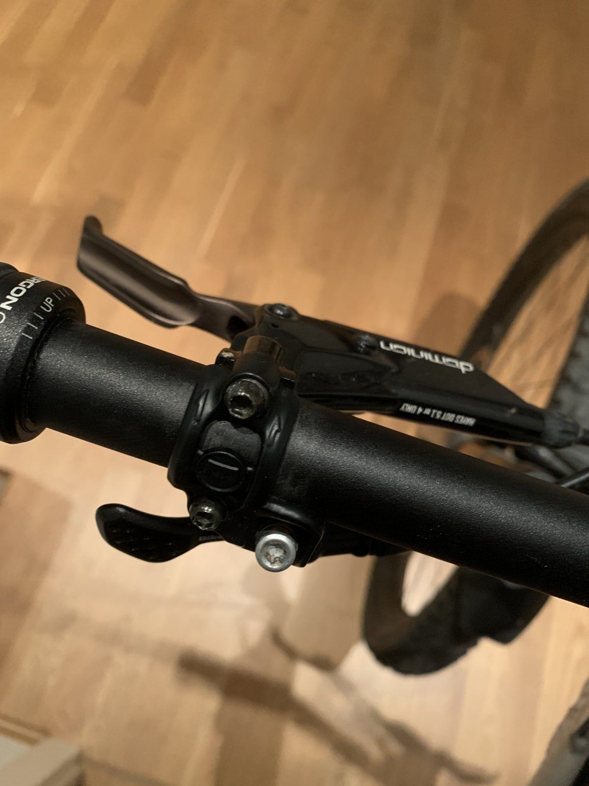

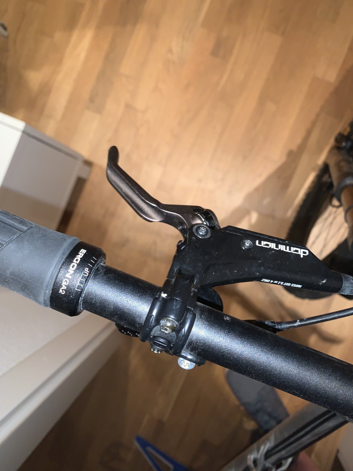

Hab jetzt die orginalen hayes scheiben montiert und relativ neue beläge drin. Die scheiben sind deutlich dicker als meine hope, das war jetzt nicht einfach die dinger schleiffrei zu bekommen. Die madenschraube der sattelverstellung leistet gute dienste aber ich bin mir nicht sicher ob die magura adapter so ideal sind die ich fürs neue rad verbaut hab. Ich hab das gefühl beim anschrauben verdreht sich der sattel seitlich.
Ich bild mir ein die bremse macht noch leichter und unbeschwerter zu. Z. B. Wenn man beim up to front aufs vorderrad springt.
Ich hatte meine vordere Bremse auch mal an einem Maguraadapter und keine Probleme. Ziehst Du die untere Schraube zuerst an? Dann sollte sich eigentlich nichts verdrehen.
Ich hab auch magura Adapter dran, qm26
Hab ich eigentlich keine probleme mit, außer das er so breit ist, dass er MICH beim Belagtausch nervt.
Ich hab jetzt die konischen beilagscheiben anders arrangiert und jetzt ist ruhe. Könnt ihr mal ein foto machen wie die schrauben bei euch angeordnet sind. Das sind so torx und der adapter ist nicht wie bei hope seperat verschraubt.
Oben Unten
