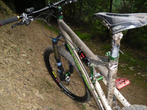

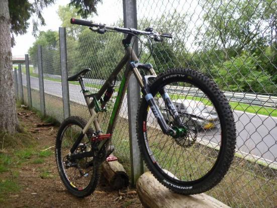

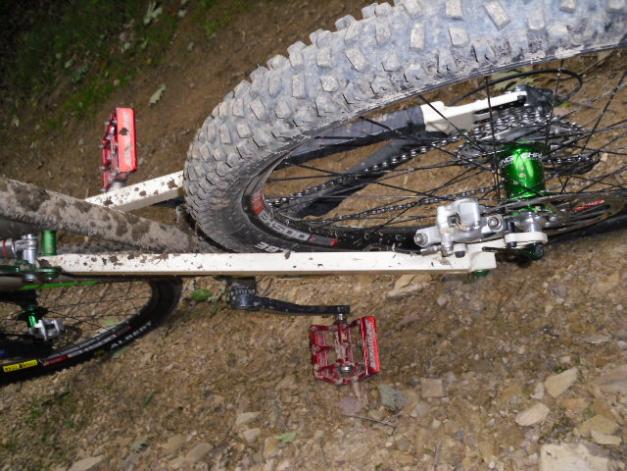

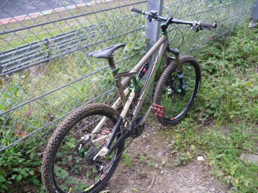

hier mal mein neues bike.wurde gerade in saalbach hinterglemm geteste.
ich bin happy !:love::daumen::love:

Schöne Farbkombi.:daumen: Nachdem in der Helius Galerie mal von AttitudeBikes ein AFR in dieser Farbkombi(bis auf den weißen Hinterbau) gepostet wurde, habe ich auch mal überlegt, diese zu nehmen(bis auf...).
Der weiße Hinterbau irritiert allerdings (besser auch Kupfer), da keine weiße Gabel o. ä..
