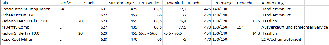

Ich hab mir hier inzwischen viele Gedanken zum Einsatzgebiet gemacht und versucht das Ganze ein wenig realistischer zu sehen.
Ergo: Hauptsächlich werden es Touren sein von bis zu knapp 50km. Hierbei wird es nicht um Speed gehen, sondern um Spaß am Fahren und komfortables Fahren. Was ich rauf fahre, fahre ich auch runter. Runter Trails bis maximal S2.
Entsprechend bin ich nun eher bei der Eierlegenden Wollmichsau All-Mountain mit ca. 140-150 Federweg vorne und 1340-140 Hinten sowie einer moderne Geometrie. Modern für besseres pedalieren Bergauf und mehr Spaß bergab (was ich mir zumindest erhoffe :D)
Also schwanke ich gerade zwischen dem Orbea Occam H20 und Specialzed Stumpjumer Comp Alloy.. Und da man ja nichts probe fahren kann...weiß ich auch nicht was ich wählen soll... aber vielleicht hat hier jemand entscheidende Argumente?
Hier noch eine kleine Liste von mir :D
Edit: Das Trance X steht auch noch im Raum, aber mir gefallen hier Occam und Stumpi besser vom Design
