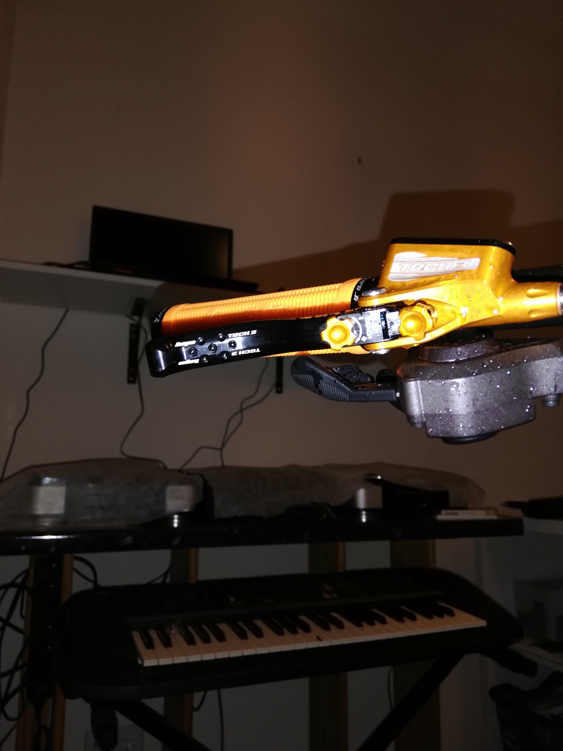

Hi habe vor ca 2 Wochen Hope Tech v4 bremsen bestellt leider kamm der passende Adapter erst gestern an heute eingebaut Probefahrt gemacht hintere bremse muss ich pumpen damit ich einen Druckpunkt habe dann habe ich das gesehen vorne gelochte hebel hinten nicht da gehören aber Löcher rein oder weil meine v2 sind auch gelöchert habe auch denn Händler angeschrieben mal sehen was passiert er kann natürlich nichts dafür trotzdem scheiße meine v2 sind ca. 8jahre alt noch nie irgendwas machen müssen super Druckpunkt alles top

@calogero Der gelochte Hebel ist m.M.n. die bis 2018 Version und ab 2019 ist es dann nur noch angedeutet.
Der Deckel vom AGB ist bis 2018 oben leicht gewölbt und die 2 Schrauben werden versenkt, sprich verschwinden etwas. Ab 2019 ist der Deckel komplett eben und die Schrauben sitzen mit den Köpfen oben auf.
Die Unterseite des Hebels ist ab 2019 auch anders. Zuvor war hier ein Loch. Da wurde dann ein Einsatz mit Gewinde reingelegt um die Matchmarker Adapter befestigen zu könnnen.
Ab 2019 ist hier das Gewinde direkt im Griff.
Das solltest du auch mal vergleichen. Nicht das du dann einen 2019ner und einen 2018 Hebel hast. Dann würde ich die Bremse umtauschen.
Es ist aber technisch im inneren alles gleich.
Mich würde es aus optischen Gründen stören :D

Habe gerade nachgeschaut, Deckel beide eben und die 2 Schrauben sind nicht versenkt sitzen auf. Würden wohl die Griffe vertauscht glück im Unglück,aus der rechten bremse steht vorne ganz decent R G links 8 F aber konnte sonst keinen Unterschied feststellen.

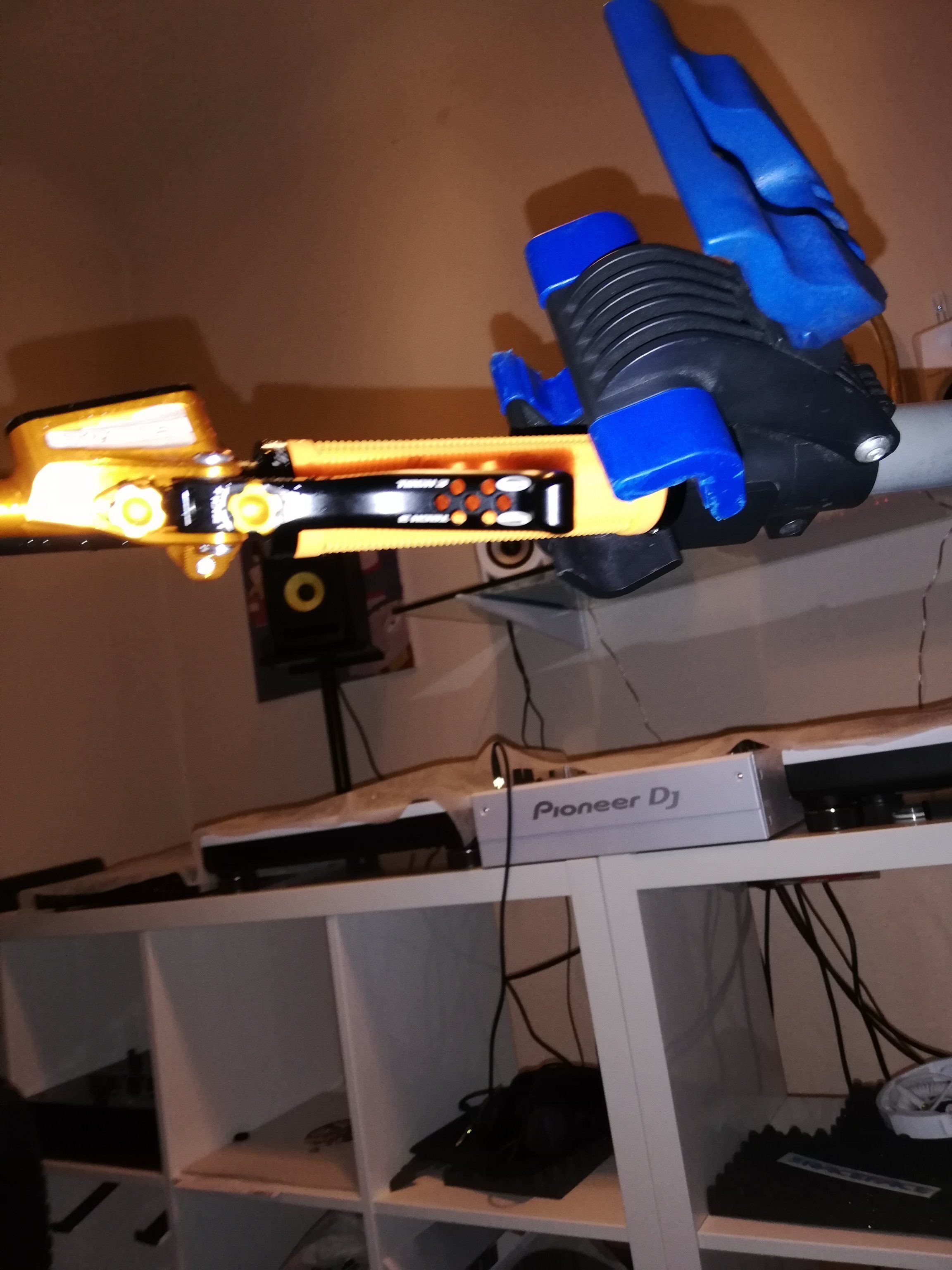

Ich habe meine silberne Tech3 E4 im Februar als Sonderangebot hier über den BikeMarkt neu von einem Händler gekauft, und gerade gestern die bei BMO bestellte blaue am Rad von @Sasheve
Ob das nun beides noch MJ2018 sind keine Ahnung, Hinweise gab es keine, wenn es helfen würde wären die Karton mit den Art.-Nr. noch da.
Beides die gelochten Hebel
silber - flach
blau - gewölbt, wobei das durch das Lasern schwer zu sehen, eher zu fühlen ist, wenn man es nicht weiss
Dann habe ich hier noch mit langer Wartezeit direkt aus England gekommene orangene Deckel liegen, die wohl wirklich MJ 2019 sind
orange - flach
wiederum bei beiden Griffen gleich, diese kleine viereckige Mutter muss eingelegt werden
Kann ja durchaus sein, dass Hope schrittweise die Neuerungen einführt, z. B. die noch vorhandenen silbernen Geber verwendet, dort aber schon die MJ 2019 Deckel drauf schraubt?
Meine silbernen Hope Tech 3 sind von r2 Bike. Hier steht in der Artikel Beschreibung auch 2019 und was verändert wurde. U.a. wird da das Gewinde unten erwähnt.
Gewölbte AGB Deckel, sind wirklich deutlich gewölbt. Finde ich sogar optisch schöner, dafür gefallen mir die nur angedeuteten Löcher im Hebel besser.
