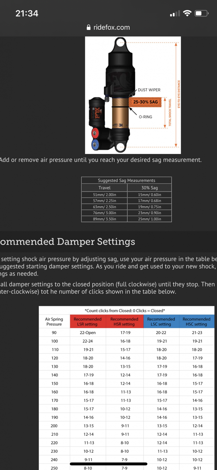

Sorry, die Prozentzahlen waren falsch. Es sind 17%, bei 15% sollen es 24 und bei 20% 32mm sein
Reden wir grad aneinander vorbei??
Ibis empfiehlt ca 25% Sag beim Dämpfer.
Hub sind 55 mm. Also wären das ca 14 mm.
Ibis hat 210x55, auch beim X2.
Wo ist dein Problem?
Ich habe den Travel gemäß Anleitung gemessen (s. Bild) das waren ca 65mm, dann gepumpt auf 170 psi und der Sag passt prima mit ca 20mm (bei der Fox Anleitung sind es 63mm und 19mm)
Ich hab gar kein Problem...
Wollte dich nur aufmerksam machen dass dein Dämpfer keinen 65mm Hub hat nur weil die Kolbenstange 65 lang ist ;)
Daher würde ich den 30%sag von 55 und nicht 65 nehmen...
Just my two cents...
Das ist klar, hatte mich oben vertippt; die Empfehlung von Fox war 30% des Travel gemäß Zeichnung (also von den 65) und wie beschrieben funzt das Prima mit der Werkseinstellung bei 170psi 16lsr/12hsr und 16lsc/15hsc
