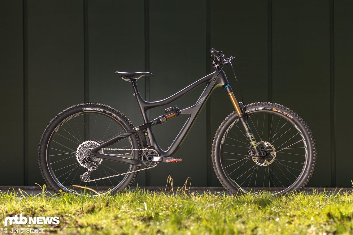

Ripmo nennt Ibis den jüngsten Spross in der Produktpalette. Der Name setzt sich zusammen aus dem kurzhubigeren Ripley und dem Mojo HD. Es wurde in enger Zusammenarbeit mit dem EWS-Raceteam des amerikanischen Herstellers entwickelt. Zielsetzung war es, ein breit einsetzbares Produkt im 29″-Segment anbieten zu können. Neben den großen Laufrädern verfügt das Bike über 160 mm Federweg an der Front und 145 mm am Heck sowie Boost-Ausfallenden.
Entgegen dem aktuellen Trend, einen Rahmen sowohl für 29″ als auch 27,5+“ zu verwenden, ist das Ripmo einzig und allein auf 29″-Laufräder ausgelegt. Dabei bietet es aber viel Reifenfreiheit für Pneus bis 2,6″ Breite. Bei der Geometrie ist Ibis sehr viel progressiver als in den letzten Jahren und bietet das Ripmo bis zu einem Reachwert von 500 mm an. Fünf Ausstattungsvarianten sollen das Komplettpaket abrunden.

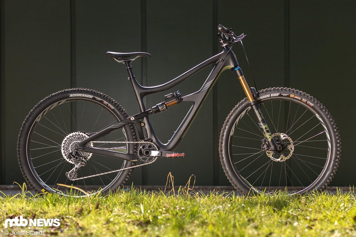

Ibis Ripmo
# Ibis Ripmo – Das schwarze Edelgeschoss wiegt 13.3 kg und ist ab ca. 5000 € zu haben

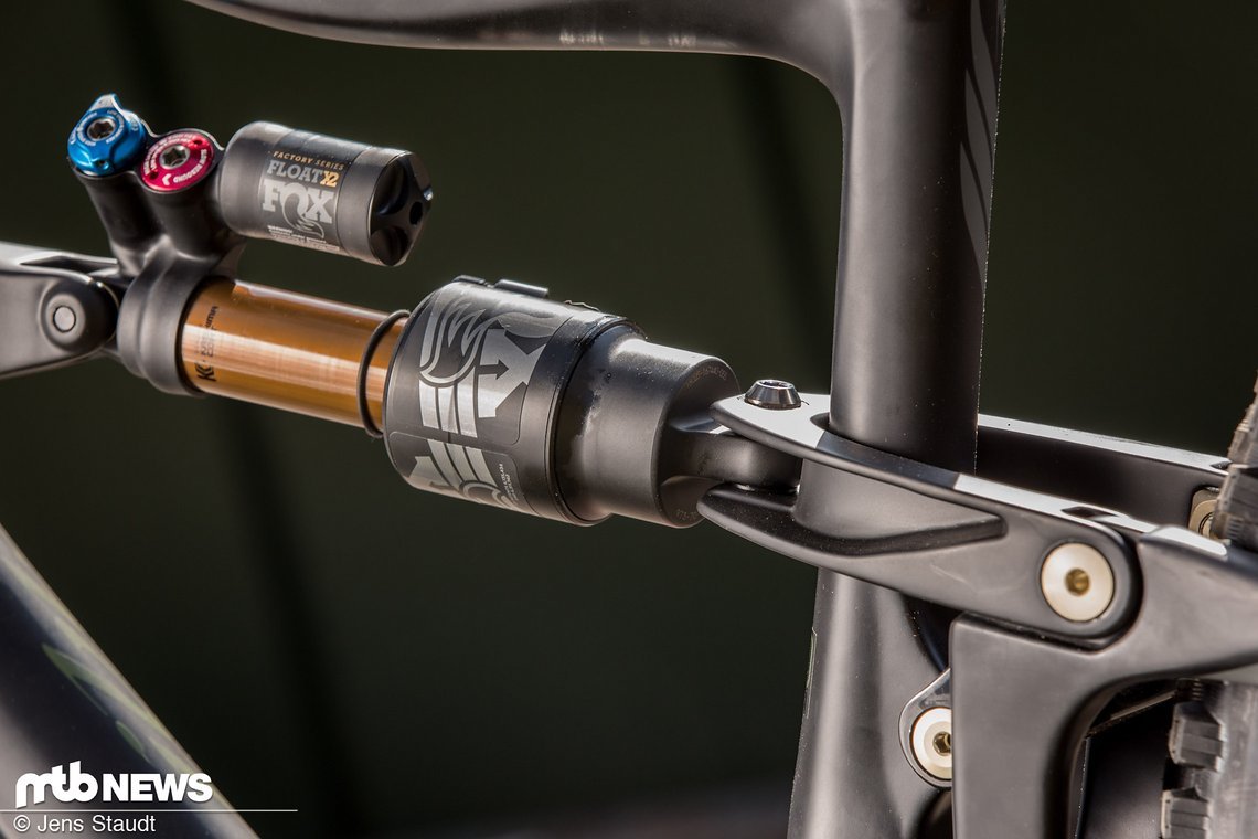

Die 145 mm-Federweg hinten werden ab Werk wahlweise von einem DPX2 oder für abfahrtsorientierte und/oder tuningbegeisterte Fahrer mit dem Float X2 gebändigt. Hierfür ist ein Aufpreis fällig. Aber nicht nur am Heck setzt man auf Federelemente von Fox, auch vorne arbeitet ausschließlich die Fox 36 mit 160 mm Federweg. Dabei wird das XX1-Topmodell mit der neuen Factory Gabel und Grip2-Dämpfungskartusche ausgestattet, die restlichen Ausstattungsvarianten kommen mit Performance-Modellen ins Haus.

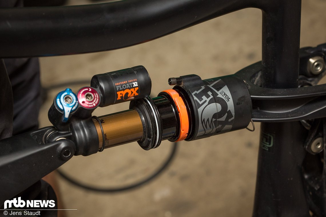

FOX Float X2 ist am Rad nur als Upgrade verfügbar
# FOX Float X2 ist am Rad nur als Upgrade verfügbar – Ab Werk steckt ein DPX2 im Hinterbau. Im Laufe des Tests erschien die überarbeitete Version dieses Dämpfers und wir stiegen um.

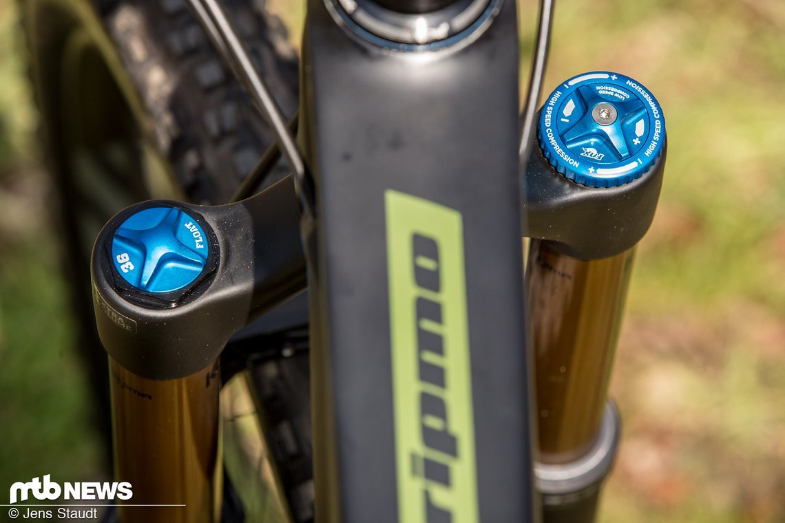

Vorne soll die 36 für Kontrolle sorgen
# Vorne soll die 36 für Kontrolle sorgen – Ab Werk steckt im X01-Rad eine Performance 36. Wir bekamen ein Upgrade auf das Fahrwerk des Topmodels.

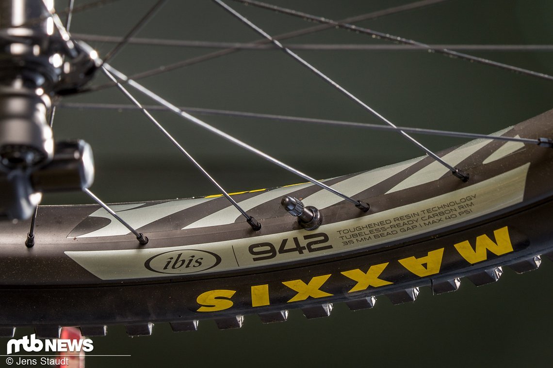

Hauseigene Carbonfelgen sind wiederum als Upgrade verfügbar
# Hauseigene Carbonfelgen sind wiederum als Upgrade verfügbar – Leicht und haltbar? Wir waren gespannt, wie sich die breiten Laufräder auch in hartem Gelände schlagen würden.

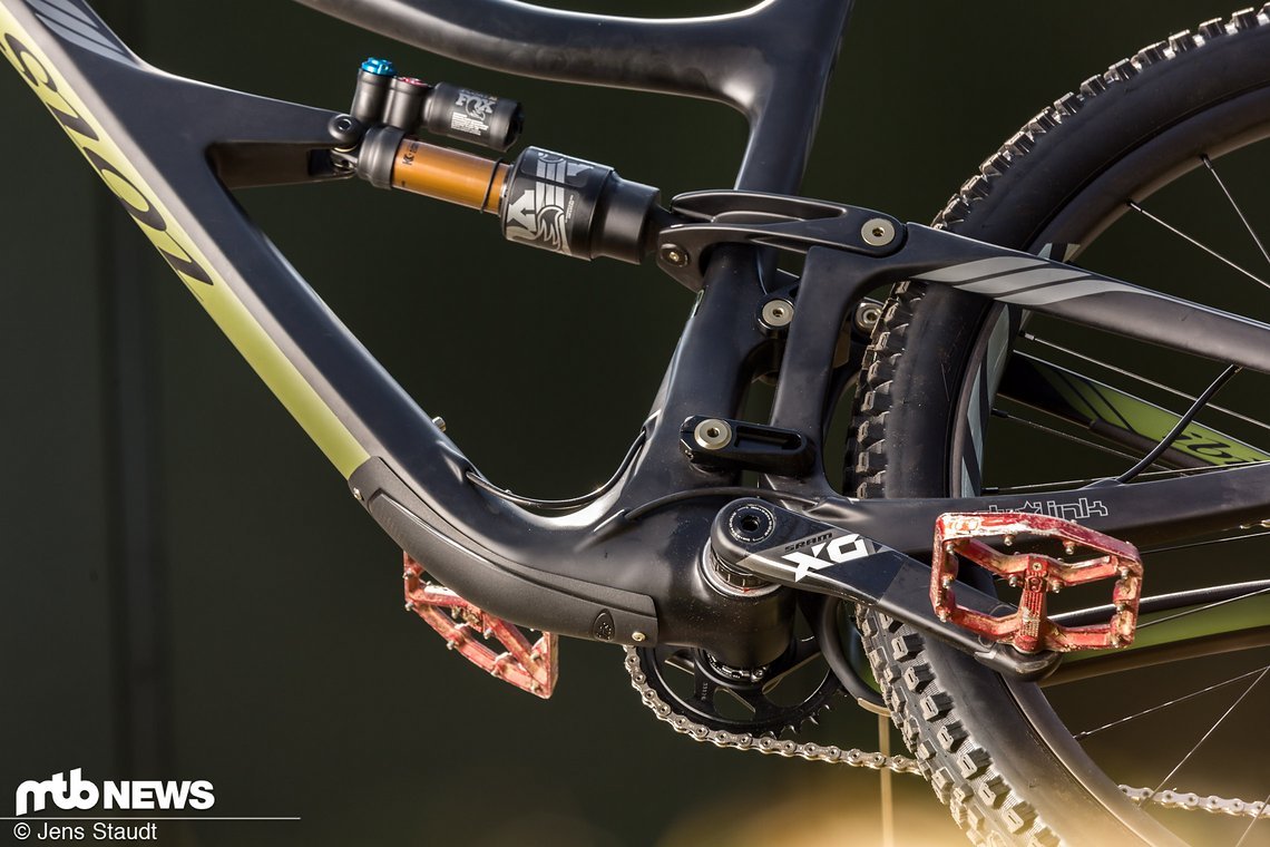

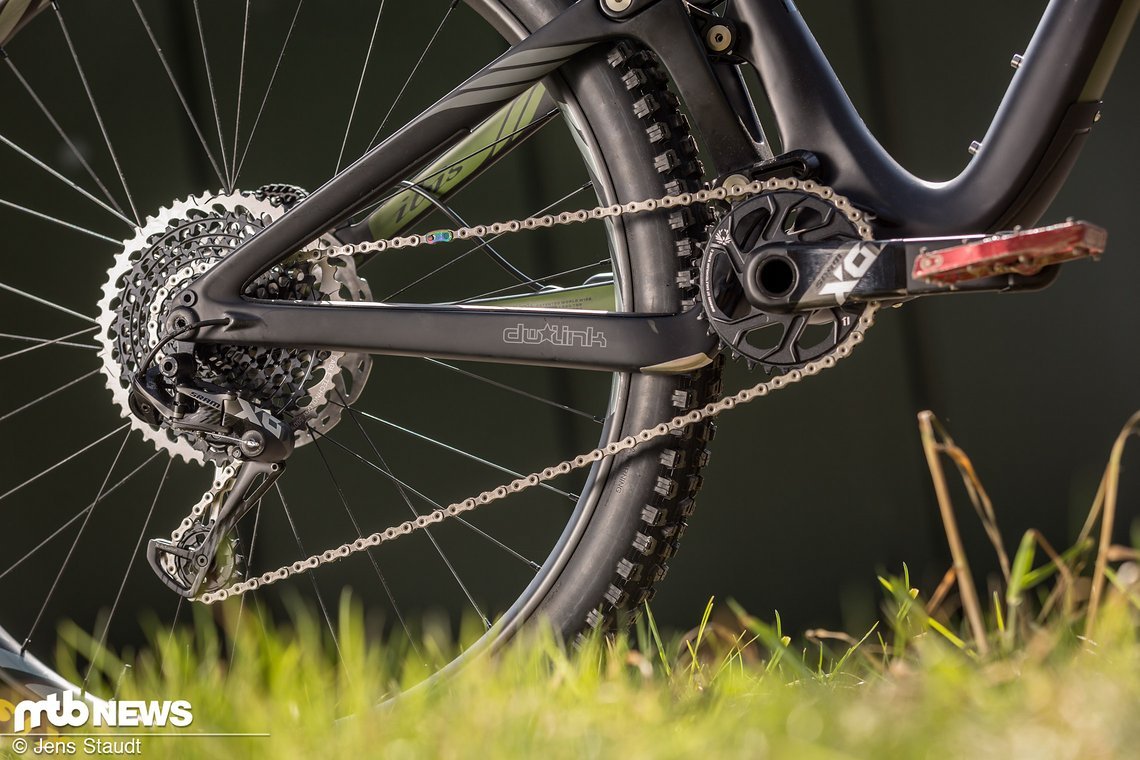

Ibis setzt auf Kinematiken von Dave Weagle. Auch am Ripmo verwenden die Kalifornier wieder den vor allem im Highend-Bereich weit verbreiteten DW-Link. Zwei Wippen lenken dabei den einteiligen Hinterbau, eine Dämpferverlängerung verbindet das Heck mit dem Federbein. An den Kontaktstellen greift Ibis auf eine Mischung aus Modernem und Bewährtem zurück: Ein metrisches Dämpfereinbaumaß trifft auf einen Boost-148 mm-Hinterbau, Post-Mount-Bremsaufnahme, BSA-Tretlager und tapered Steuerrohr.
DW-Link und Unterrohrschutz
# DW-Link und Unterrohrschutz – Das Ripmo ist nicht das erste Ibis, welches Dave Weagles Handschrift am Hinterbau trägt.

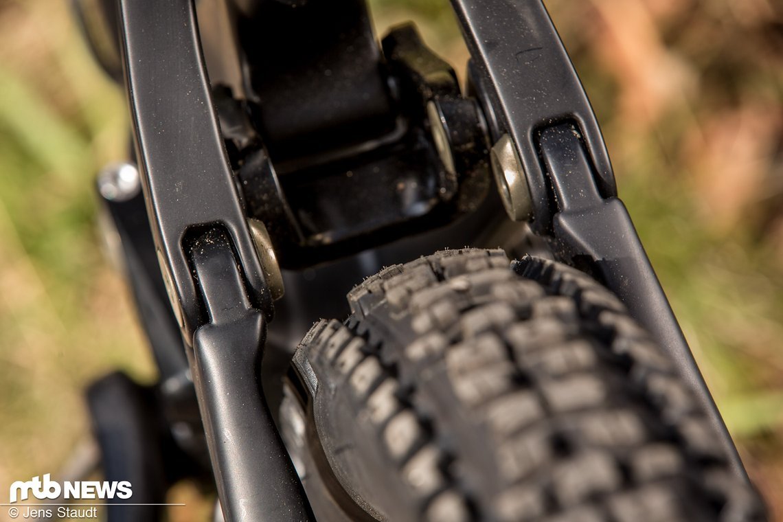

Reifenfreiheit? Seitlich nicht extrem üppig, aber ausreichend
# Reifenfreiheit? Seitlich nicht extrem üppig, aber ausreichend – Zugegeben – wer nicht gerade Reifenbreiten über 2,5" WT Reifen auf einer breiten Felge fährt, wird keine Probleme bekommen.

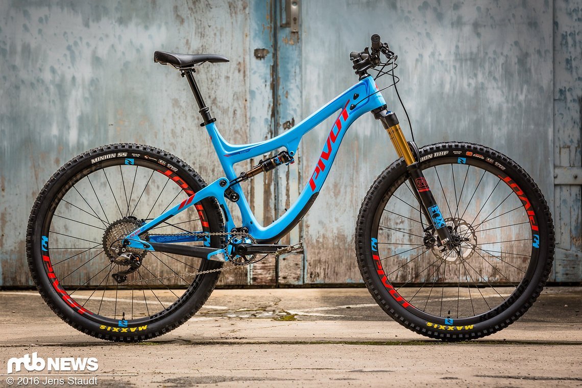

Ein Vergleich mit dem Pivot Switchblade
Jeweils ein Zentimeter mehr Federweg an Front und Heck, eine etwas längere Geometrie – das Ripmo bietet sich für einen Direktvergleich mit dem Pivot Switchblade an. Beide Bikes sind sich nicht unähnlich: 29″-Laufräder, dw-Link-Hinterbau und eine Kundschaft mit eher prall Geldbeutel. Beim Grundcharakter der beiden Räder sehen wir auch Parallelen. So können beide durch hervorragendes, kontrolliertes und einfaches Handling punkten. Talwärts kann das Ripmo in Summe durch das Plus an Federweg, die längere Geometrie und die potenteren Dämpfungselemente aber noch mehr Sicherheit bieten. Das Switchblade überzeugt durch einen lebendigeren Charakter und spielt lieber noch mehr mit dem Gelände.
Ibis Ripmo
# Ibis Ripmo – Mit 160 mm an der Front und 145 am Heck verfügt es über einen sehr breiten Einsatzbereich von Trail bis Enduro. Dazu punktet es mit der Fähigkeit, extrem hart gefahren werden zu können.
Pivot Switchblade
# Pivot Switchblade – Ein Zentimeter weniger im Fahrwerk und etwas spritziger im Handling. Das Switchblade spricht Fahrer an, die mehr Wert auf Agilität anstatt auf herbe Enduro-Linienwahl setzen.

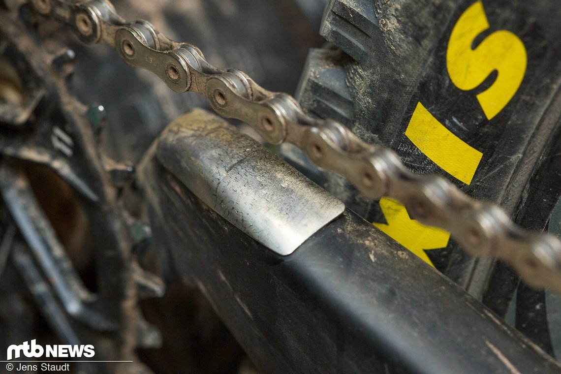

Kettenhammer
# Kettenhammer – An der Kettenstrebe ist ein Schutz aus Metall angebracht. Es ist sinnvoll, hin und wieder zu kontrollieren, ob alles noch sitzt. Gegen Ende des Testzeitraums begann sich eine Ecke etwas zu lösen.

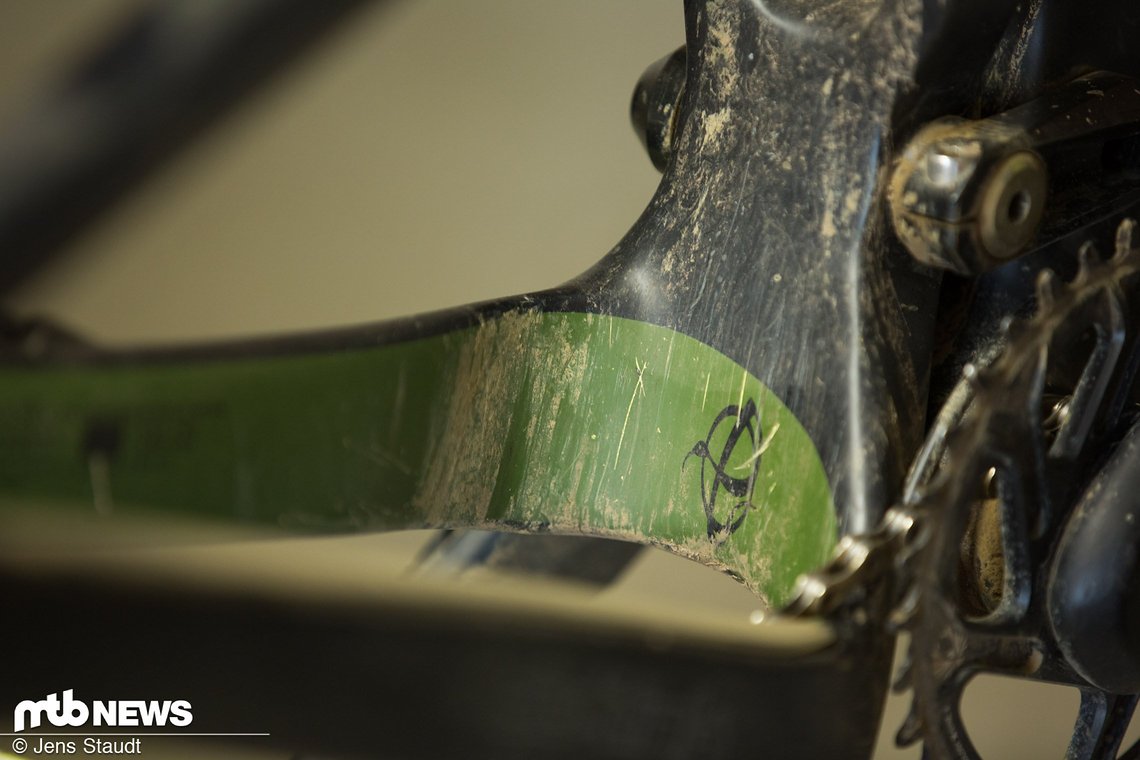

Schleifpaste aus Matsch und Stein
# Schleifpaste aus Matsch und Stein – Der Sommer fiel recht trocken aus, aber dennoch hat das Ripmo auch eine Menge Matsch gesehen. Die Reifenfreiheit geht auf jeden Fall in Ordnung, nur der grüne Lack innerhalb der Schwinge hat etwas leiden müssen. Wer sich daran stört, sollte Schutzfolie verwenden. Am restlichen Rahmen zeigte sich der Lack ausreichend widerstandsfähig.

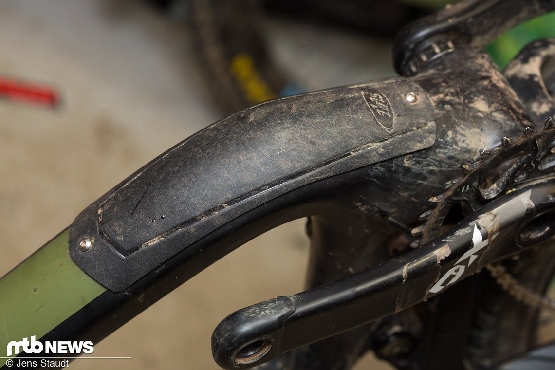

Schutz vor Steinbeschuss
# Schutz vor Steinbeschuss – Wo Platz für eine Wasserflasche sein muss, braucht es oft auch einen Hängebauch. Befürchtungen, dass man damit irgendwo hängen bleiben könnte, stellten sich als unnötig heraus.

  1. Meinte Travel statt Hub.
    Aber nochmal: Dämpfer passt top, Gabel „interessant“
  2. Flo7
    Dabei seit 01/2006
    Eigentlich nicht...bei 55mm Hub hättest du bei 30% Sag 16,5mm...
  3. Eigentlich nicht...bei 55mm Hub hättest du bei 30% Sag 16,5mm...
    Wo ist dein Problem?
    Ich habe den Travel gemäß Anleitung gemessen (s. Bild) das waren ca 65mm, dann gepumpt auf 170 psi und der Sag passt prima mit ca 20mm (bei der Fox Anleitung sind es 63mm und 19mm)
  4. Flo7
    Dabei seit 01/2006
    Ich hab gar kein Problem...
    Wollte dich nur aufmerksam machen dass dein Dämpfer keinen 65mm Hub hat nur weil die Kolbenstange 65 lang ist smilie
    Daher würde ich den 30%sag von 55 und nicht 65 nehmen...
    Just my two cents...
  5. Ich hab gar kein Problem...
    Das ist klar, hatte mich oben vertippt; die Empfehlung von Fox war 30% des Travel gemäß Zeichnung (also von den 65) und wie beschrieben funzt das Prima mit der Werkseinstellung bei 170psi 16lsr/12hsr und 16lsc/15hsc
    Die Gabel war ab Werk eher für ruppig ballern und „echt“ Enduro ausgelegt
Was meinst du?
