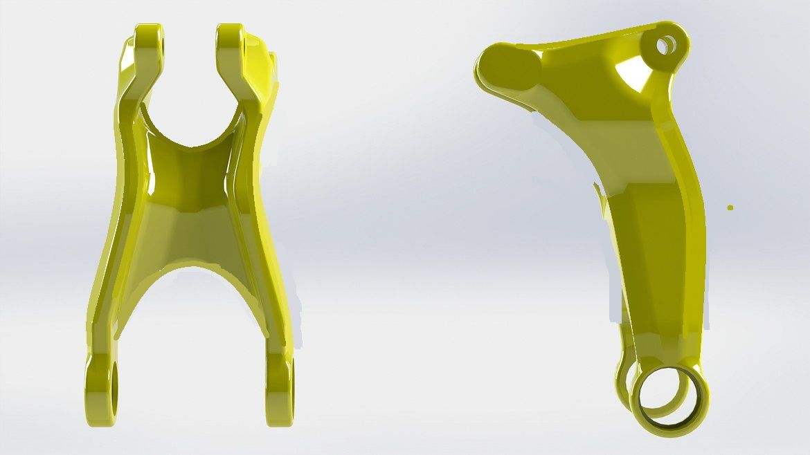

Mir ist die Wippe optisch noch zu unterschiedlich vom Rahmen. Der besteht aus geraden linien, die in sanfte Kurven übergehen. Die Wippe wiederum ist sehr kantig, und hat optisch einen Knick in der Mitte. Rund würde das besser ans Bike passen.
mfg
Wippe ist schön, wenn man alles runden würde. Möglichst wenig ebene Flächen oder gerade Kanten. Mehr fließend. Das ist ja das schöne an Carbon. Sonst ist sie ja schon schick.
Zur Farbe: Carbon Natur mit Klarlack. Und zwar ohne spezielle "Sicht-schicht".
Version von foreigner gefällt mir auch besser.
Ich habe aber nach wie vor das "Problem", das sich diese Wippe wie die meisten gegen das Design des ICB stellt und nicht versucht, in den Formen mitzufließen. Dadurch ist auch diese Wippe dominanter, als sie für meinen Geschmack sein sollte. Ich fände es schöner, wenn sie wenigstens ansatzweise dem Rahmen folgen würde, wie unten "schnell und schmutzig" skizziert.
Wenn die dann noch in Schwarz/Carbon kommt, ist die ganz anders in das Design integriert. Die Originalwippe ist mir einfach zu sehr ein Fremdkörper, weil sie keiner Rahmenlinie folgt.
Hmmm... aber die Wippe sträubt sich doch noch viel mehr gegen den "Formfluss" im Rahmen? Außerdem könnte es Probleme mit dem Zugausgang für die Reverb Stealth geben... der hat mir eh schon Kummer bereitet (im Hinblick auf eine 222er Dämpfer Kompatibilität, wird eng wenn die Wippe noch weiter nach hinten kommt).
Anyway... habe noch ein kleines Update. Die Formen sind jetzt etwas stärker verrundet und das Mittelteil ist komplet neu gestaltet. Ein bissl was vom "kantigen" Look will ich aber erhalten, es soll ja in die neue Formensprache passen. Mit weiteren Anpassungschritten werden in der Zukunft auch noch mal die Rohrformen weiter entwickelt, aber das ist noch Zukunftsmusik. Here you go:

Das schlankere Mittelteil finde ich gelungen.
Ist die @Hasifisch-Variante wirklich unmöglich? Quasi die Umstülpung deiner aktuellen Version. Die Stealth Kabelführung könnte doch noch unter dem Mittelteil durch, da wäre ja noch Platz, oder?
Hmmm... aber die Wippe sträubt sich doch noch viel mehr gegen den "Formfluss" im Rahmen? ...
Meinst du? Sie folgt aber zunächst dem Sitzrohr und spiegelt dann den Winkel...in meiner Skizze nicht exakt, aber grundsätzlich.
Die Originalwippe hängt halt nur irgendwie optisch im Rahmen...nicht despektierlich gemeint... ;) Rein technisch ist sie natürlich die einfachste und damit beste Variante.
Und dann kommt ein unharmonischer Bogen der aussieht wie "OH, verdammt, ich muss ja noch irgendwie zu den Lagern rüber". Diesen 90°-Bogen finde ich auch nirgendwo in der restliche Linienführung ;)

@Stefan.Stark deine zweite version find ich schon besser, hab dennoch mal was reingeschrieben. Das wird außer mir vmtl. nur noch max. 5 andere betreffen, der rest wird das fahrrad sicher mehr bergauf fahren als tragen. Wenn du das rad aber 2-4stunden auf den schultern hast, nervt die wippe schon ;)
runder, weichere Kanten ok..
aber wie willst du die Bauhöhe ändern ?
andere Lager?
ich hab für trage Touren stück moosgummi drauf
@Stefan.Stark
schau mal, ich glaub wenn du den einen Knick wegmachst / entschärfst (gestrichelte rote Linie links) und in der rechten Ansicht auch die Kante etwas entschärfst (blaue linie rechts) siehts immer noch noch nach Carver aus, ist aber nicht mehr so arg kantig.
Gruß
Ist doch bei carbon gerade der Trick über volumen und Fläche zu arbeiten.
das zu löchern wäre doof.
Macht Sinn, hatte das mit dem Carbon nicht bedacht. Organischere Formen und geschwungene Linien (so wie in dem 2. Entwurf den ich gepostet hab oder in dem vom Foreigner) finde ich auch wesentlich harmonischer, vor allem da die Wippe so ein herausgestelltes, zentrales Element in dem Rahmen ist.
Den Versuch die Wippe an die Rohrverläufe anzupassen finde ich sehr unpassend, dafür ist sie zu zentral im Rahmen und weicht zu stark von den Rohrverläufen ab (aber warum ist denn eine Wippe als optisches Element schlecht, wir wollen ja kein Liteville 301 sondern ein echtes Fully ;)).
Die Wippe wird man wegen ihrer Dimensionen und Aufhängepunkte ohnehin nicht verstecken können, da braucht man glaube ich keine Angst haben ;-)
Die momentanen Entwürfe sträuben sich in der Oberfächenstruktur (glatt vs kantig) und der Form (geschwungen vs geknickt) gegen den Rahmen.
Ich könnte mir vorstellen, wenn man eins von beiden an den Rahmen anpasst, dass die schon deutlich weniger wie ein Fremdkörper im Rahmen wirkt.
Im Prinzip bin ich hie bei dir. Aber: beides dürfte sehr stark die Dämpferfreiheit bei großen, voluminösen Dämpfern einschränken. Denken wir mal an CCDB Air, Bos Vois, Vivid Air, ... . Das dann noch in 222mm. Also, von daher ist dann Stephans Version schon gut.

Die zweite Version der Wippe ist gut und kann aus meiner Sicht gerne so bleiben. Der geänderte Mittelsteg ist viel schöner.
