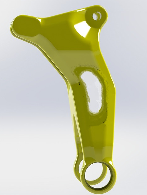

Hi Leute,
habe mal einen Entwurf für die SL-Wippe gemacht... noch nicht ganz fertig, aber schon ganz nett ;)
Brauchen wir zu dem Thema noch nen eigenen Thread? Hat noch jemand Bock einen eigenen Carbon Entwurf zu machen?

wo kann ich die wippe bestellen ?
würde sie ums Unterrohr lager noch etwas fleischiger machen.
Dann ist es einfacher die Lager rein und raus zu machen
@Merlin:
Schon dabei... will aber auch nicht, dass das Teil zu Fett wird. Das mittlere Segment soll auch noch etwas schöner werden, bin mal gespannt, ob das funzt.

nein, bitte nicht dicker am unterrohr. eher noch die Bauhöhe verringern. Das ICB trägt sich jetzt schon richtig bescheiden...
Stefan, ist die wippe jetzt als carbonversion konstruiert?
Ich finde sie könnte im gesamten etwas filigraner werden.
Hi Eisbein,
jepp, dass ist der erste Grobentwurf für eine Carbonwippe.
Wo würdest Du die Wippe noch filigraner machen? Kannst ja einfach mal in ein Rendering reinkritzeln und das dann hochladen... aber Du wirst merken, dass nicht allzu viel zu holen ist...

Stefan, ich hatte den Vorschlag vor ner Weile schon Mal geäußert: Warum nicht das Lager Sitzstrebe-Wippe auch als Gabel direkt aus den Rohren ausführen? Könnte gefühlt schön leicht und auch noch günstig herzustellen sein, stelle mir das ähnlich wie die Kettenstreben-Horstlink-Lager vor. Vielleicht optisch ganz so hochwertig, aber das kommt in erster Linie aufs Finish an.
Hi Stefanus,
hmmm... eigentlich eine gute Idee, aber die Breite der aktuellen Sitzstreben reicht dafür nicht aus. Da müsste ich mal checken, ob neue Sitzstrebenrohre im Budgat sind. Ursprünglich wollte ich die übernehmen. Muss auch mal checken, wie sich die Geo-Verstellung dann umsetzen lässt. Das sollte aber recht einfach sein.

Spricht was gegen eine Aussparung, das würde noch etwas filigraner wirken; so oder eher so ähnlich (kurz gekritzelt):

Gefällt mir optisch schon sehr gut! :daumen:
Nur wirkt das Zwischenteil sehr massiv. Muss das so, oder kann man da noch ein wenig abspecken?
Ist doch bei carbon gerade der Trick über volumen und Fläche zu arbeiten.
das zu löchern wäre doof.
Von löchern ist nicht die Rede. (Bei mir jedenfalls ;))
Finde nur, dass die Mittelstrebe massiv wirkt. Vielleicht liegt das auch an der Darstellung. Oder meinem Knick in der Optik.
die nutzt den vorhanden Bauraum gut aus.
wegen mir dürfte es weniger kantig werden. sonst finde ichs gut.
unt entformen will ich das ding so auch nicht.
Die Wippe geht schon mal in die richtige Richtung.
Allerdings finde ich, dass sie sich noch zu wenig in den Rahmen integriert. Sie sieht ein bißchen wie ein Fremdkörper darin aus.
Zum einen liegt das sicherlich an der kantigen Oberfläche (Stealthbomber-Look ;-)), die sich ansonsten im Rahmen nicht wiederfindet. Und natürlich auch an der Farbgestaltung, die die Wippe als Einzelteil hervorhebt.
Ein gutes Beispiel, wie man eine wuchtige Wippe gut in einen Rahmen integriert, ist mMn das Canyon Spectral.
Wenn man also irgendwie den Eindruck erwecken könnte, dass Sitzstrebe und Wippe zusammengehören wäre das schon super.
Hatte ich schon erwähnt, dass ich ohnehin der Meinung bin, dass Sitzstrebe, Wippe und Ausfallenden in einer Farbe sein sollten? :-)
