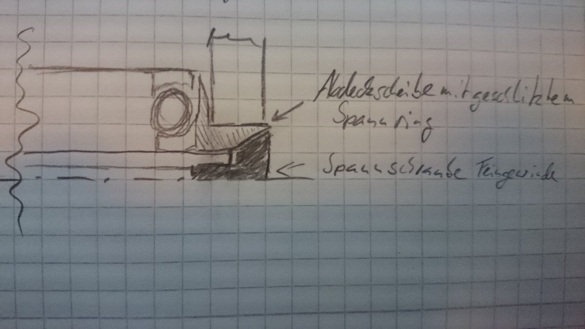

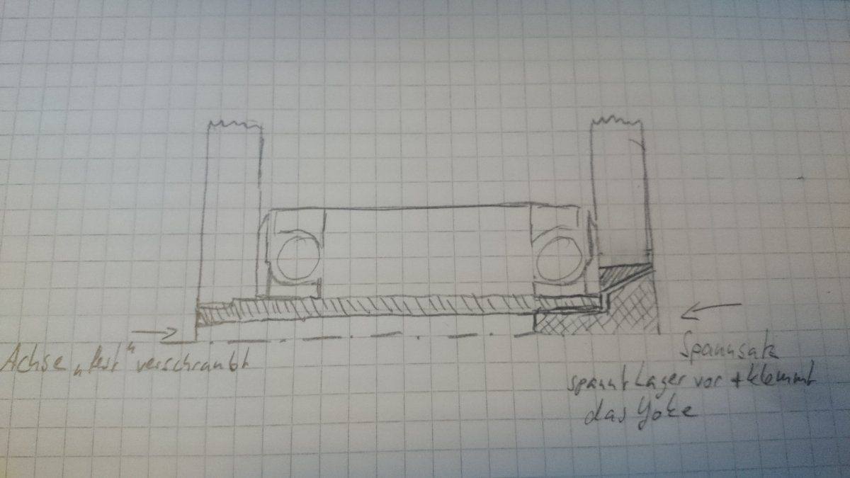

Mir gefällt das, wenngleich ich meinen Vorschlag mit eigenem Spannsatz, der auf voller Breite klemmt und über eine Hülse die Vorspannung der Lager herstellt besser finde. Da würde man nämlich die Achse komplett einschrauben und brauchte keine dämlcieh Klemmung am Hinterbau.
Vielleicht hats auch keiner verstanden?
Wenn ich Zeit hab mach ich ne Skizze.
Das Problem bei Deiner Variante sehe ich in der Anzahl der Teile und im Bauraum... aber vielleicht habe ichs auch nicht richtig verstanden. Eine Skizze ist immer willkommen!

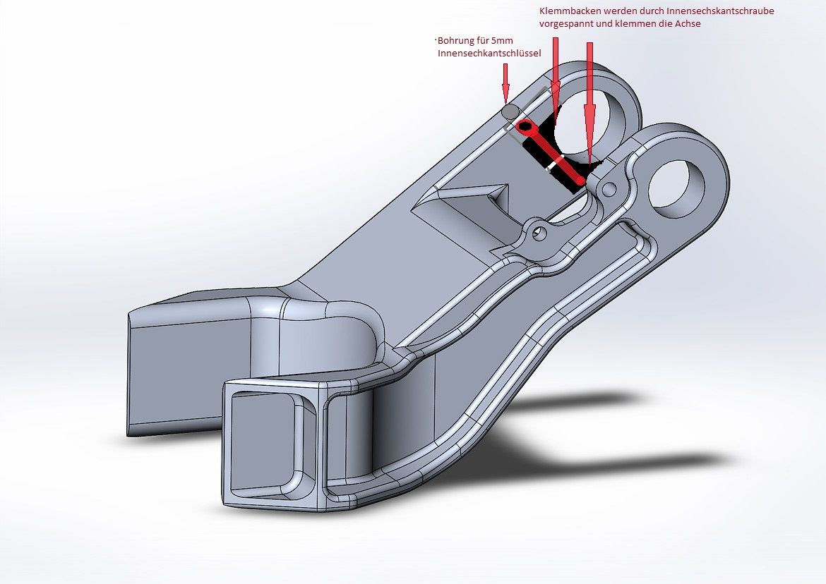

Also mal unabhängig vom Yoke-Design nochmal ein paar Gedanken zu einer Klemmbacken- anstelle einer Schlitz-Klemmung, wäre von außen abgesehen von einer kleinen Bohrung für einen 5mm Innensechkantschlüssel völlig unsichtbar und würde sich mit den vorangegangenen Vorschlägen kombinieren lassen (Wobei ich persönlich den Aufwand für fragwürdig gerechtfertigt halte):

Schnell hingeschmiert, es sollte aber erkennbar sein, wie ich es mir vorstelle.
Rechts fehlt noch die Führung auf der Achse, damit die Lage definiert ist.
Edit: rechts vielleicht so oder ähnlich:
Wie an anderer Stelle schon geschrieben: man müsste mal berechnen, welche Klemmkraft nötig ist und bei welcher Steigung dann welche Vorspannung auf die Lager kommt.
