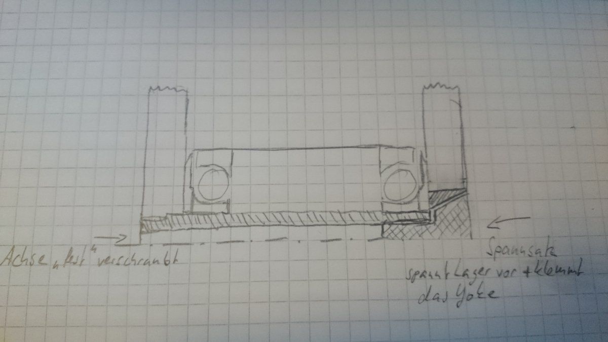

Schnell hingeschmiert, es sollte aber erkennbar sein, wie ich es mir vorstelle.
Rechts fehlt noch die Führung auf der Achse, damit die Lage definiert ist.Anhang anzeigen 355903
Edit: rechts vielleicht so oder ähnlich:
Wie an anderer Stelle schon geschrieben: man müsste mal berechnen, welche Klemmkraft nötig ist und bei welcher Steigung dann welche Vorspannung auf die Lager kommt.

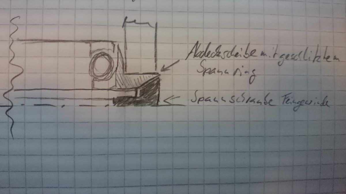

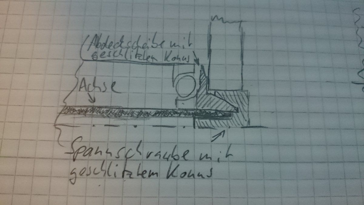

Und hier verstehe ich nicht ganz wie du eine Spannschraube mit geschlitztem Konus auf einer Abdeckscheibe mit ebenfalls geschlitztem Konus ohne zu verkannten anziehen willst.
Und ich habe gar nichts dagegen sich Gedanken über innovative Lösungen zu machen aber bislang kommt bei den gezeigten Alternativen hinsichtlich der Hinterbauklemmung für mich kein erkennbarer technischer Mehrwert raus , sondern im Gegenteil nur potentielle Probleme.
Ich sehe hier funktionell kaum Optimierungspotential und die Optik einer Schlitzklemmung finde ich unauffällig im positiven Sinne, hat für mich nichts mit mentaler Trägheit zu tun.

Ich denke, bei den geschlizten Konen sollte man keinen geraden Schnitt machen sondern einen Schrägen. Bei Schraube und Gegenkonus macht man das ganze dann gegenläufig und entgratet ordentlich. So kann gar nix mehr hakeln.
Du beschreibst es auf dem Bild jedenfalls so, dass du die Spannschraube mit geschlitztem Außenkonus auf einer Abdeckscheibe mit ebenfalls geschlitztem Innenkonus anziehen würdest und das würde verkannten , sobald die Schlitze der Schraube und die der Abdeckscheibe sich begegnen (oder soll die Abdeckscheibe sich mitdrehen, dann wird aber die Reibung ziemlich hoch um das Ganze anständig zu verspannen, die Achse soll sich ja schließlich nicht mitdrehen).
Wenn du aber eines von beiden nicht schlitzt, fehlt der Kraftfluss. Wenn du die Schraube vom geschlitzten Konus trennst bist du wieder beim Ausgangs-Vorschlag mir den Spannfedern den wir wg. potentieller Selbsthemmung verworfen haben.

Und du hast den Kraftfluss immer noch direkt auf die Spannschraube (die gleichzeitig tragendes, spannendes und klemmendes Teil ist) und nur indirekt auf die Achse.
Das mag ja vielleicht alles irgendwie mit etwas Glück halten und funktionieren aber ich sehe das auch so:

Danke für die Zeichnung, jetzt komme ich mit!
Es wäre schon gut, wenn die Lagervorspannung unabhängig von der Klemmung des Yokes wäre - je nach Reibung der einzelnen Elemente (Spannring-Yoke, Spannring-Spannschraube) würde sich ja eine größere oder kleinere Lagervorspannung einstellen, die dann nur im Idealfall richtig wäre, im Zweifel aber zu hoch (schwergängig) oder zu niedrig (Spiel) wäre.
Mal ganz dumme Frage, was stört denn so daran , wenn der Hinterbau mit der Lagervorspannung axial mitgeklemmt wird?
Ich meine, wir sprechen hier im schlechtesten Fall ja um ~1mm mit Luft, um die das Ganze bei der Klemmung komprimiert wird (das sind bei den mindestens 58mm Innenweite max. 1,7%, was bei der Länge der “Gabel“ des Yoke doch keinen relevanten Unterschied macht). Oder geht s da drum die Fertigungs-Toleranzen möglichst großzügig lassen zu können?
Ich glaub es geht darum, dass die Achse, auch wenn sie das Yoke mit verspannt, immer noch fixiert werden muss (häufig unschön über einen Gewindestift oder so) - und dann kann man sie doch eigentlich auch gleich richtig fixieren (durch eine Klemmung am Umfang) und dann kann man auch das Yoke unverspannt lassen. Dann fühlst unmittelbar, wie das Lager vorgespannt ist.
