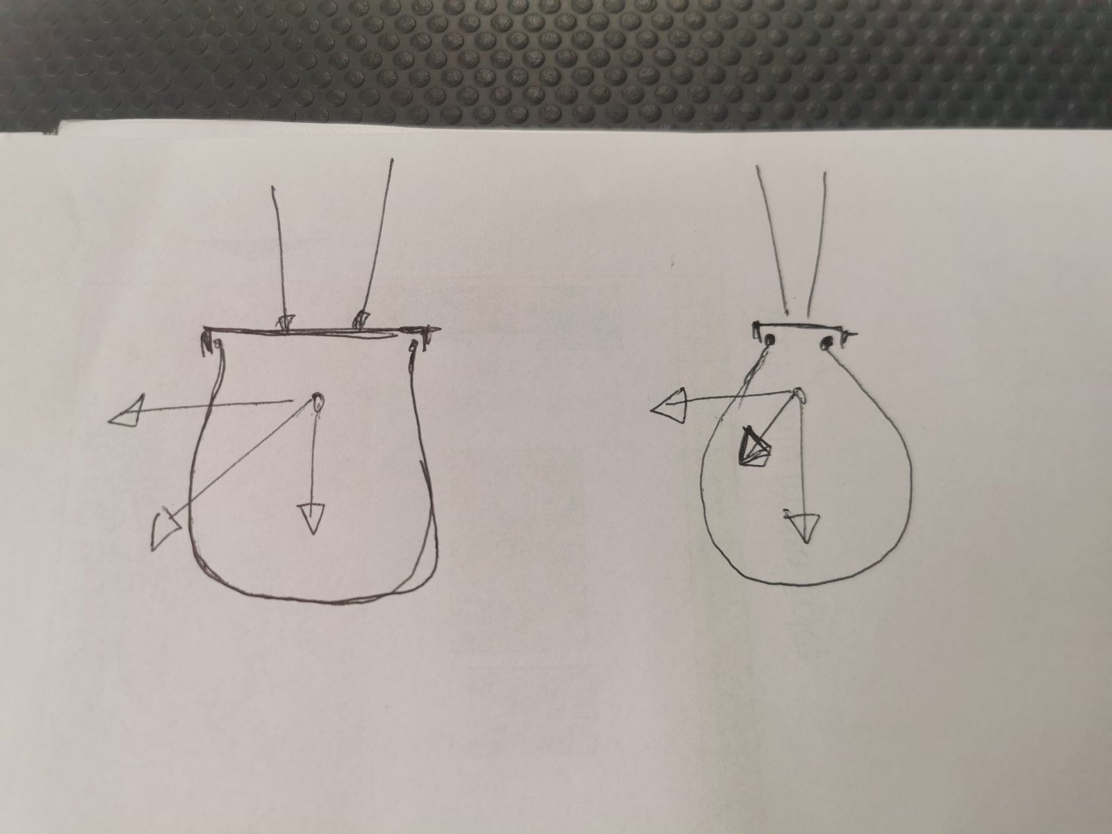

ich werd mal nachmessen, nen 3,0" auf ner 60er felge könnte ich mir vorstellen. meine überlegung bzgl. der stabilität war halt genau umgekehrt - das rad legt sich nicht in die kurve, also kommen um so höhere querkräfte drauf..?
andererseits gibts grade im cruiserbereich einige dreiräder, also kanns nicht komplett unfahrbar sein. vielleicht mach ich mit mal nen account bei tretharley und frag die profis.
den LRS und die farbwahl schieb ich glaube einfach noch bissl, und mach erstmal lenker & licht.
bin im übrigen weiterhin offen für vorschläge bzgl. 26er felge, 36°, 25-35 mm maulweite, farbig eloxiert. nehm auch gebrauchtware.
Es ging mir darum, dass das der Reifen auf einer breiten Felge eckig wird. In Schräglage fährt sich das komisch. Ein Dreirad kann meiner Meinung nach davon nur profitieren; größere Aufstandsfläche und so.
Oder Umgekehrt: warum denkst du, dass ein Reifen mit schmaler Basis Querkräfte besser aufnehmen kann?
nunja, weil die karkasse schräger steht, und die querkräfte eher in karkassenrichtung verlaufen... oder hab ich nen denkfehler? oder isses irrelevant?
Ich hätte jetzt angenommen, dass die Kraft ja als Druck und Zug in die beiden Seiten geht und da ist Quadratisch besser. Mehr Hebel und so...
Bei den Geschwindigkeiten, die mit der Karre zu erreichen sind, wird das wohl nicht sooo wild werden ;-)
Zumal da zwecks Zuladung vorne eh genug ATÜ in den Reifen sein sollten. Dann walkt da nichts in den Kurven.
hm. ka wahrscheinlich is der druck echt entscheidender. solange ich nich gerade 2,4 auf 80mm zoehe, kann ich ja auch locker auf 2,5 bar gehen.
