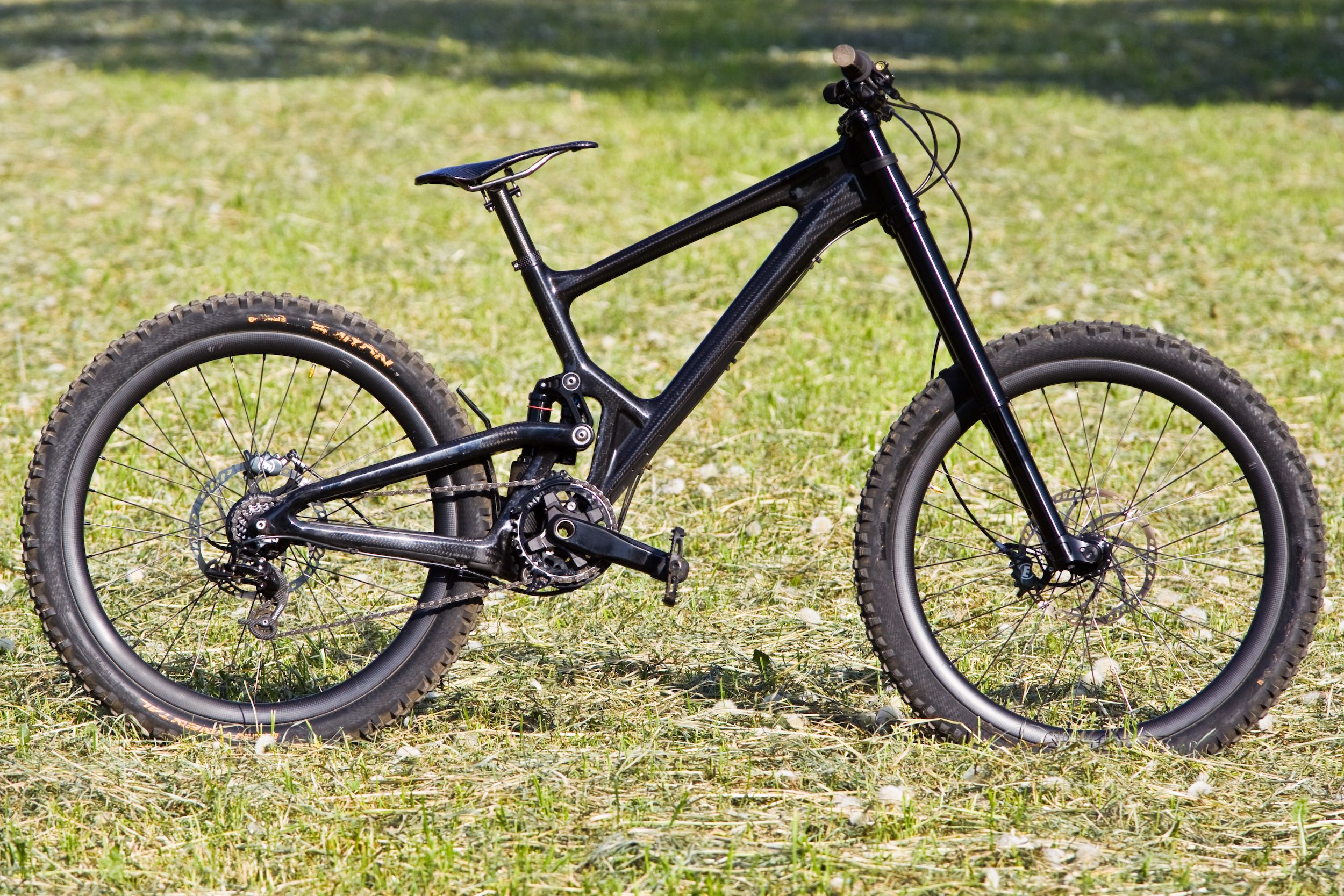

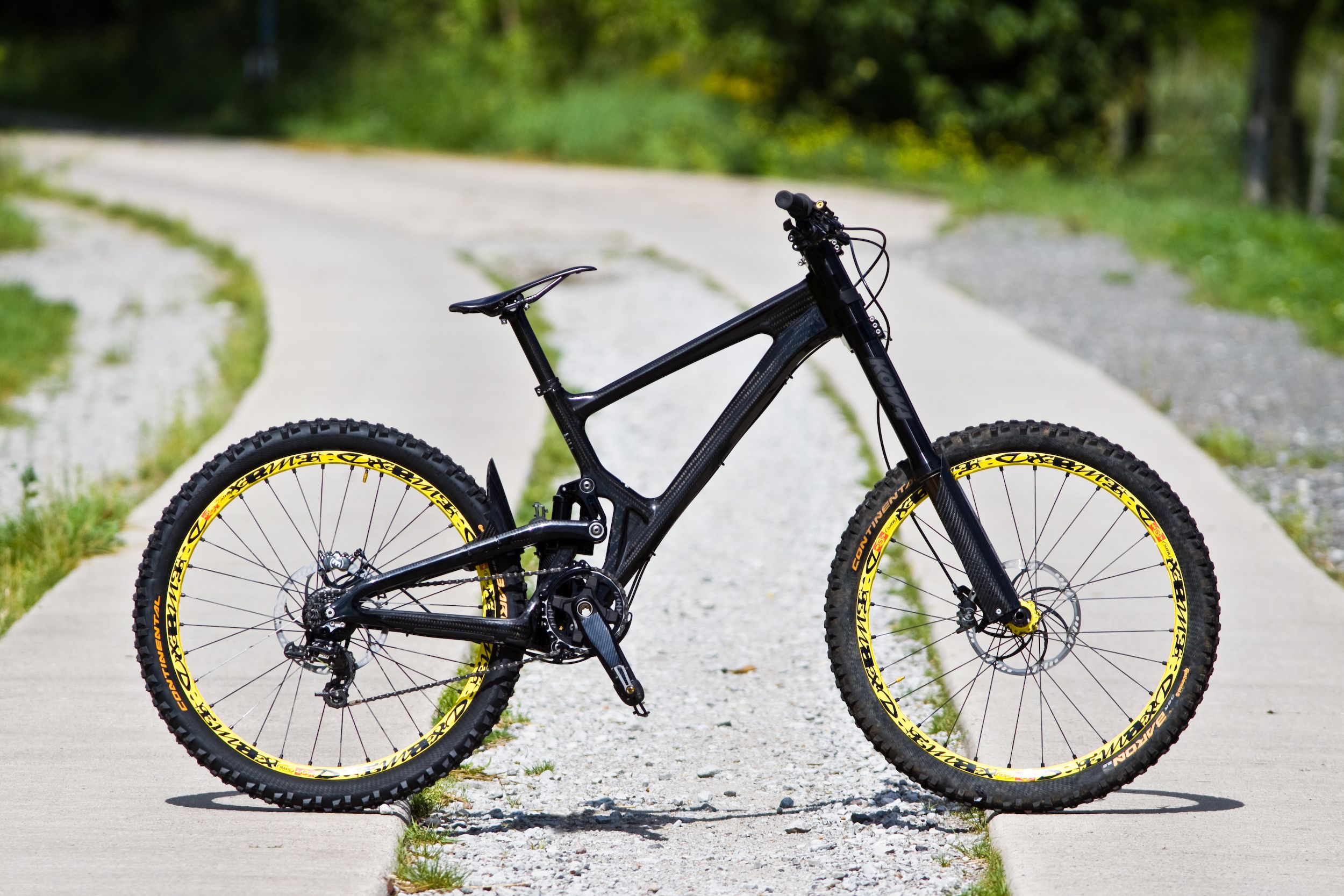

Ich hatte vorher eine KOWA GF Air und habe diese umgebaut.
Ich habe die Schoner auch erst vermisst und mir aus Carbon selbst welche laminiert und Halter angefrtigt zum einclipsen.
Diese habe ich nach einiger Zeit entfernt und ich hatte noch nir Probleme mit der Gabel! Auch nicht bei engen Steinfeldern oder Sonstigen!
Ich finde ihr könntet Bommel fair gegenüber sein und das nur machen, wenn ihr die Gabel mal persönlich getestet habt! Ich bleibe bei der Gabel und bin mrh als zufrieden. Außerdem mit dem Service und seiner Hilfe.
KOWA GF AIR
Intend Infinity
