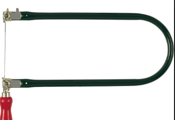

Ich möchte das kurz aus einer technischen Seite erklären, was es mit dem "CTA" von DVO auf sich hat.
Grundsätzlich ist bei der Upsidedowngabel - wie sich jeder denken kann - bei einer Torsion der Gabel die Achse ein auf Torsion belastetes bauteil. Will man nun die Torsionssteifigkeit erhöhen, ist ein Weg dazu, die Achse oder die Krone steifer zu machen. Das kann man entweder machen, wenn man die Achse dicker macht, oder wie bei DVO - ähnlich einer Laubsäge versucht um das "Werkstück" (das Laufrad) herum das Sägeblatt zu versteifen.
Da der Carbonbooster keine Abstützung zuden Rohren hat, sondern lediglich an den Ausfallenden verschraubt wird, hat dieser keine abstützende Wirkung wie es ein Casting bei einer normalen Gabel hat. Es wird dem Kunden lediglich suggeriert(bzw. der Kunde versteht das einfachs so), dass dies eine starke Steifigkeitsverbesserung ist. In wirklichkeit wissen wir dass es rund 5% mehr Torsionssteifigkeit ergibt, bei einem Masse einsatz von 370g (ungefederte Masse noch dazu!).
Mein Weg ist halt, lieber das Sägeblatt zu versteifen und nicht den Bügel der Laubsäge. Das geht bei mir sogar ohne Masseerhöhung. Die Achse ist aus Stahl und alleine deswegen 30% steifer als ein gleichschweres Aluminiumpendant. ACHTUNG: nicht 30% Federgabelsteifigkeit sondern 30% ACHS-steifigkeit. Bei gleichem Gewicht. Die Erhöhung der Steifigkeit im Gesamtsystem dürfte sich dann auch bei ähnlichen 5% bewegen. Aber ohne 370g Erhöhung der ungefederten Masse.

Das geht bei "normalen" Gabeln auch problemlos, die Firmen bieten das lediglich nicht an. was ich auc hverstehen kann.
