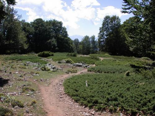

Hallo alle,
undzwar habe ich Folgendes Problem. Ich bin 105kg schwer und brauche eine neue Gabel! Den die alte Dart 3 ist naja, nicht mein Fall...
Fahren werde ich ausschließlich so Sachen wie auf dem Bild dargestellt...
Nun zu meinen Fragen:
Ist die Recon Race Solo Air 100mm die richtige Wahl ?
Immerhin bekommt man die schon für 279€ was genau in meine Preisbereich liegt...also mehr als 300€ sollten es auf keinen Fall werden...
Hält sie überhaupt ein solches Gewicht aus?
Wie sieht es mit den Dichtungen aus, können die einfach rausfliegen, wenn ich mal doch ein kleinen Drop mache?
Kann ich überhaupt soviel Luft da reinpumpen das sie für mich straff genug ist?
Kann ich sie überhaupt an mein Cube LTD Comp bauen, von der Einbaulänge her?
Gibt es bessere Gabeln in diesem Preisbereich für diese Anforgerung, wenn ja welche?
Ich weiß es sind einige fragen, aber ich hab nunmal nicht so viel Ahnung davon...^^ Es geht aber in 3 Wochen nach Korsika und da wollte ich gewappnet sein!^^
freu mich sehr auf hilfe
mfg (dein)xD Darrhaf

sofern du die strecke vorwiegend fahren und nicht springen willst, würd ich ne starrgabel nehmen :lol:
spaß bei seite, dafür kannst so gut wie alles fahren. die recon würd ich nicht nehmen. nicht zu dem preis. denn für das geld bekommst öfter auch mal ne reba. letzlich wäre noch gut zu wissen, in welchen rahmen das teil rein soll

und ja da siehts jetzt nicht nur so aus ^^ stellenweise auch etwa so
na super was isn das für ne Aussage KLAR kann ich das mit ner Starrgabel Fahren du KANNST auch ein DH-race mit ner Starrgabel fahren... aber ob das so viel spaß macht wage ich zu bezweifeln...^^
