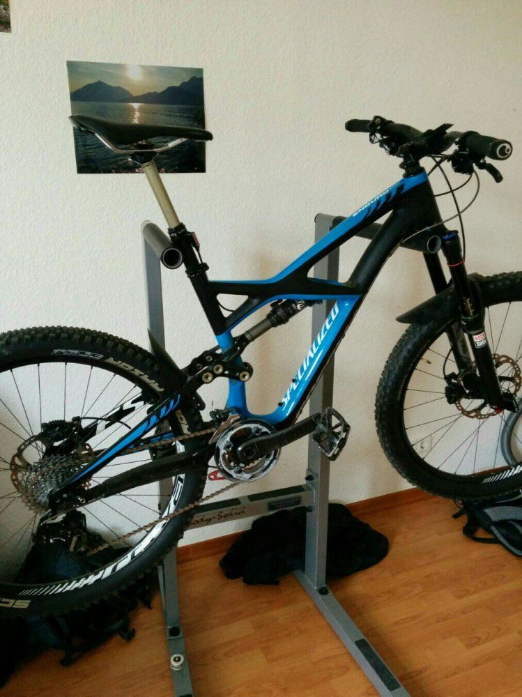

Die Kräfte die beim Montageständer auf die Stütze wirken sind großteils halt in die entgegengesetzte Richtung. Drum ist das garnicht vergleichbar. Ich würds nicht machen, wäre mir zu unsicher.
G.:)
Ich würde es auch nicht machen, schon alleine deswegen, weil ich nicht plötzlich im Trail auf die schöne Funktion verzichten möchte, und den Ärger mit dem Einsenden und eventuellen Kosten weitestgehend vermeiden will.
Ich für meinen Teil nehme mir lieber die zusätzliche Minute Zeit, um die LEV schnell abzukabeln, und die starre Ersatzstütze einzubauen. Dann ist Alles im grünen Bereich, und der Aufwand beim Basteln ist meist eh umfangreicher, als nur das schnelle Einhängen.
Du kannst natürlich mit Deinem Eigentum machen, was Du für richtig hälst, das ist hier ein freies Land, und Du hast für das Zeug nicht wenig Geld bezahlt. Nur solltest Du halt dann im Hinterkopf behalten, dass es teuer wird, falls doch mal was kaputt geht, und der Hersteller die Gewährleistung bzw. Garantie verweigert. Aber bisl Schwund ist ja immer.:cool:
surprise?...da frag ich mich ob ich der einzige bin, der an seinem MTB ne Kettenschaltung hat, ich dachte immer 99% aller MTB`s hätten sowas.....
.....und klar, bike auf den Kopf stellen geht irgendwie, nur verscheuert`s dann (bei mir) vorallem den LEV-Remote......Leute, ein Montageständer ist doch Gang und Gäbe, hätte nicht gedacht dass das hier bei den Semi-Profi`s hier im Forum nicht so ist.
Also ich (und alle meine Kumpels) haben natürlich ne Kettenschaltung. Und ich hab auch nen Montageständer! Aber nutzen tu ich den seltenst - lieber schnell nen Lumpen auf den Boden und das Bike über Kopf... Für größere Sachen wie Gabelservice oder so, kommt ne olle Stütze in den Rahmen! Die LEV ist ja extrem schnell ausgehängt...
Ein Dipstaender ist billiger und strafft gleichzeitig den verkuemmerten Bikeroberkoerper :)
