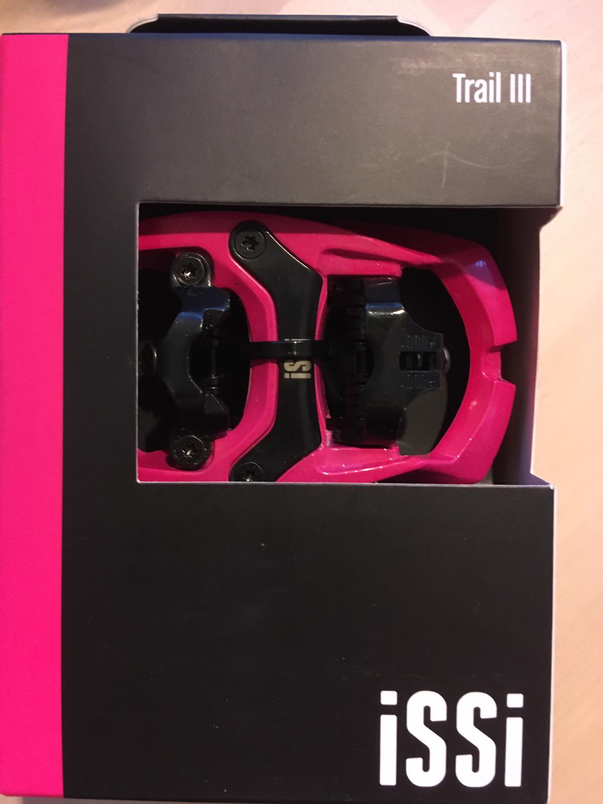

Ich habe noch Issi trails hier, die wollte meine Tochter diese Woche mal ausprobieren, die waren dieses Jahr ein paar mal für 33€ zu bekommen ( statt 99)
Da ist die Farbe auch nochmal interessant

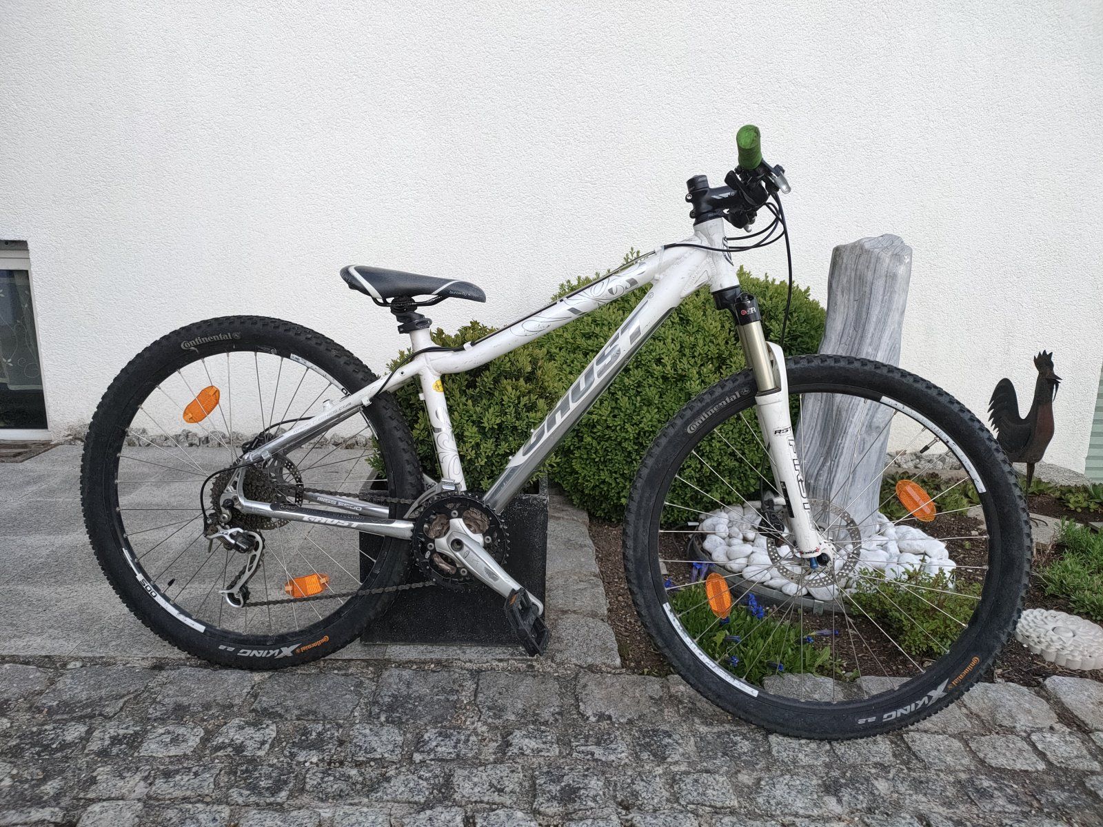

Nach dem 24er Projekt ist vor dem 26er Projekt.
Ich konnte relativ günstig ein 26er ergattern.
Momentan ist es mit 3x9-fach aufgebaut. Eigentlich würde ich gerne auf 1-fach umsteigen und natürlich auch die 175mm Kurbel loswerden.
Der Markt ist ja momentan eher leergefegt.
Deswegen: wer hat Vorschläge, wie ich das am Besten machen kann. Eventuell hat auch noch jemand was in der Reste Kiste.
Länge Kurbel wäre 140 mm super, 152mm würde sicher auch noch gehen.
Danke schon mal

Hallo,
lass die 9-fach und mache eine 9-fach Kassette Sunrace 11-40 ran. Hat ausreichend Bandbreite. Fährt mein Mittlerer. Habe auch eine 140 PLP Kurbel - Schutzring innen an einer Stelle rausgebrochen. Tut Funktion aber keinen Abbruch.
Alternativ die vorhandene Kurbel kürzen.

Vielen Dank @taroosan für die schnelle Antwort.
Kürzen wird glaube ich ein Problem, weil es eine Hollowtech ist
