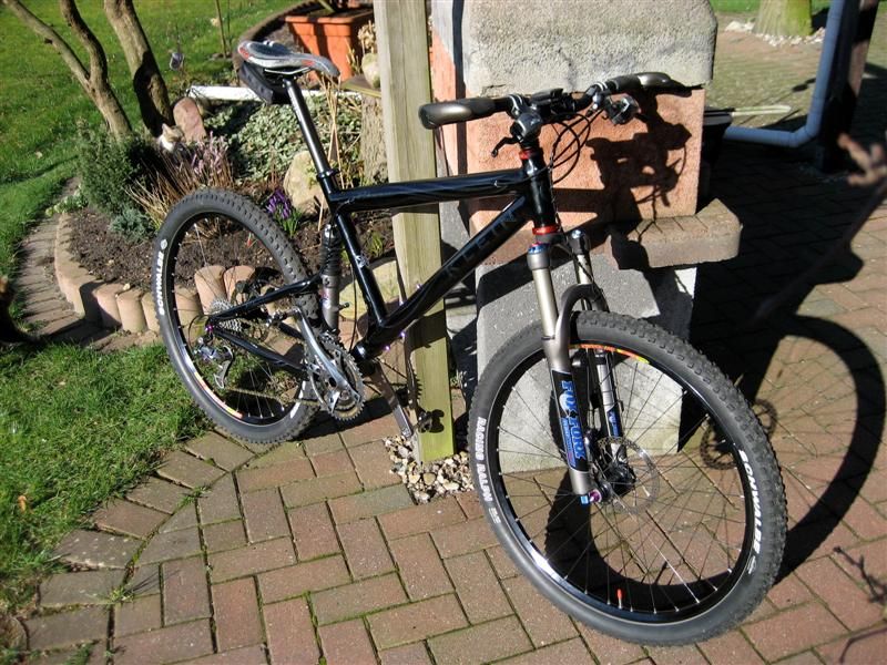

so.. heute hab ich mal wieder nen bisschen was gemacht...
brems- schaltzug set besorgt ... (THX tord ;) )
und mein glück versucht, die schaltzüge durch den rahmen zu fädeln.. :ka:
hab schon einiges darüber im forum gelesen... nach dem motto.. stunden ..und merere biere später... würde das schon hinhauen.... ich hab viel geduld aber es muss doch auch eine möglichkeit geben den zug razfaz durch den rahmen zu bekommen.... da hatt ich doch irgendwo was von einem magneten gelesen... (danke für den magnet hoschi)
gesagt getan.. nen zug geschnappt.. nen fetten supermagnet... natürlich in eine socke getan.. damit es keine kratzer gibt... :D
und mal probegefädelt....
ich war echt überrascht wie einfach das ging... keine 20 sekunden hatt ich den zug durch... :bier: eine sorge weniger....
noch bremszüge, bremse, und schaltwerk montiert....
sattelklemme ist jetzt auch am start...

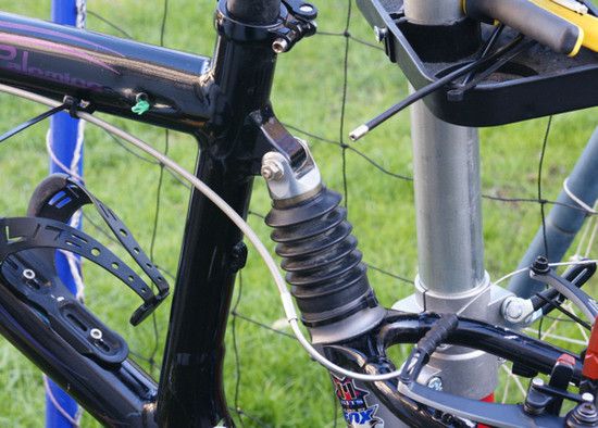

die schweißnähte... immer wieder schön anzuschauen... :anbet:

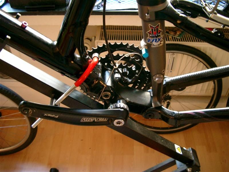

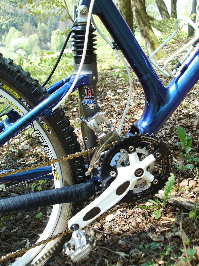

und die kurbelgarnitur
die kurbelgarnitur...... passt super, aber nur ohne e-type umwerfer...
da fehlen leider immer noch 2mm ... :spinner::wut:
ich werd mir ne xt kurbel mit lager schiessen... und wenn es dann immer noch nicht klappen sollte, entgegen der aussage des rahmenvorbesitzers, lass ich halt von jeder lagerschale 1mm vom schlosser abdrehen... wenns nicht passt wirds halt passend gemacht... die truvativ kommt dann in die wheeler stadtschlampe... :)

nachtrag... heute ist mal wieder nen palomino übern tisch gegangen... :D :D :D

Schweißnähte: Entweder täuscht das Bild oder was hast Du da für einen exotischen Rahmen mit verschliffenen Schweißnähten?? Meine sehen im Vergleich zu nem "echten KLEIN" aus, als hätte sie der Stift geschweißt....da werde ich auch nochmal ein Detailbild machen.

Aber als erstes gings ja mit den Kurbeln los. Es waren sogar noch 3 Unterlegscheiben dabei, um das Lagergehäuse noch breiter machen zu können:confused:
Ist aber jetzt auf beiden Seiten ohne Unterleg-/oder Distanzscheibe. Trotzdem ist die Kettenlinie bei ca. 52mm:eek: Schau mer mal wie das fahrbar und schaltbar ist...weniger wird mit so einem außenliegenden Lager nicht machbar sein...

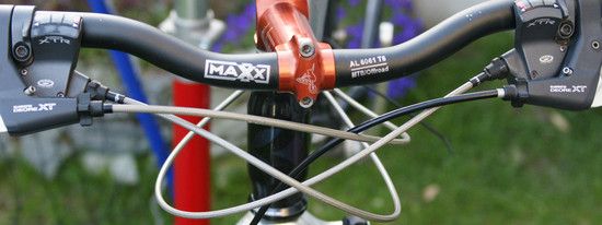

Hier ist die erste Bremse schonmal verdrahtet - mit dem hässlichen Kabelbinderbefestigungsteil. Außerdem ist nochmal die "Vorrichtung" des Vorbesitzers zum einfädeln des Zuges am Zugauslass am Oberrohr zu erkennen.Das ist dieses verzwirbelte Frühstücksbeutelzumacher-Teil in langer Ausführung. Es hat mich ja ratlos gemacht, wie ich diese Teile verwenden solll.....mit Klebeband konnte man den Zuge nicht dran befestigen. Aber ich hatte noch bisschen originalen KLEIN Inliner. Den hab ich auf diesen Draht gesteckt und dann damit durchgezogen.
Vielleicht wäre es damit auch ohne das grüne Zeug gegangen???
dann einfach die Züge durchgesteckt...ferddisch!

Und so sieht dann momentan das improvisierte Cockpit mit der 80er Gabel aus:
. Der Vorbau ist wohl auch "Perlen vor die Säue geworfen"...aber mal sehen wie mir der Farbtupfer hinterher gefällt...vielleicht finde ich ja noch mehr bunte Sachen - oder wenn die 11 Kilo nicht erreicht werden, dann könnte ich auch noch bunte Infernos montieren...mal abwarten...

also ..wenn ich das´richtig verstanden hab passt die xt hollowtechII auch mit e-type umwerfer???
dann würde die inkompatiblität bei mir, ja an der truvativ geschichte liegen.. :wut::wut:
die schweissnähte von meinem palomino, stehen denen vom attitude in nix nach...

Hallo zusammen: FERDDISCH! ...wie der Hesse sagt.
Die Kurbel passt auch ohne Spacer...und wie ich eben - wirklich total zufällig - gesehen habe, hab ich das genau richtig gemacht:daumen:
PERFEKT.... :daumen: so weit ich weiss sind die spacer ja zum runter reduzieren für 68mm und 73 mm tretlager maß.. bei 73mm soll glaub ich ein ring drinbleiben, was wir uns aber wegen dem x-type umwerfer sparen können. :D ... ich hoff ich bekomm auch bald ne xt kurbel...

truvativ max 73mm
shimano max 73mm + 2.5mm spacer oder E-type
Das würde sich mit meinem Einbau decken:
75mm Lagergehäuse (einschl. E-Type Umwerfer!) aber ohne Spacer: PASST!:daumen:
Allerdings sollte bei dem Einbau die Kettenlinie genau 50mm betragen. Meine Messung ergab allerdings 52mm (vielleicht sind das die 2mm zuviel wie oben die Gehäusebreite???)...gefahren bin ich aber noch nicht richtig damit...eine Runde durch den Garten, was so ziemlich 10 Metern entspricht:D Aber mir fehlen wie gesagt auch noch Spacer, um den Vorbau festzuziehen, die Gabel wollte ich nicht abschneiden (also den Schaft)...

Respekt...XTR scheint also auch zu passen:lol::lol: Die Fox ist wohl die perfekte Ergänzung, aber bei meinem Budget:heul:
Und einen King Steuersatz seh ich auch noch oder? Goldene Kette find ich super:daumen:...(hab ich auch aufeinem Attitude)
...aber purple Spanner hab ich auch!!!:lol::lol:
Wenns mein Erstbike wäre, würd ichs auch so aufbauen!...aber mal abwarten mit der Gabel...kommt Zeit, kommt Geld, kommen neue Baustellen...:D:D:D Aber 200 muss man ja noch im Säckchen behalten, wenn der Monolink die Grätsche macht...:mad:
Ach so: Der Wahnsinn fing ja bei mir schon wieder an: Hab mir gleich mal nen XT-E-Type geholt...dieser LX (auch wenns keine S.. /kein Mensch gesehen hätte) hat mich irgendwie gestört :lol::lol::lol:. Passt mit dem ganzen XT und XTR Kram nicht ins Bild...:rolleyes:
An der Sitzstrebe ist auch ein Palomino-Schriftzug???:lol::lol::lol: Hab ich noch gar nicht gesehen, obwohl ichs schon in der Sonne hatte:lol::lol::lol:
Dann werde ich auch mal ein paar Bilder hier posten...........tagesaktuell sozusagen, herrlicher Frühlingstag !
:daumen:
Hallo zusammen, ich habe exakt das gleiche Bike! Palamino Baujahr 2003! Nur ist mir leider nach ca. 20.000 km der Dämpfer kaputte gegangen! Verliert Luft durch die Dichtung. Ich war jetzt schon bei 3 Werkstätten, an den Dämpfer (FOx Racing Shox) hat sich leider keiner ran getraut. Habt Ihr einen Tipp für mich, wo ich Hilfe bzw. einen neuen bekommen könnte? Besten Dank
@wieweitnoch?
sehr schöne bilder.... tip top... palomino... :daumen::daumen::daumen:
und deine selbstlackierten teile.. schein ja auch gut zu halten... im frischlakierten zustand mit klarlack drüber.. wenn ich mich recht erinnere... :D
coole sache...
ich hoffe das ich spätestens nächste woche mein palomino auch mal aus dem stall kann... :p

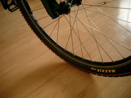

hab heute nen paar schlappen bekommen.. THX springteufel... :bier:
bilder gefällig??
bittesehr... :D
