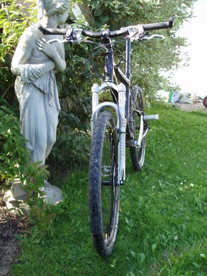

Hier der neueste Stand von meinem "Kleinen" neuen Lieblingsspielzeug:
Es ist wieder ein Reifen mit Profil montiert (obwohl ich den mit dem weißen Streifen optisch irgendwie viel schöner fand, aber ich muss erstmal Vorräte aufbrauchen jetzt).... Sowie die goldenen Hörnchen. Schon ziemlich praktisch dafür, wo ich heute war...

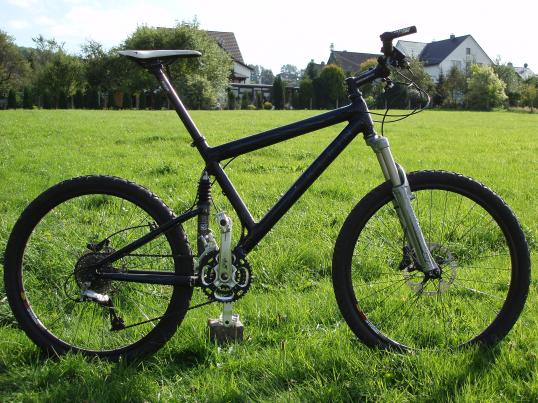

Hier mein Neuaufbau :
Vorbau : Race Face Deus XC
Lenker : Race Face Deus XC Low Riser
Barends : Ritchey Logic WCS
Steuerlager : Ritchey Logic WCS
Sattelstütze : FSA
Sattel : Fizik Tundra Magnesium
Bremshebel : Shimano Deore XT 775
Bremssattel : Shimano Deore XT 775
Scheibenbremse : Shimano Deore XT, SM - RT 79, beide 180mm
Schalthebel : Shimano Deore XT 760
Schaltwerk : Shimano Deore XT 750
Kurbelgarnitur : Shimano Deore XT 770
Umwerfer : Shimano Ultegra 6600
Kette : Shimano Deore XT, CN - HG 90
Kassette : SRAM 9 Fach
Naben : Shimano Deore XT Center Lock, 775
Felgen : Mavic XM 317 Disc
Reifen : Continental Town & Country 26 x 1,9, ansonsten Schwalbe Nobby Nic 26 x 2,2
Federgabel : Rock Shox Duke SL
Hier das Foto :
